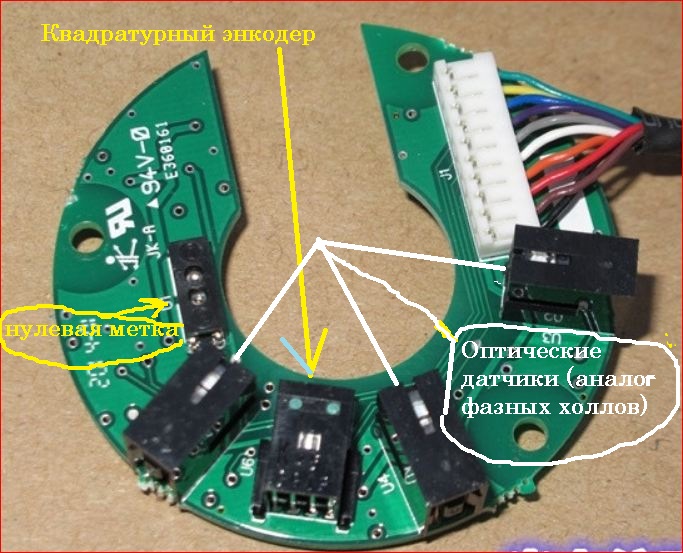

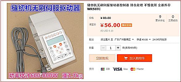

Цитата: TRO от 30 Дек. 2018 в 23:22В продаже для BLDC фиг найдете (за вменяемые деньги), самый бюджетный что находил, это контроллер для серводвигателя от швейной машинки (мотор там как раз BLDC с энкодером и оптическими "холлами" реализованными на том же диске энкодера, валяется такой мотор под диваном), вопрос цены контроллера около 30+ баксов в китае
кстати от швейной машинки вариант, если не сложно, дайте ссылку.
Georg
Можете использовать этот вариантhttp://www.elteratronic.com/ACS806d.pdf  купить можете здесь
https://ru.aliexpress.com/item/ACS806-Leadshine-400-20/32960950016.html?spm=a2g0v.search0204.3.124.1047562802nXbu&ws_ab_test=searchweb0_0%2Csearchweb201602_5_10065_10068_319_317_10696_453_10084_454_10083_10618_10307_10301_537_536_10059_10884_10889_10887_100031_321_322_10915_10103_10914_10911_10910-10889%2Csearchweb201603_52%2CppcSwitch_0_ppcChannel&algo_pvid=42684bbd-18a4-483d-aaff-d1a714e04c71&algo_expid=42684bbd-18a4-483d-aaff-d1a714e04c71-20 понадобиться еще инкрементальный энкодер  , управление Step(до 0,6 мгц) , dir , настраивается с компа , управлять тоже можно с компа  , программное деление шага 1/255 . при вашей полюсности можете получить 0,0588 градуса на шаг ( если сумеете найти такой энкодер ) при энкодере 2500 получите 0,144 градуса на шаг . разгон торможение удержание настраивается с компа
TRO
#30
Цитата: GarikD от 02 Янв. 2019 в 16:19кстати от швейной машинки вариант, если не сложно, дайте ссылку.
Контроллер рулит двигателем у которого внутри стоит плата с инкрементальным энкодером, тремя фазными оптическими датчиками (аналоги фазных холлов), и датчик нулевой метки.
https://item.taobao.com/item.htm?spm=a230r.1.14.218.79902497nanPJm&id=575861409070&ns=1&abbucket=10#detail
Он высоковольтный. Если нет уверенности что вы как электронщик разберетесь и запустите, то лучше не берите.

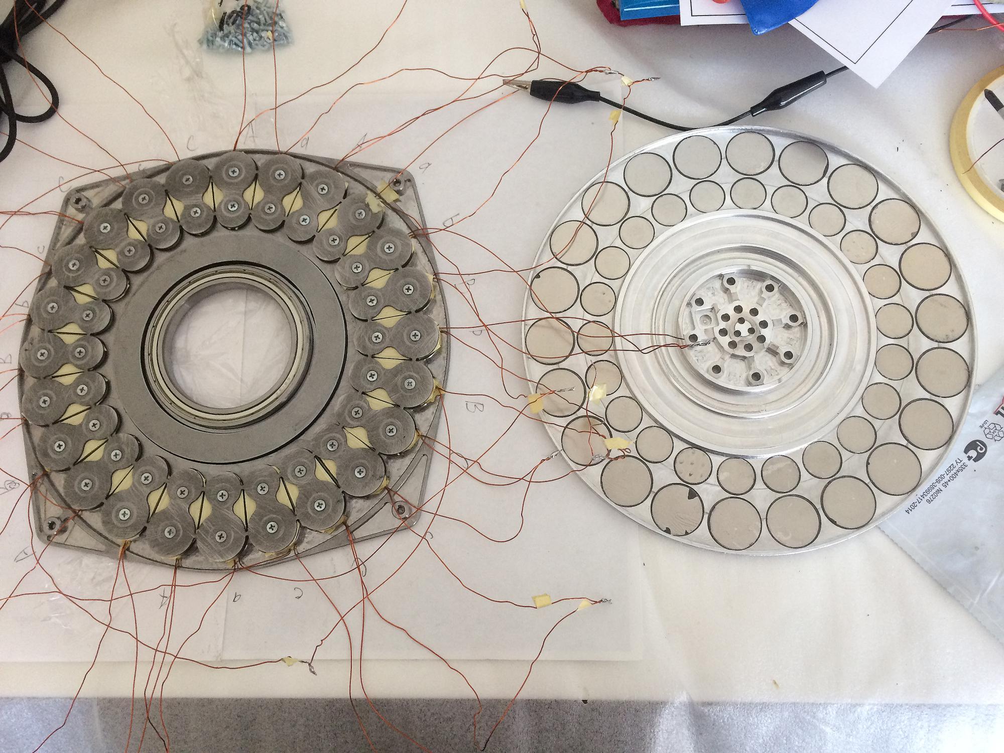

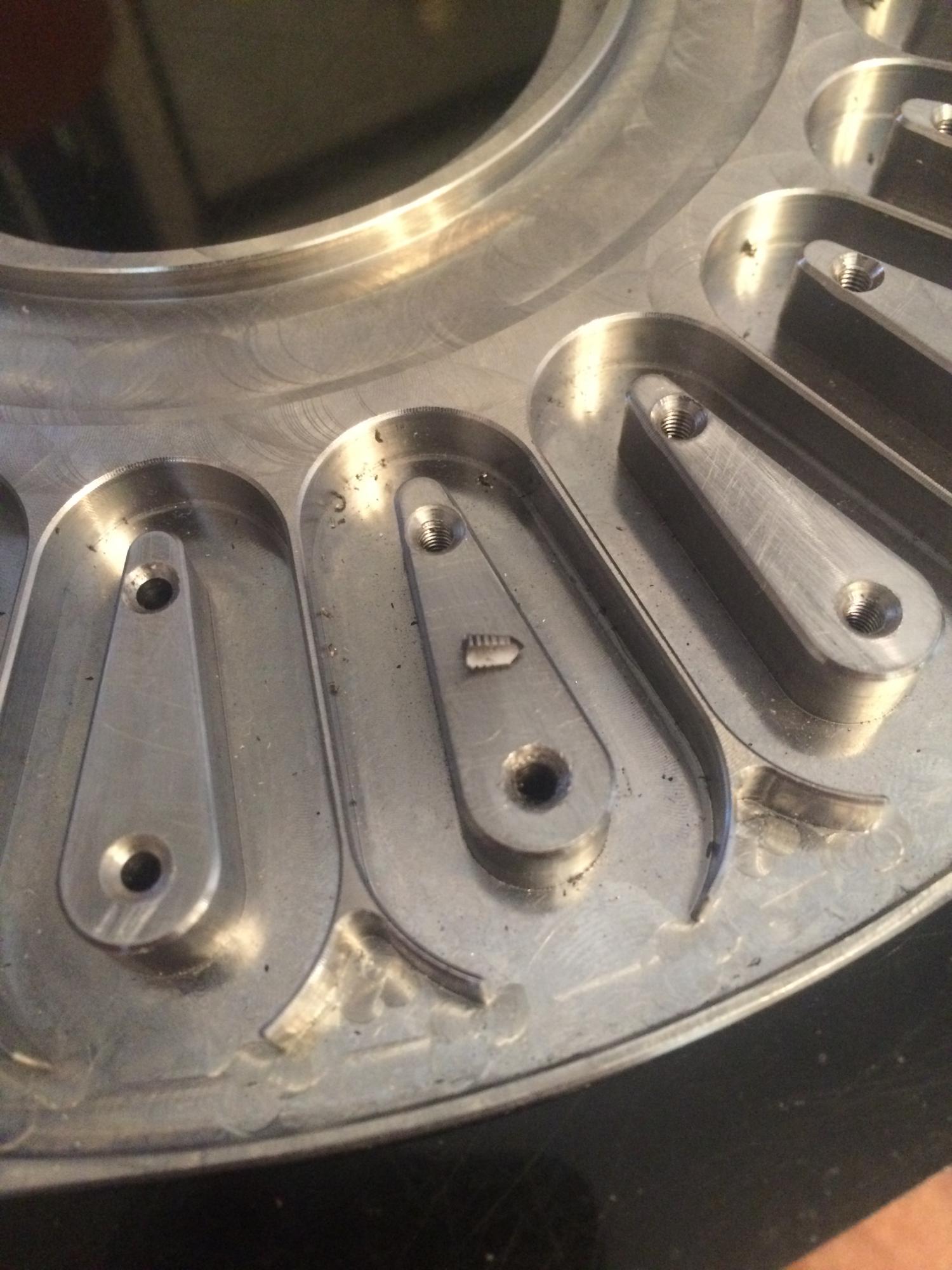

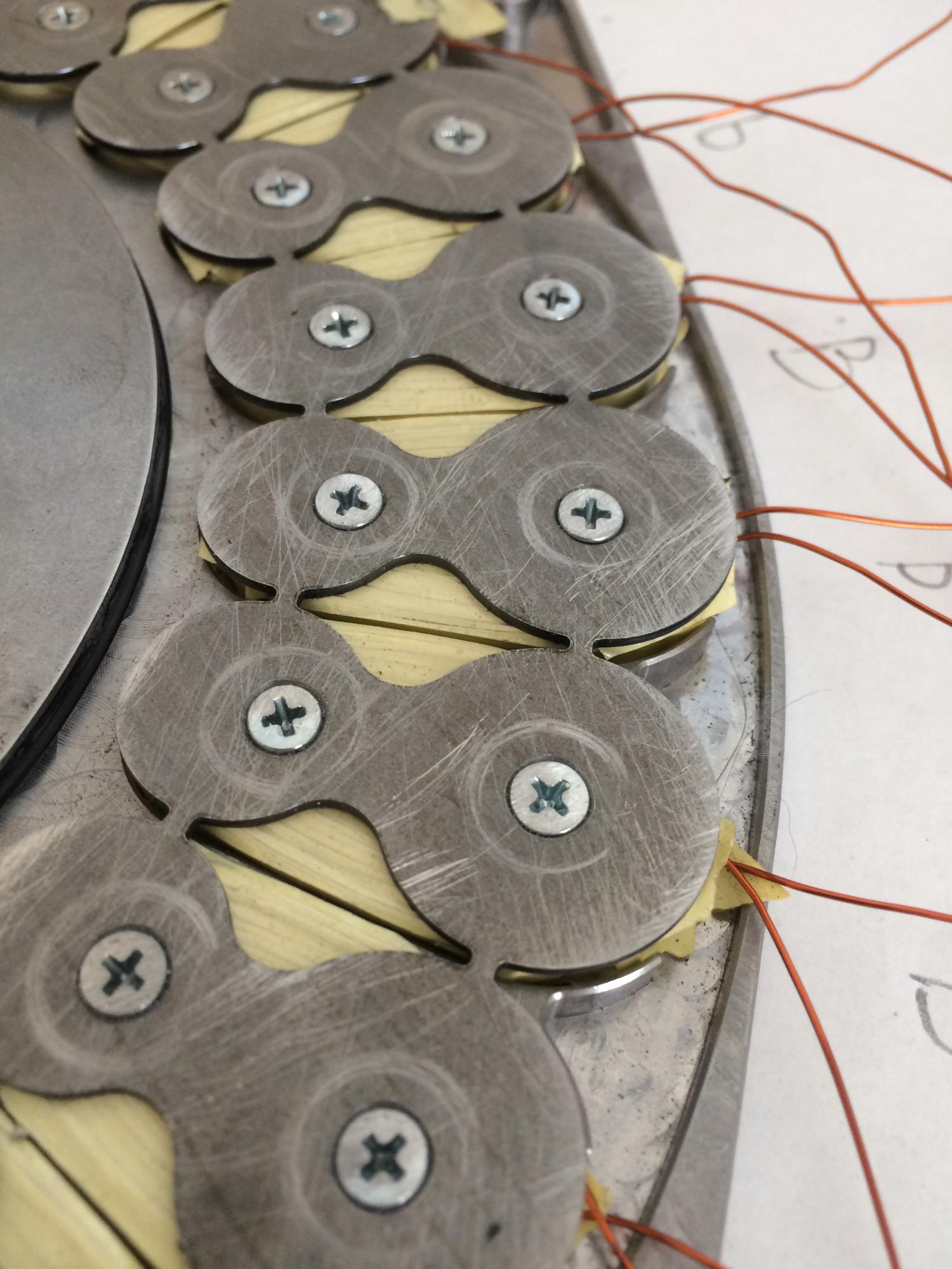

GarikD
Цитата: edw123 от 02 Янв. 2019 в 12:30Насыщение сердечника не достигается у Вас?
в какой то степени думаю да, только не понятно в какой, как проверить?
это же еще зависит от скорости, чем ниже скорость тем больше успевает насытиться сердечник?
Это фотки изнутри, возможно ткнете носом в недочеты конструкции.
TRO
#32
У вас весь металл вокруг катушек это сплошные короткозамкнутые витки.
Тормозить и греться будет даже при попытке выйти на малые обороты.
Сойдет для очень медленных вращений.
По красным дорожкам будет в металле замыкаться ток.
Если сделать синие пропилы, то станет лучше в разы, но увы, кардинально ситуацию не поправит.

GarikD
#35
Цитата: TRO от 03 Янв. 2019 в 18:50У вас весь металл вокруг катушек это сплошные короткозамкнутые витки.
Не понял про замкнутые витки, статор покрыт лаком, там нет замыкания. Или Вы что то другое имели ввиду? можно подробнее
Что дадут синие пропилы?
Цитата: Linkov1959 от 03 Янв. 2019 в 20:06А так разве можно? Где трансформаторное железо?
Статор полностью из электротехнической стали
