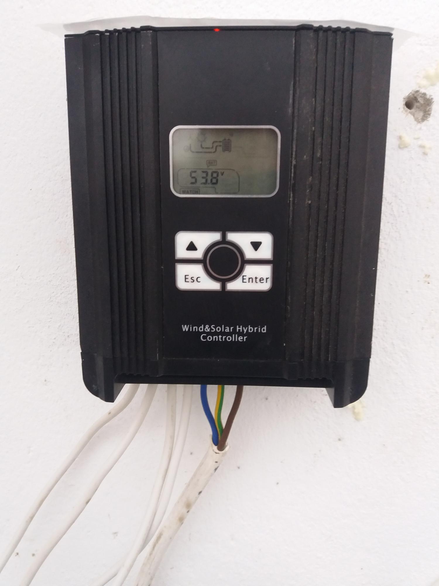

#11
[user]Сергей М[/user], контроллер по первой ссылке - универсальный ( там + ветрогенератор..) - дорогие НЕ надо... Особенно для ПЕРВОГО раза... Система и так не рентабельна...., а с дорогими комплектующими она не окупится ВООБЩЕ НИКОГДА...
По второй ссылке - самое ОНО... Надо выбрать на ток не менее 20 Ампер ( 6Ампер х 3 панели..= 18 А), но лучше на 30 Ампер. Или 3 штуки ( свой контроллер на каждую панель) на 10 Ампер. Выходы контроллеров можно будет включить на общую батарею... (но если контроллера будет три, то провода от каждой панели к своему контроллеру должны быть отдельно, а панели параллельно соединять НЕ нужно). Надёжность системы с тремя контроллерами будет выше ( за счёт как бы резервирования..., то есть три контроллера или панели ОДНОВРЕМЕННО  выйти из строя НЕ могут).
