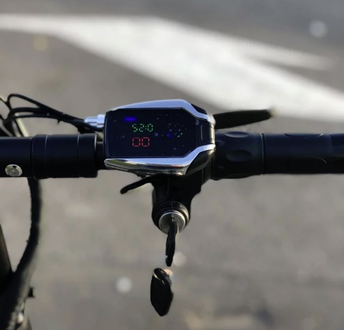

напишите, что написано на бортовом компьютере?
настройки
https://electrotransport.ru/index.php?topic=55395.msg1426840#msg1426840
korolkovnn
#2

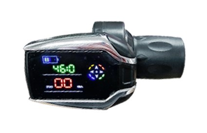

P0- 10 появляется значек ввиде "П"(думаю, дюймы колеса)
P1- 41,5 появляется значек "vol" (???)
P2- 12 (или это неправильные дюймы колеса)
P3- 0 (не меняется)
P4- 0 (мили и км в час)
P5- 1 (старт без отталкивания)
P6- 0 (не работает)
P7- 0 (не работает)
P8- 100 (???)
Р9- 2 (не работает)
где-то еще подстветка диодная есть в настройках, но при изоляции ее сняли!

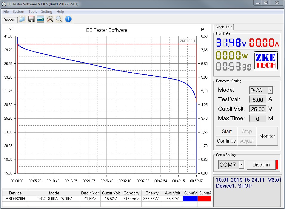

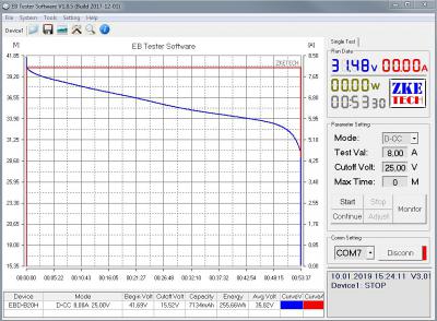

Кстати, в моём  Kuaike батарея на 12а/ч. и, увы, БМС была без балансиров.
spb-e
Обычное дело для таких дешевых АКБ. и думаю нет там никаких 12 A*ч
На днях разбирал Kuaike S2  36в и написано было 11 Ач. так по факту элементы Китайщина на 4Р по написано  2Ач всего измерил 7,1Ач
