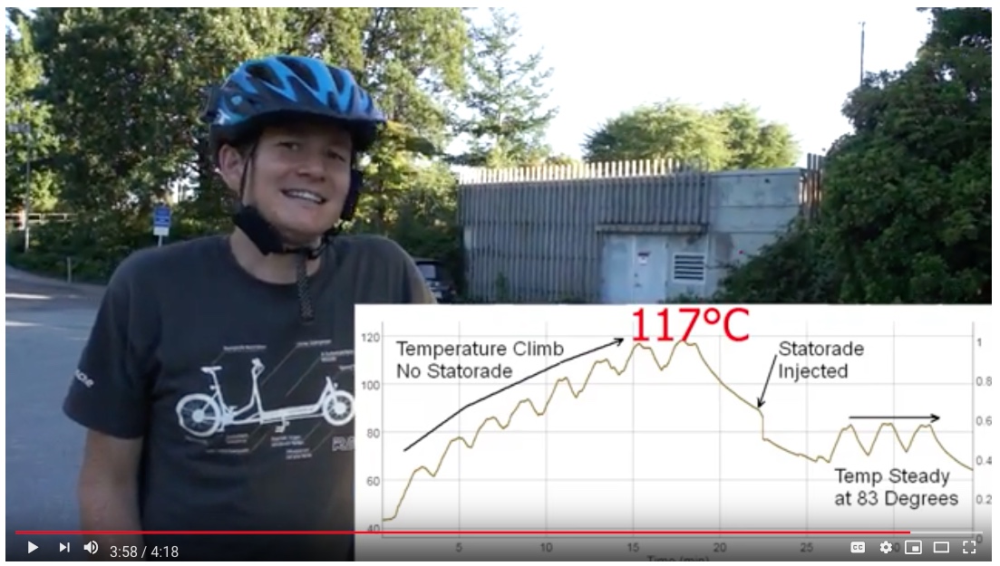

Цитата: a.l.e.x.100 от 17 Янв. 2019 в 12:24
Одно понял, технология с феррожидкостью не лучший вариант в плане безопасности и надежности, и теплопроводность в разы хуже чем масляное.
Вот тест, где мужик ездит по горкам, без ФЖ 117 градусов, с ней 83:
https://youtu.be/9bvS0aZ4VpA?t=171
Мой Лошарик готов быть морской свинкой для Паука.  B-)

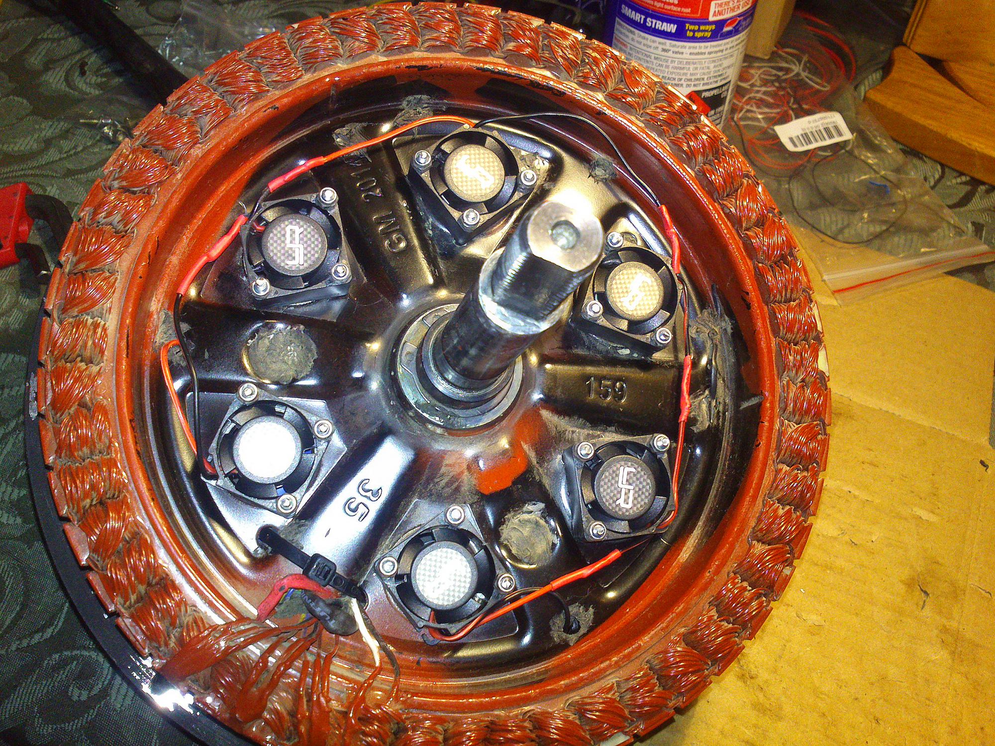

А вот идея охлаждения форсированной Тарантулы - встроенные в статор вентиляторы!

#6
Чайнег, есть системка в разы проще, Чупасос, и то она слишком геморна для самоката. Так вот, там не гоняет воздух по корпусу мк, ОНА ПОД ДАВЛЕНИЕМ ДЕЛАЕТ СКВОЗНУЮ ПРОДУВКУ, не надо делать для охлаждения шатл по  из простого моторколеса. Уходим тут в какие то сверхтехнологичные извраты)). Самое простое и эффективное для дуляка, это лакировка обоих колес с сверлением дренажа в крышке переднего мк, заднее под масло, герметик, установка заливного винта в крышку строго по уровню масла. Дело в том что на дуляках переднее мк греется мало, в основном все нагрузки и как следствие температура на заднем мк. ВСЁ! Проосто, надёжно, проверено в боях при самой драконовской эксплуатации, сгодится для будущей форсировки по амперам зада, если понадобится вообще.
volodiaa
#7
Понравилась обмазка витков, а при больших оборотах ротора относительно статора охлаждение и передача тепла к корпусу будет передаваться повышенными скоростями воздуха обмена внутри колеса. Вот если бы они делали бы маленькие ребра внутри на крышке.
a.l.e.x.100
#8
Володь, поверь это не то. Гоняется то один и тот же воздух, он не выдувается под сильным давлением. Есть ветка на форуме, со всеми замерами температур, технологий и т.д. Искать в лом. Воздух наредкость хреновый проводник тепла, вот объясни, как он будет эффективно передавать тепло на крышки для охлаждения? Народ как только не извращался, то радиаторы на крышку мк налепят, то водяную помпу приспособят, то ещё что придумывают, например заливает обмотки теплопроводящим композитом и прочее, это все малоэффективная хрень.
Не зря же авиамодельные инраннеры продуваются набегающим потоком воздуха а не находятся в закрытом корпусе пусть и со всякими ребрами охлаждения. Вот плоский провод и масло это тема! Чупасос сложнее и надо будет ваять на 3д крыло-корпус под нагнетатель и воздушный фильтр, плюс грязь с дороги в непосредственной близости от " дырявого" мк.
