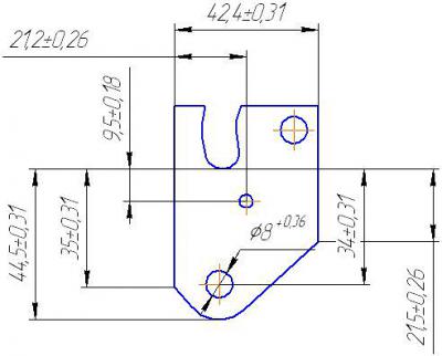

Возможно понадобится усиление, вот такие две штуки, решил таки попробовать сделать и себе, комплект 2шт, ставится внутрь гуся в распор с ручной подгонкой (пилёжкой по краям) и креплением на винт м4, титан 4мм, не твёрдый но оч прочный, износостойкий.

откуда такие допуски?

Проблема в лазере или что там режет титан, в общем примерно такие же детали после резки давали конусность в отверстиях и краях, да и титан толстый, поэтому практически невозможно одной резкой добиться идеального изготовления (размеры прыгают в большую или меньшую сторону), приходится делать подгонку в ручную, да и качество реза зависит от материала и сплава тоже.
quadlike
Лазер на шаговиках чтоли? или мощности недостаточно?
просто на чертеже допуски +-0.31... те 0.6мм плавает... да и для чпу в любом случае допуски не указываются. я на плазме режу у себя, и смещение линии реза делаю в программе шиткам. делаю пробный рез. замеряю ширину реза, и ввожу ее в "инструмент" в основном ширина реза на нашем станке 1.65мм. те чертеж у меня 1к1. А конусность в моем случае от небольшой до ощутимой и зависит от состояния расходников(сопла, электрод) давления воздуха, температуре воздуха, толщине металла, скорости реза, и правильно выставленной высоты резки. контроллер ТНС (высота поддержания плазмы) часто чудит)) но станочек у нас дешманский, хоть и дорогой источник плазмы. но это все лирика)
представляю какой секс требуется, чтобы рассверлить подкаленое отверстие в титане... у нас и ст3 подкаливается достаточно сильно.. только кобальтовые сверла живут... и то не долго. поэтому для более менее точных отверстий режу шаблон для кернения из фанеры(чпу фрезер) а сверлю вручную на сверлильном станке

Ripido
[user]quadlike[/user], полностью согласен.. подгонка титановых деталей после лазерной резки на ЧПУ - это какая-то адская дичь
a.l.e.x.100
 Ну а мне приходится дорабатывать, тем не менее есть и плюс в этом деле, с ручной подгонкой можно вывести впритирку учитывая даже слой краски. С другой стороны всем и мне бы хотелось без секса с металлом получить готовую деталь для установки, нет у меня такой возможности((.
Тот резаный титан дорабатывал без особых проблем, но это я. Так что если у кого есть производственные возможности, то кидайте ссылки, всем пригодится.

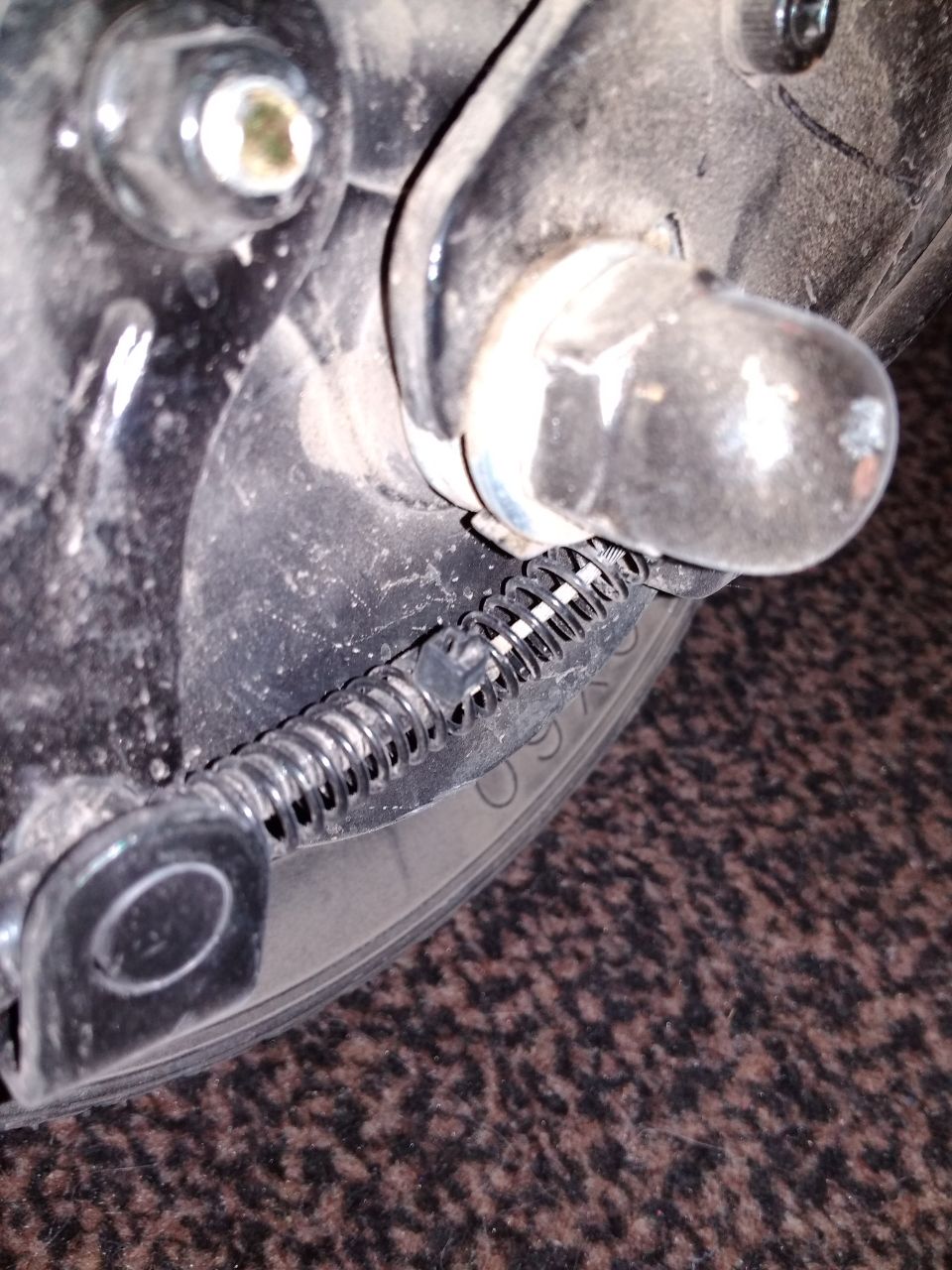

* зачем нужен этот хомут на проводке троса барабана ?
