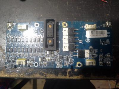

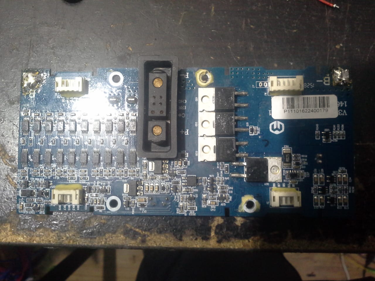

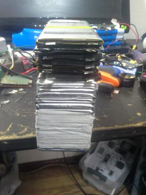

Уважаемые жители форума прошу помощи...
Решил заменить банки в акб inmotion v3...
заказал с али... партию 20 шт...
старую акб разобрал, и собрал новую с новыми элементами...
после включения inmotion v3 начал ругаться "просится в сервис" а зарядка
так и не шла хотя процесс зарядки отображался на дисплее...
подумали что дело в разном напряжении банок и плата акб ругается на это, пару штук были по 4 вольта а остальные 3.4 - 3.6...
решено было выравнять напряжение во всех банках... зарядили все до 4 вольт...
после установки акб inmotion v3 перестал ругаться но стал выключаться буквально проработав 5 сек после подключения зарядки...
зарядка показывалась но заряд так и не шёл...
в этот промежуток времени получалось его включать и колесо стабилизировалось и ехало...
но по исходу 5 сек inmotion выключался...
включался только после нажатия на кнопку ресет и подключения зарядного устройства...
потом подключали без подключения контроллера...
ситуация была такая же...
подскажите что за напасть...
плата V3_BatteryBoard_v2.1

[user]CAHR_45[/user], [user]alexalex66[/user],  а вы свои новые элементы 18650 перед сборкой тестируете? Ёмкость, токоотдачу проверяете? Какие именно элементы используете? В этом процессе ведь каждую мелочь нужно чётко соблюсти.

Msvitkor
Плохо отбалансировал их  >:D одна банка 3.6 другая 4.3 ... очевидно что в сумме будет 8\2 по 4, но контроллер не обмануть, он бдит за каждой
Morr_A
Скорее всего в процессе накосячили. Даже хреновые банки с диким разбалансом позволят запуститься колесу. Что именно не так сказать невозможно, это как гадать по фото. Нужно методично проверить все цепи, правильность сборки, возможность выгорания из-за неправильной последовательности подключения и т.д.
CAHR_45
Оказалось короче в процессе монтажа снес резистор...

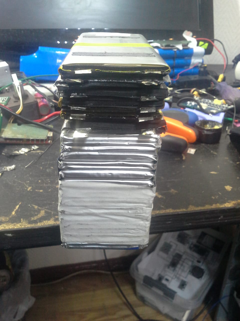

 Приветствую всех!  Моноколесо перестало запускаться после кратковременного подъема на воздух. Дело в том, что когда мои пошли гулять на улицу при переходе препятствия жена подняла кратковременно моноколесо на воздух, после чего он перестал запускаться. При попытке включить аппарат подмигивает стоп сигналом и не запускается. Горит иконка сервиса. Кнопка reset не реагирует. Предполагаю, что его как то надо сбросить и проблема программная, а не механическая. Есть какие то идеи? Подскажите пожалуйста :hello:
alexalex66
А в приложении в диагностике что говорит?

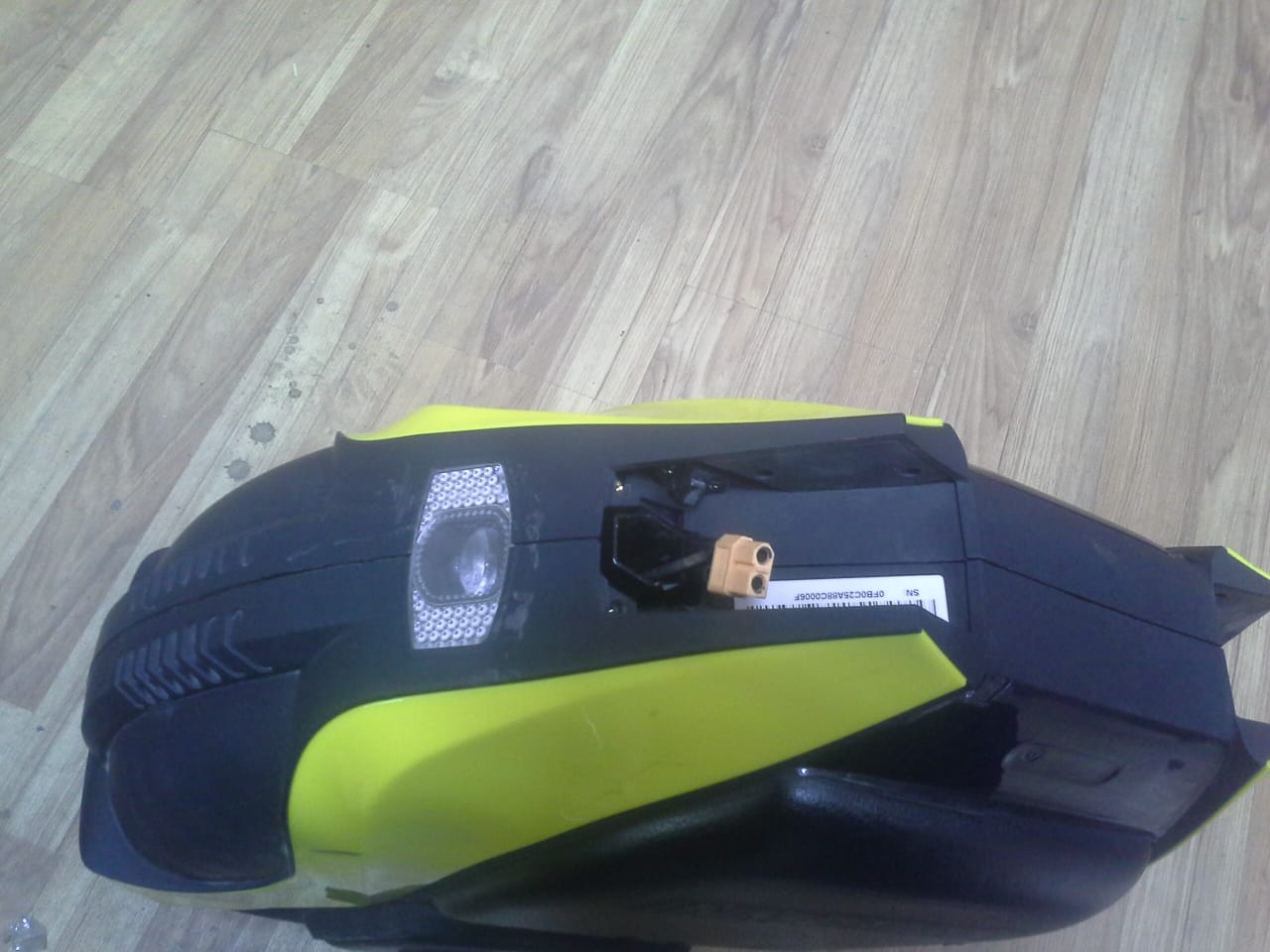

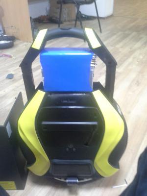

verial
#9
83 вольта 5 Ампер 50с
емкость каждой ячейки 5 ампер 50с
Пока проблемы не запускается без контроля ячеек.
Да и аккумулятора родного не нашел в продаже.
verial
ну вообщем все получилось все завелось если ставите доп аккумулятор обязательно надо оставлять родной аккумулятор иначе пока ни как.
Demonstriker
Цитата: verial от 15 Апр. 2019 в 07:17аккумулятор обязательно надо оставлять родной аккумулятор иначе пока ни как
Можно подробнее?  Если правильно понял, то если я захочу доп батку подоткнуть то придется просто в паралель основной ?
