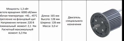

Суть темы в том, что один из наших оборонных заводов налаживает выпуск мощьных бесколлекторников. В недалеком будущем их можно будет купить. Я сейчас хочу попробовать этот мотор. Контроллер они тоже делают, но он для других целей. На мототехнику точно не пойдет.
Теоритически можно купить и без намотки а потом намотать, но заводской инженер сказал, что мощьность потеряется ибо мало пустот для низкоточки обмотки.
Пока это все на стадии размышлений.

По этому мотору пока мне самому не дают точную информацию.
Есть по тому, который в серию пошел.

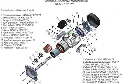

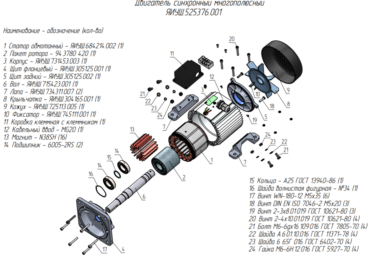

Цитата: stels от 15 Фев. 2019 в 12:13Пока выяснил, что магниты скорее всего Элмат Калуга. Обмотки залитые лаком и спеченые. Вроде так правильно.
Прикинул примерно размеры ротора по этому чертежу, исходя из внутр диаметра подшипника 6005-2RS 25мм. Получается примерно диаметр ротора 6-6.5см ширина 5-5.5см. При таких размерах и с ниодимовыми магнитами номинальный момент должен получаться не менее 2.8-4нм.
16полюсов исходя из чертежа, это при 6000об 800Гц перемагничивания частота, тогда какой толщины пластины статора применяются, 0.2мм?
