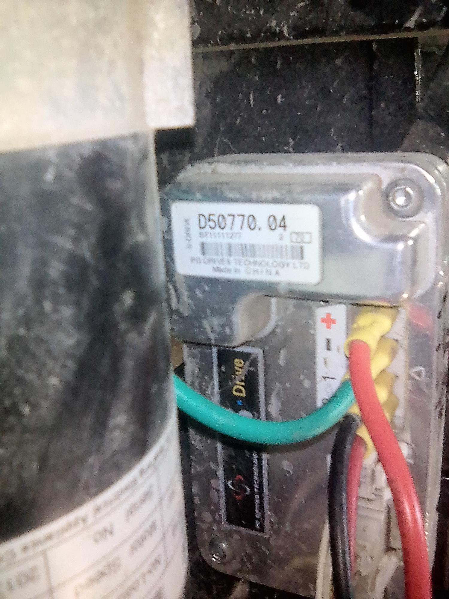

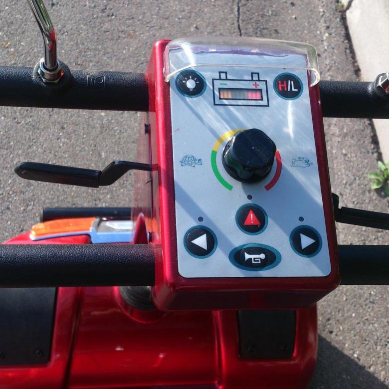

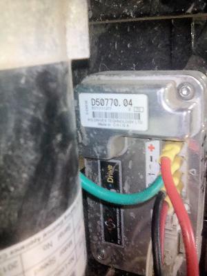

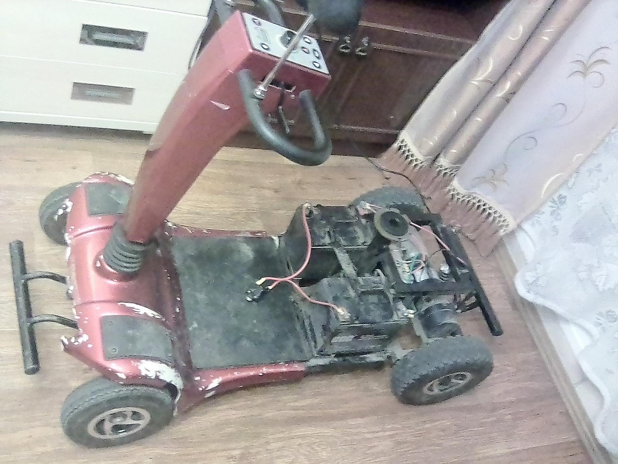

 Armed FS141 нужна помощь,коляска не едет,при включении пищит 3+2 раза,были перебиты 4 провода от пульта к контроллеру,на прямую-колёса крутятся,нужна схема и инструкция с расшифровкой ошибок,или указание-куда копать  :run:Pg Controller S-drive 70A
контроллер - s drive d50770. 04 ,буду рад любой помощи!
вот такая коляска-
с таким пультом-

Провода правильно припояли?
Выключите замок зажигания, поставьте рычаг в положение,ход. Нажмите кнопку предохранителя под ногами, затем включайте.
zaicevod
провода не перепутать-цвета разные,предохранитель-перемычка меж акб,если не включен-не включится вообще,если я правильно рассуждаю,но порядок включения-попробую завтра,ещё вопрос -замок включается и влево от среднего,и в право-что это переключает?

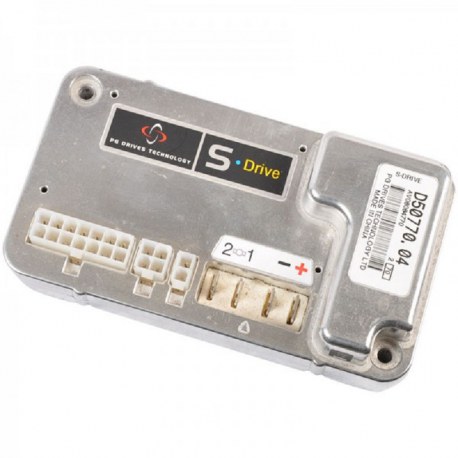

Схема подключения вашего контроллера , коды событий и ошибок , сервис мануал но на более новую модель ... В принципе ваш контроллер можно "на коленке" запустить без пульта для проверки функционирования .... если заработает то к пульту +5v и посмотреть работает ли он , если да - то подключить все и поехать по своим делам . Пожелаю успехов в восстановлении ... Будут вопросы - пишите , попробую помочь так сказать дистанционно

жгут был закреплён по низу,по раме посередине!перебит при движении или при перемещении через пороги.спасибо за подсказки,кажется нашёл-коды 3+2-что то с полярностью мотора,а на фото-не соответствует схеме,завтра проверю.

по порядку,соединены провода -перебитые,после всяких попыток определиться-сняты все клеммы и фишки,отключены акб,по возможности -почищены все фишки,всё установлено обратно.подсоединены клеммы,акб,на них на прямую -зарядка,тоже,и..... :wow:Выключите замок зажигания, поставьте рычаг в положение,ход. Нажмите кнопку предохранителя под ногами, затем включайте.рекомендация от  okolov(с уважением-спасибо)-ЗАРАБОТАЛО!!!теперь с механикой будем бороться !

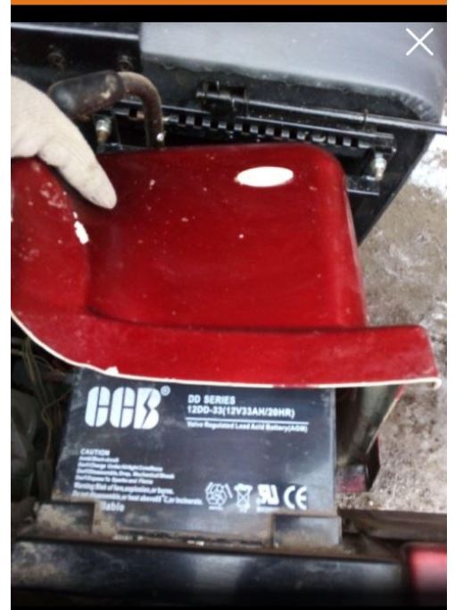

теперь встал вопрос по аккумуляторам!родные минут 12-15 держат,что то с ними можно сделать?есть ли варианты облегчить ?и интересует установка передней оптики-фара и поворотники,родные -не вижу смысла восстанавливать ,сильно изломаны.

4.   Какие у вас АКБ, маркировку или фотку, можно?

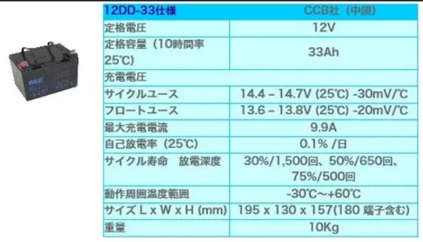

12 вольт 33ah,20ar
,за качество-не пинайте,лучше не может камера,теперь аппарат дома.и немножко!!!!великоват для движения дома.

Да, АКБ старенькие, вес вряд ли получится облегчить. :bw:
Могу посоветовать, поставить такого плана, https://www.delta-battery.ru/catalog/delta-gel/delta-gel-12-33/
