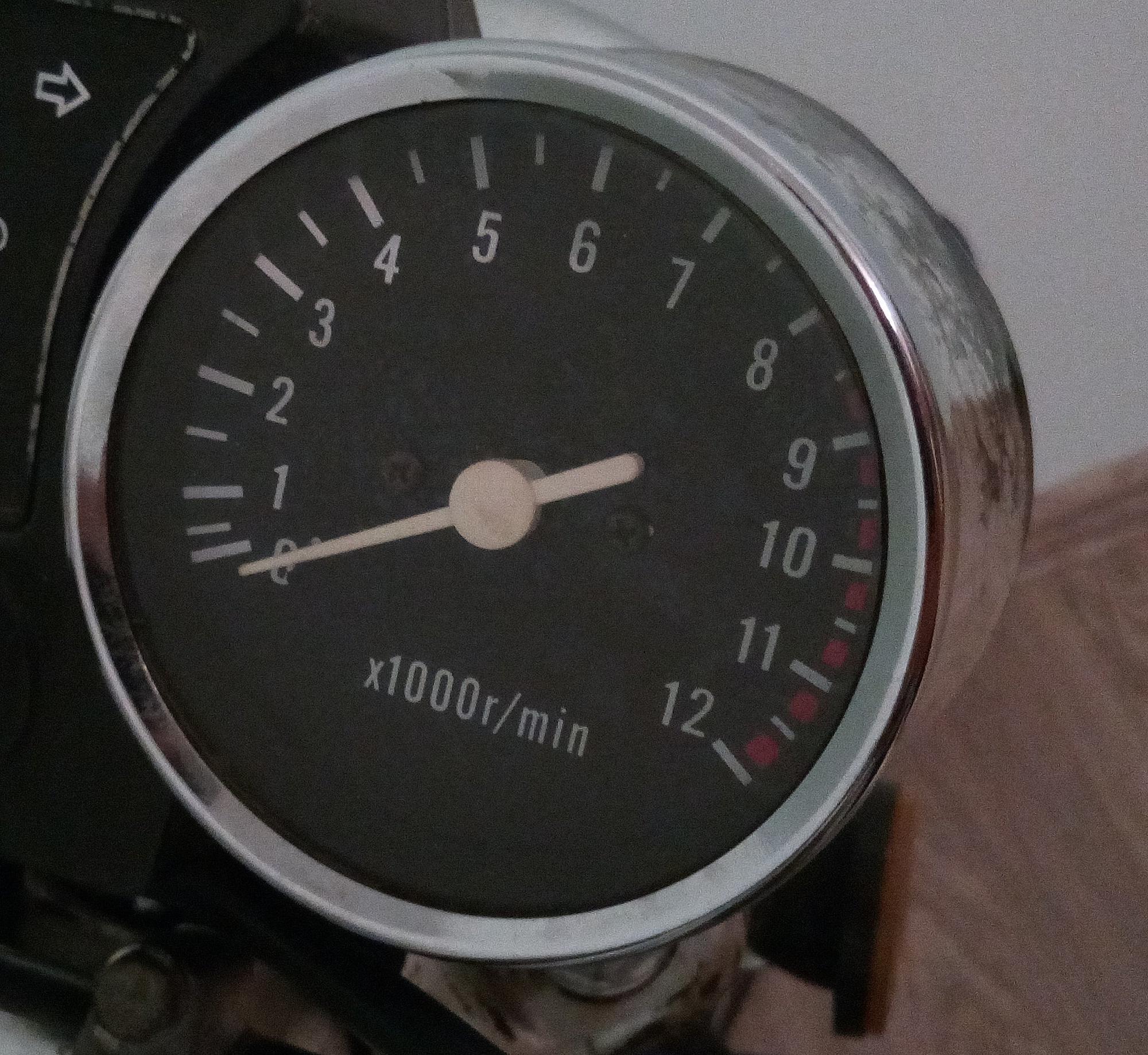

Пожалуй, дисплей мне подойдёт. Его можно встроить в корпус от тахометра Альфы? Диаметр стекла 8см.

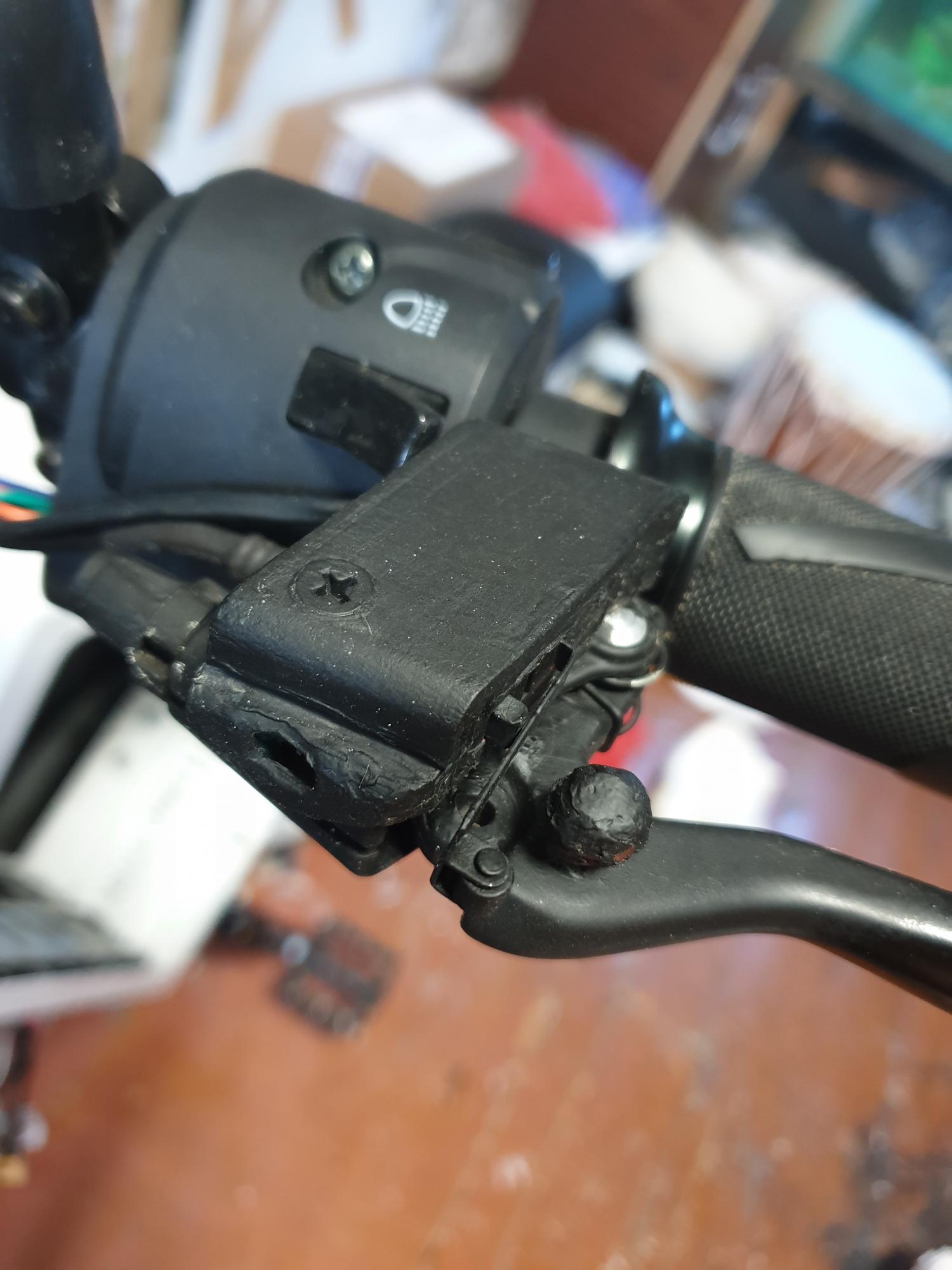

вы хорошо разобрались с 7230, может подскажите как вывести сигнал "стопа" при нажатии на аналоговый реген, т.е. минимально нажимаю на курок тормоза и "стоп" должен загореться. концевиков нет, основной тормоз - рекуп заднего.
Magnitarus

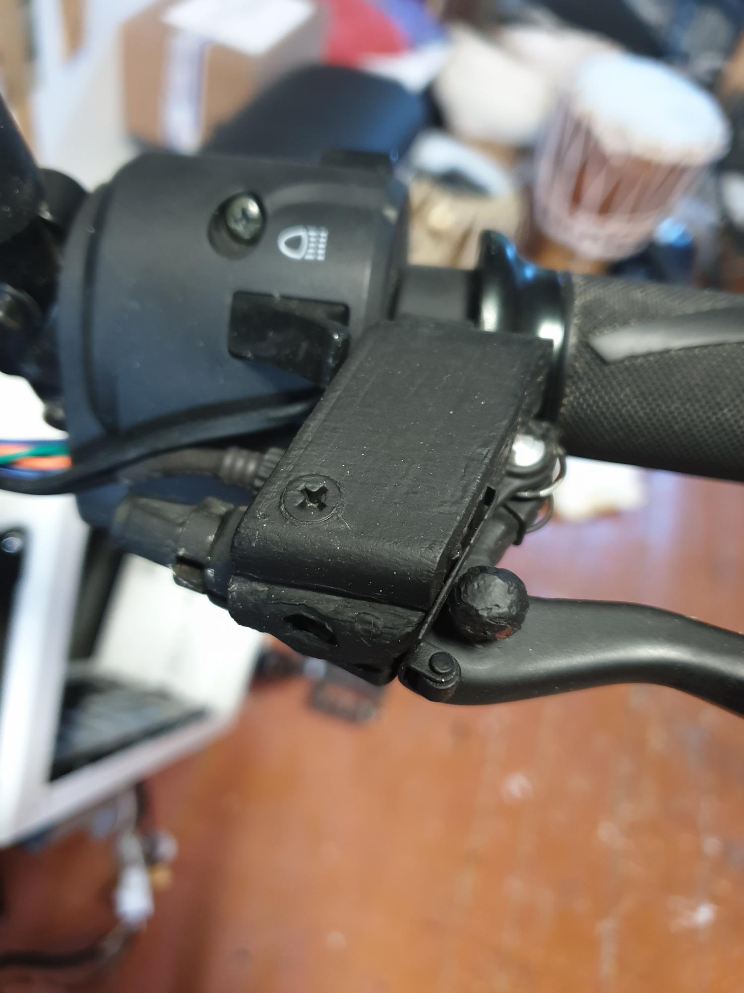

[user]serg ml[/user], я выводил сигнал стопа не от контроллера, а от системы освещения, ну то есть от поворотников и тд, суть что при зажатии ручки тормоза на самой ручке стоит кнопка, у которой режим ON при размыкании, получается зажимаем тормоз, срабатывает задний стопарь. Да, может колхозное решение, но работает. Кнопку одел в корпус, замоделенный и распечатанный на 3д принтере, покрасил в черный, сильно не выделяется
ютуб канал electrotravelling

[user]Magnitarus[/user], думаю что такое включение стопсигнала лучше всего, т.к. показывает намерение сбавить скорость, срабатывая в самом начале хода ручки.
[user]Combatos[/user], сможете сделать кастомный вариант?
Скорость и пробег показывать не надо, я оставила штатный спидометр. Часы – не обязательно. Смотрю на наручные, пока стою на светофорах, а на ходу от дороги не отвлекаюсь. Нужен круглый прибор на место тахометра (мой пост выше), соответствующей по форме, размеру и стилю. На круглой аналоговой шкале показывать мощность, подаваемую на двигатель. На цифровом дисплее: температуру двигателя, температуру батареи и % её заряда.
