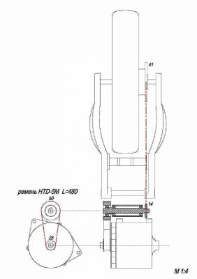

Расчетные параметры байка: макс. скорость 110 км/ч, крейсерская - 80 км/ч, запас хода 80 км. Макс. обороты мотора около 5000...6000 об/мин. Для 110 км/ч заднее колесо с резиной 110/90-16 должно вращаться со скоростью 1000 об/мин.
Сейчас мучаюсь сомненьями с трансмиссией, нужно понизить обороты мотора в 5...6 раз, причем в обязательном порядке должна присутствовать обгонная муфта (freewheel). По субъективным оценкам, обгонная муфта дает больше экономии энергии, чем любая рекуперация. Вижу 2 варианта.
Вариант 1: огромная задняя звезда (70...80 зубьев, цепь 428) и передняя звезда на 14 зубьев с фривилом:
https://motokvartal.com.ua/zvezda_pered ... lta_viper/
Вариант 2: двухступенчатое понижение, сначала передача 1:2 зубчатым ремнем, с обгонной муфтой такого плана:
https://www.olx.ua/obyavlenie/obgonnaya ... ztuQi.html
на ведомом шкиве и стандартные мотоциклетные звезды (передняя и задняя). Дополнительный вал с подшипниками.
Первый вариант конечно проще, но во втором больше свобода действий с подбором звезд.
andruxxa
По моему опыту промежуточный вал забирает дохрена места в раме. Поэтому лучше сделать большую заднюю звёздочку.

Combatos
Цитата: SolarRay от 02 Июль 2018 в 17:41Как альтернитавный вариант, можно ременный привод рассмотреть.
Спасибо, но нет, дорого в реализации и сомнительно в надежности и практичности. Дешевле и лучше старая добрая цепь, классика мотопрома так сказать.
SolarRay
[user]Combatos[/user], цепь плохо подходит для больших передаточных отношений. Так как даже с небольшим износом начинает слетать с больших звёзд. Для решения этой проблемы можно делать защитные бортики с обоих сторон звезды, так как просто натяжителя и цепеуловителя может нехватить. Это актуально для относительно больших пробегов.
Combatos
Цитата: SolarRay от 02 Июль 2018 в 23:13цепь плохо подходит для больших передаточных отношений

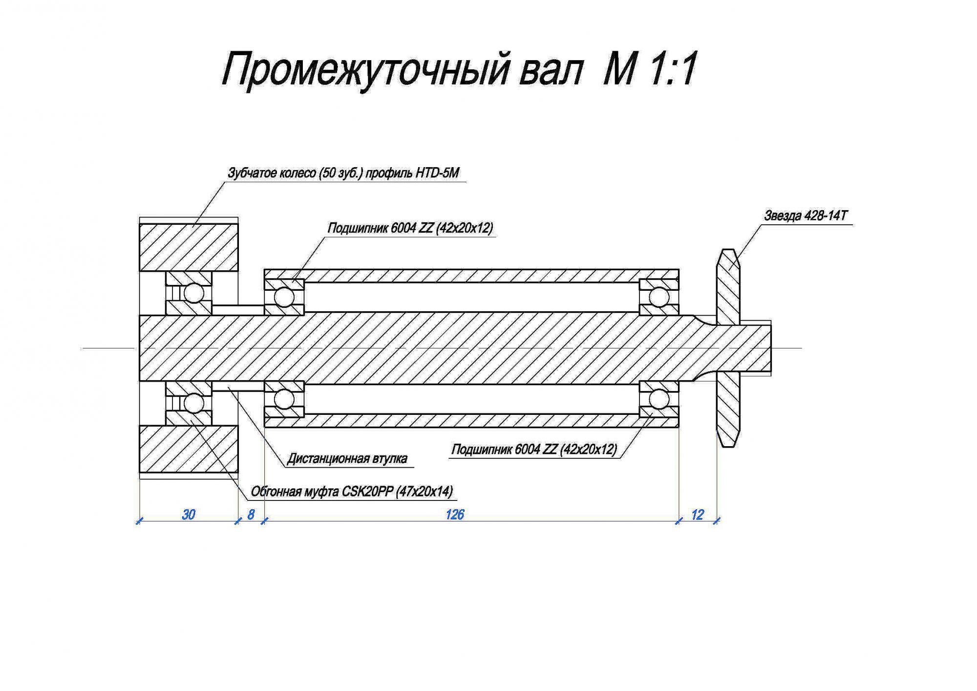

Согласен, поэтому решил делать промежуточный вал, место в раме найду. Уже даже разработал в Автокаде чертежи. На валу мотора будет зубчатый шкив 25 зуб., передача ремнем с профилем HTD-5M шириной 20 мм на шкив 50 зуб., который через обгонную муфту сидит на одном валу со звездой цепи.
SolarRay
#6
Цитата: Combatos от 03 Июль 2018 в 09:46На валу мотора будет зубчатый шкив 25 зуб., передача ремнем с профилем HTD-5M шириной 20 мм на шкив 50 зуб.,
Маловато будет, так как этого хватит только на 2.88кВт при 3000об/м, без учёта перегрузки.
Лучше рассчитать используя это: Elatech SRL.pdf смотреть начиная с 75 стр..
Combatos
Спасибо, ознакомился с приведенными параметрами. Возьму ремень пошире, 25мм или профиль 8М.

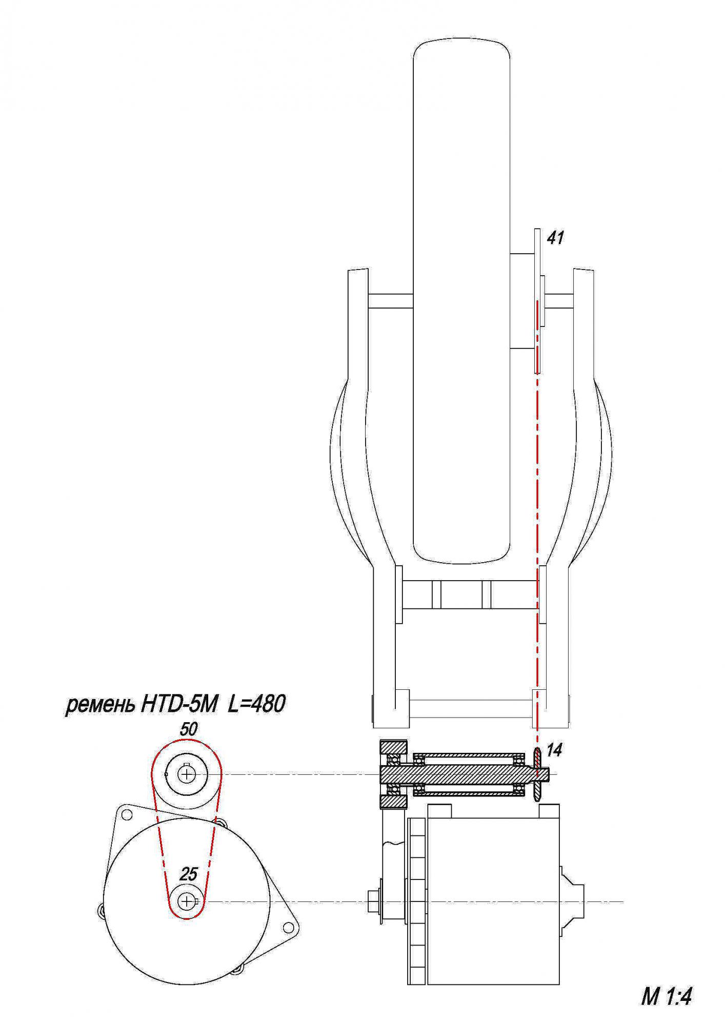

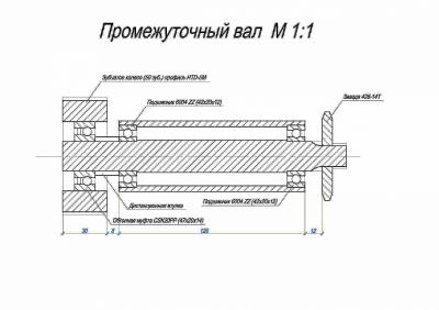

     Намалевал вот в Автокаде, буду делать так:

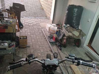

Пришли мои ручки и тормозные рычаги на руль:
Так как коробки передач не будет, решил отказаться от ножного заднего тормоза, будет ручной и передний, и задний (как на скутере).
Кстати, на заднем плане лодочный мотор из генератора Г286. Надо будет создать отдельную темку по нему..

Вариант конечно интересный, но там пер. отношение 98/25=3,92. Маловато будет, нужно 5..6. Да и дороговато для бюджетного мотоцикла. И мотор у меня к раме будет крепиться, а не к маятнику, поэтому натяжение ремня будет меняться с ходом подвески, что не есть хорошо.
