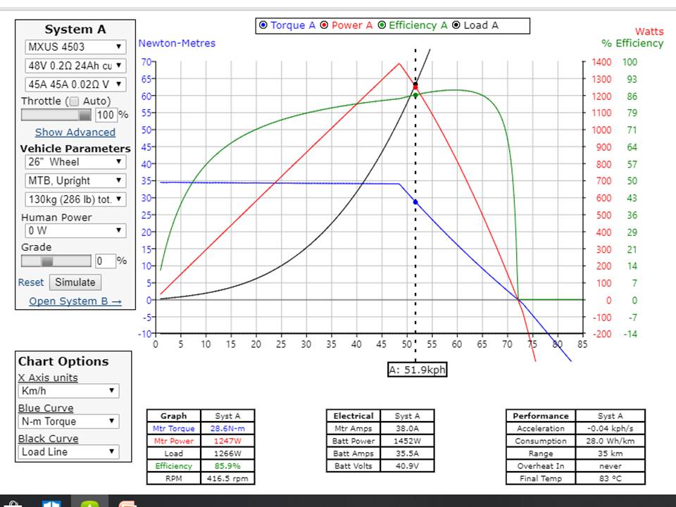

Вставил свои значения. Наверное что то неправильно.
Почему нужно ставить MAXUS 4302 ?
Мощность моего МК в 2 кВт куда там вставлять?
АКБ 48v два блока аккумуляторов запаралеленых, общая ёмкость 24ah - вот из таких ячеек: https://li-bat.ru/katalog/218-novie_lifepo4_tsilindricheskie_akkumulyatori_32700_1531851897.html
контроллер на 40 А, максимальный 45А
вес 125 кг наверное нужно прибавит килограмм 5 на рюкзак, еду, воду, палатку... ?
Я правильно понял, что та скорость что значится на графике (51.9 км.ч.) озачает ожидаемую скорость на прямом участке общим весом (вел-человек-груз) 130 кг?
А ездить лучше держась скорости до 48.5 км.ч.

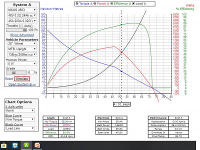

Поставил Phase Current Limit (A) 200... картинка графика (синяя линия- тяга) сильно изменилась...
Effective Resistance (Ω) (активное спротивление) там стоит 0,02  это что такое?
И какую информацию, теперь, можно извлечь из этого графика?

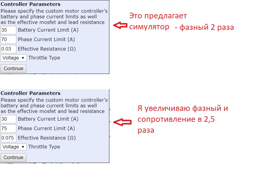

Согласен, в первом приближении пойдет  :-) . У меня во втором приближении получилось что у дешевых китайских контроллеров надо увеличивать фазный не в 2, а в 2,5 раза , можно ставить и 200А и 1000А это практически ничего не меняет, но 2,5 раза реальнее. Вот с сопротивлением надо быть поосторожнее, симулятор предлагает 0,03 Ом можно увеличить до 0,1 Ом, но у меня реальнее увеличивать тоже в 2,5 раза до 0,075 Ом :
проверено на горке с уклоном 16% :
https://www.ebikes.ca/tools/simulator.html?bopen=true&motor=MBPM&batt=B4814_EZ&wheel=20i&mass=120&hp=0&throt=100&motor_b=MBPM&batt_b=B4814_EZ&wheel_b=20i&mass_b=120&hp_b=0&throt_b=100&k=1&k_b=1&grade=16&grade_b=16&cont=cust_30_60_0.03_V&cont_b=cust_30_75_0.075_V
Уменьшать сопротивление даже на пару соток например с предлагаемых 0,03 до 0,01 не стоит вообще так как можно получить фантастические результаты :) .

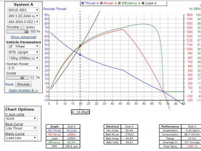

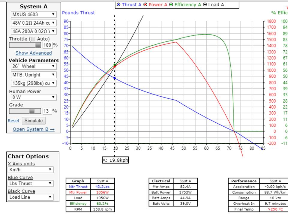

Одно дело горка, пусть 13%,  длится 10 метров, другое - горка эта 100 метров продолжительностью ..
На сколько я понял перегрев начинается на 9.7 минуте прискорости 19.8км.ч.  и достигает 250 градусов. Какое нужно проехать расстояние, что юы получить такой перегрев? Или я не правильно читаю таблицу? Хотя выше стоит 10 км.. это что такое?
Vik3
Цитата: Шмель от 25 Фев. 2019 в 17:27
На сколько я понял перегрев начинается на 9.7 минуте прискорости 19.8км.ч.  и достигает 250 градусов. Или я не правильно читаю таблицу? Хотя выше стоит 10 км.. это что такое?
Перегрев наступит на 9,7 минуте по достижению температуры 150С ( там есть объяснение). 10км к перегреву отношения не имеет - это просто пробег в данную горку на данной скорости и данном АКБ. 250С странная характеристика....получается что если мотор не сгорел на 9,7 минуте при 150С, то он может греться и дальше, и на финише через 10км его температура теоретически будет 250С и более ...кому это надо  :bn:

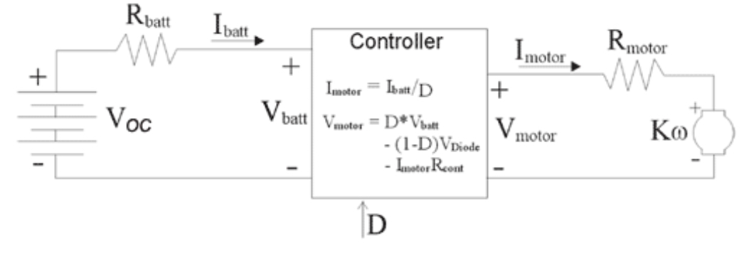

Потери в цепи  «контроллер-мотор» на единицу сопротивления более высокие (из-за более высоких фазных токов). Вот схема, по которой производится расчёт:
Поэтому, сопротивление проводки в цепи батарея - контроллер следует добавлять к сопротивлению батареи, а в цепи контроллер - мотор, к сопротивлению контроллера.
