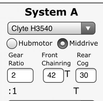

В симуляторе появилась возможность задавать передаточное число для кареточных моторов:
Если раньше отсутствие передаточного  числа для мидов приходилось обходить пропорционально изменяя диаметр колеса, то сейчас это можно делать более просто. Возможно и мид-моторы добавлены в базу. Не смотрел пока.

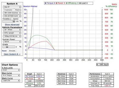

Мда... чота канадцы чудят в последнее время, то ошибку json в Сафари выдавали, а теперь вот - ось скорости теперь до 600км/ч! /:-)
Похоже, они дебаггинг делают сразу в продакшене. ;-D

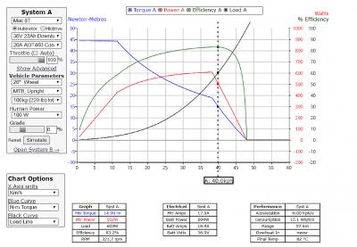

Что-то у вас с компом -вот те же исходные данные и результат выдает реальный:
https://www.ebikes.ca/tools/simulator.html?motor=MMAC8T&batt=B3623_GA&wheel=26i&mass=100&hp=100&throt=100&motor_b=MBPM&batt_b=cust_48_0.2_12&wheel_b=20i&mass_b=120&hp_b=0&throt_b=85&k=1&k_b=1&grade=0&grade_b=12&cont=C20&cont_b=cust_30_70_0.03_V
Чайнег
Да, проблема в Сафари, в Хроме все нормально. Но Сафари для меня - основной браузер, открывать для симулятора Хром каждый раз влом. Раньше все работало! "Никогда такого не было, и вот опять!" (с)
