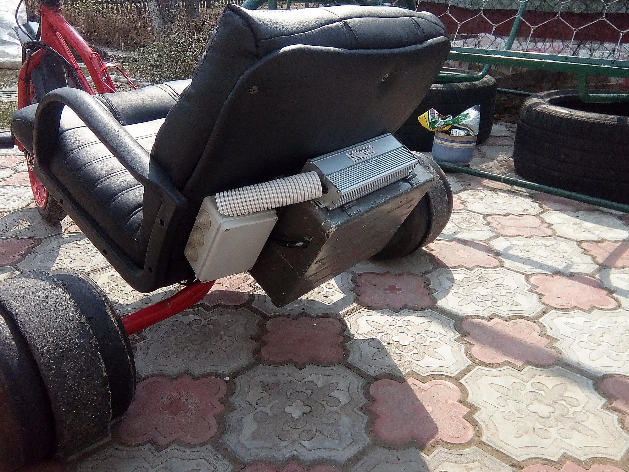

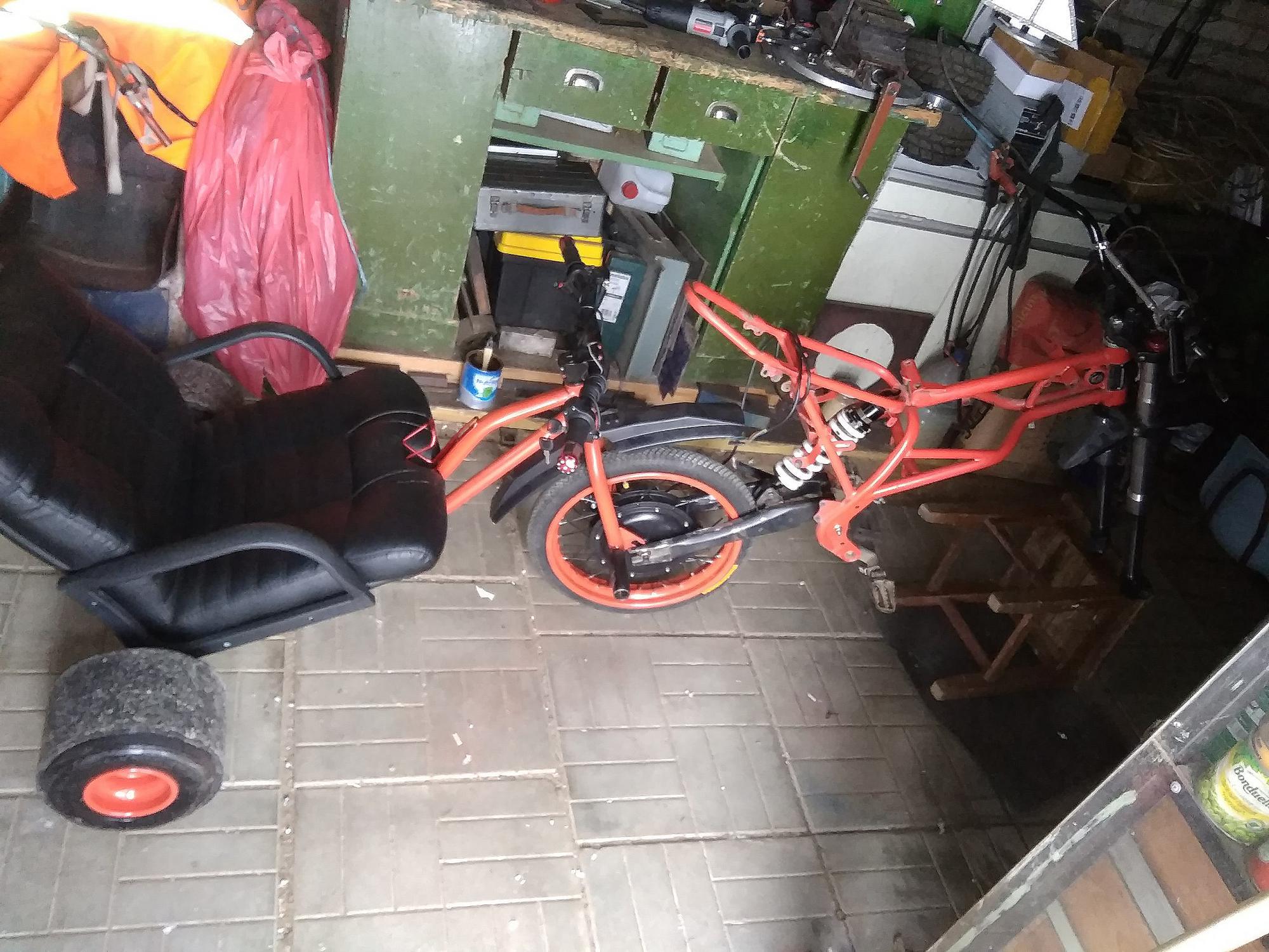

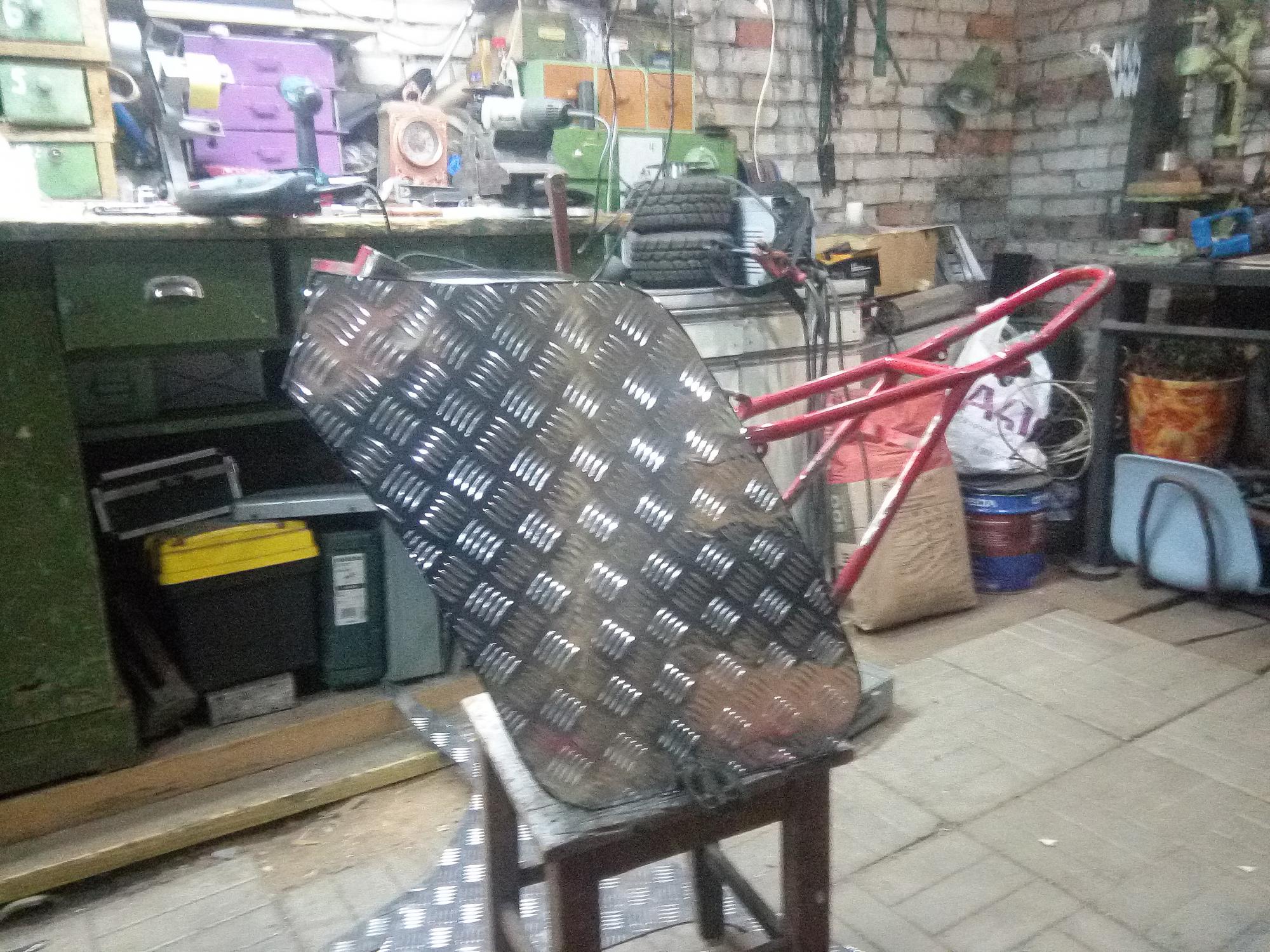

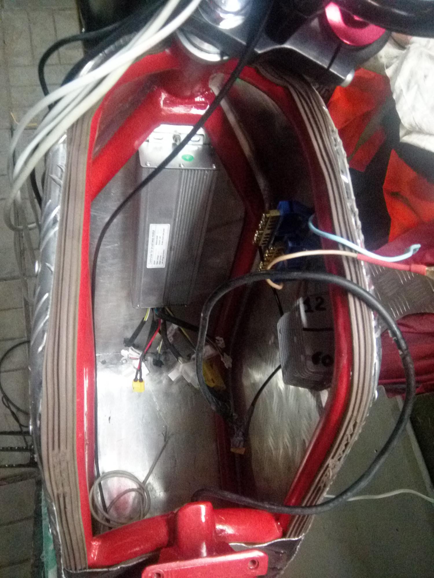

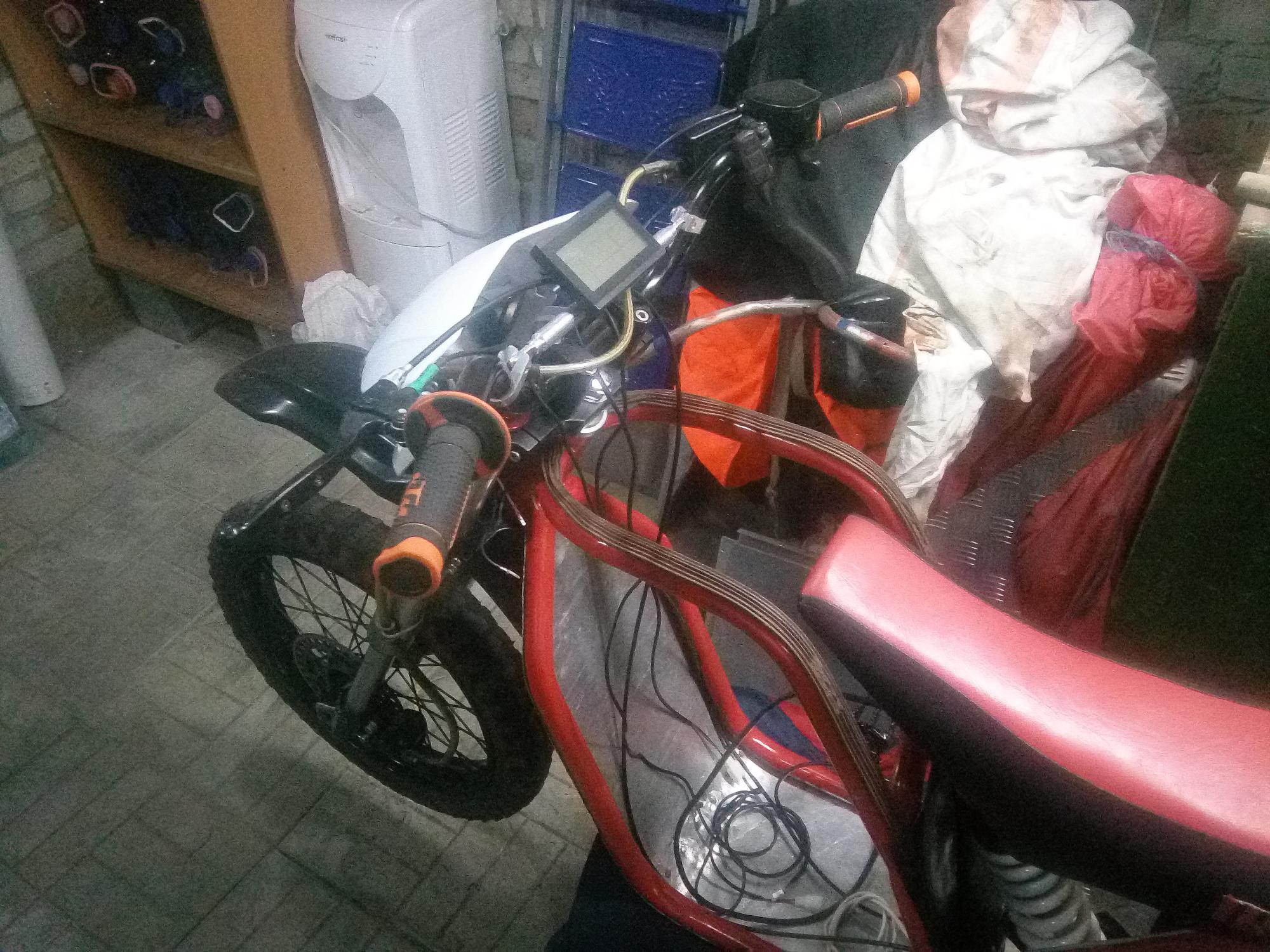

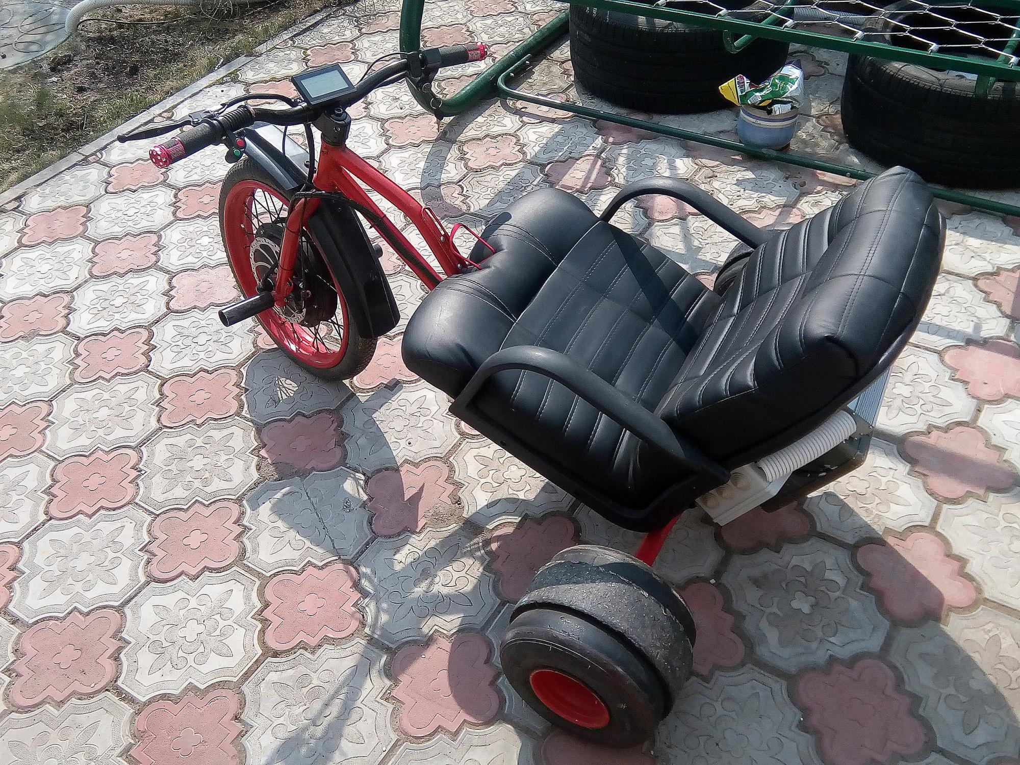

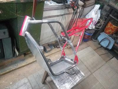

Мой девиз взаимозаменяемость))) И так представляю вашему вниманию самокат трех колесный электрический ( переднеприводный ). Рабочее название "Флешка". Собственно он появился раньше "Ё-ирбиса". Трайк строился для участия в разных сходках и мероприятиях (например "Japan Car Fest" и других), а "Ё-ирбис" уже для покатушек на природу или просто в магазин за хлебушком. Итак сначала была рама... задние колеса картинг, рулевой стакан и вилка от велосипеда BMX
Добавлено 24 Фев 2019 в 16:11

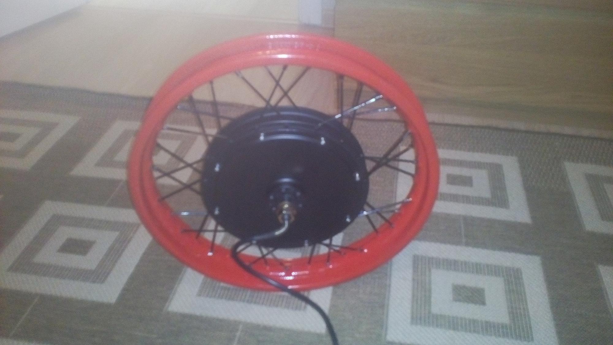

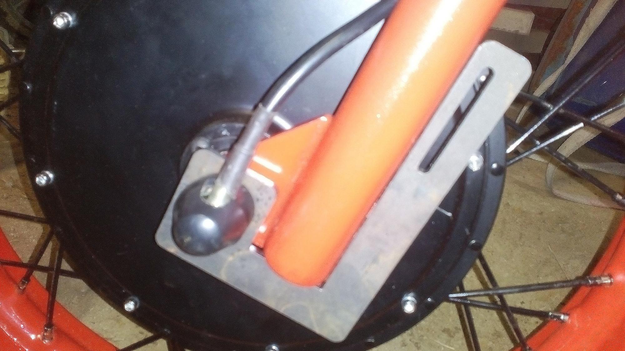

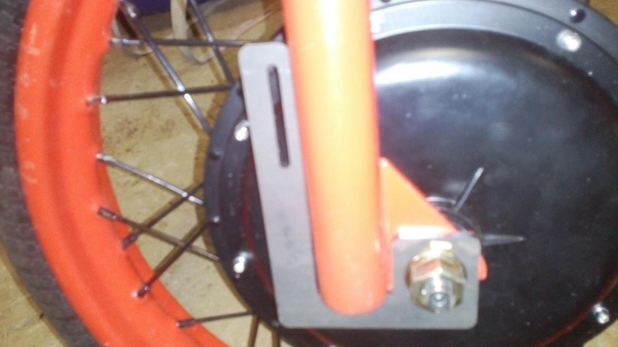

Все то же 1,5 кВт-ное китайское колесо, заспицованное в 16" мото обод от ЯВЫ Старухи
Добавлено 24 Фев 2019 в 16:14

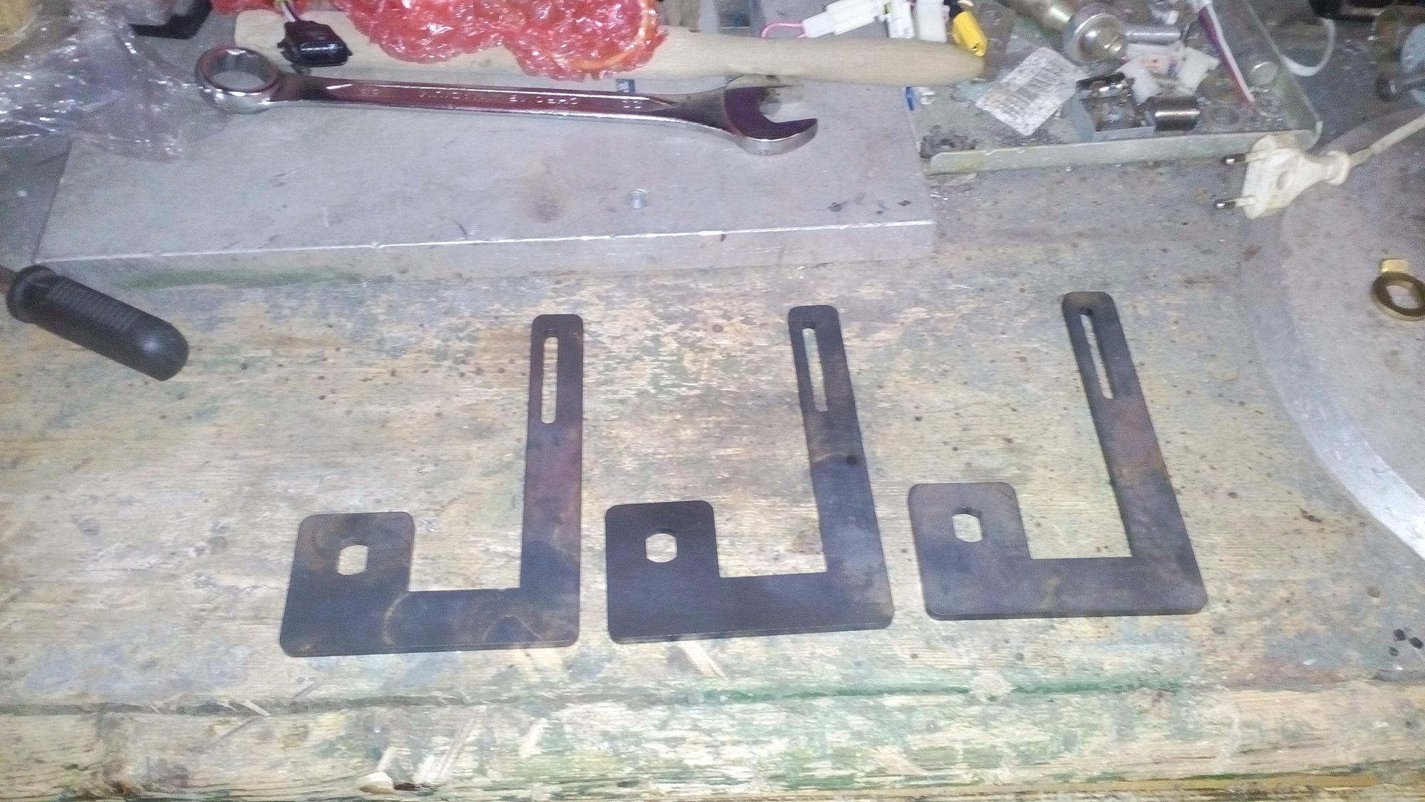

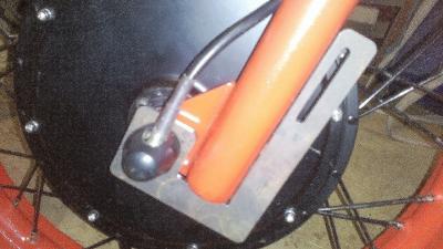

Усилители дропаутов были вырезаны под заказ на лазерной резке из стали 3 толщиной 5 мм, на всякий случай 3 шт.

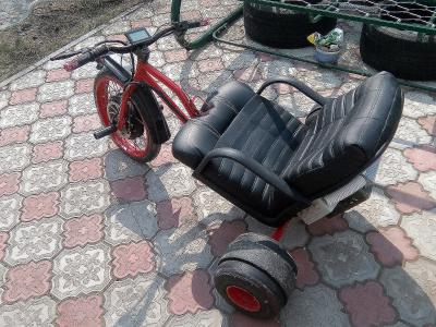

Покрышки от велосипеда ВMX хватает на 1-2 сходки, ибо постоянно в пробуксовке (расходник). Позднее поставил мото шину и заменил обод на 17" и соответственно пришлось переварить вилку. Да и во избежании ссыпания позвоночника в трусы пришлось поставить офисное кресло ибо подвеска отсутствует в принципе)))

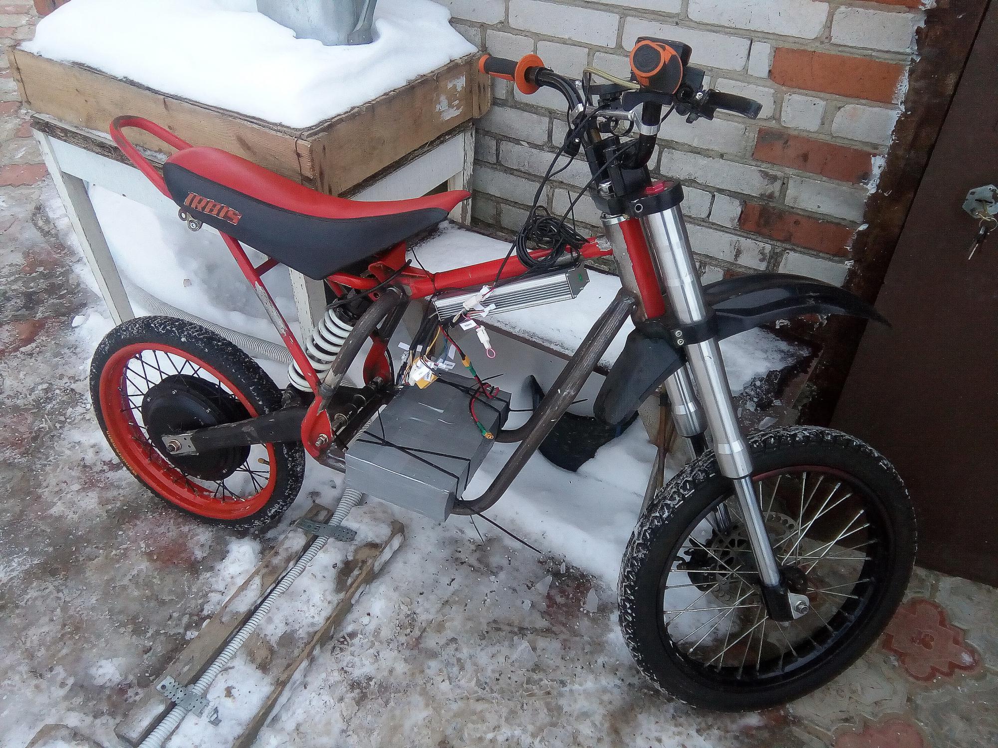

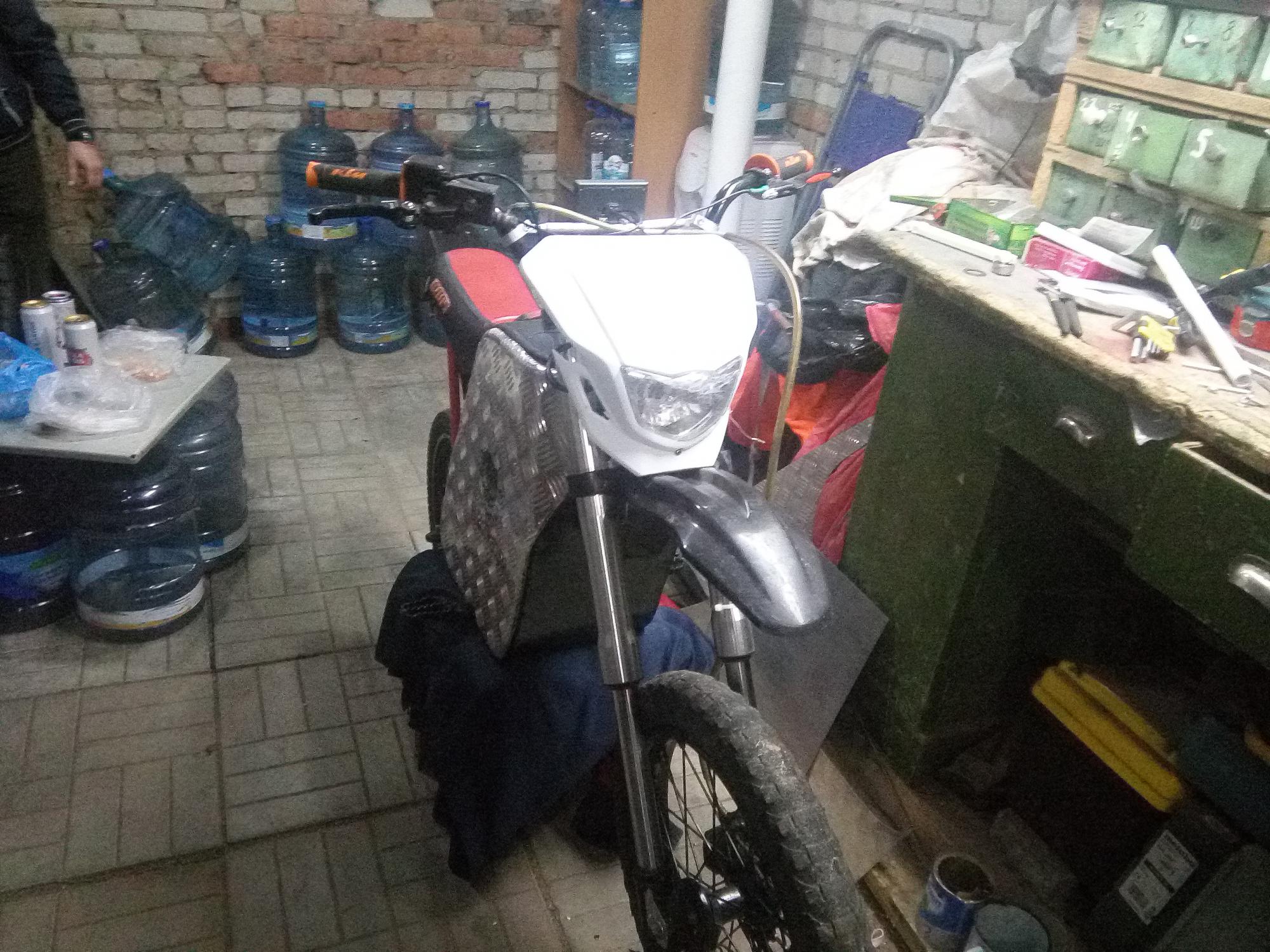

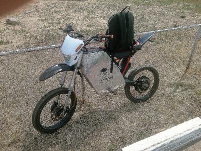

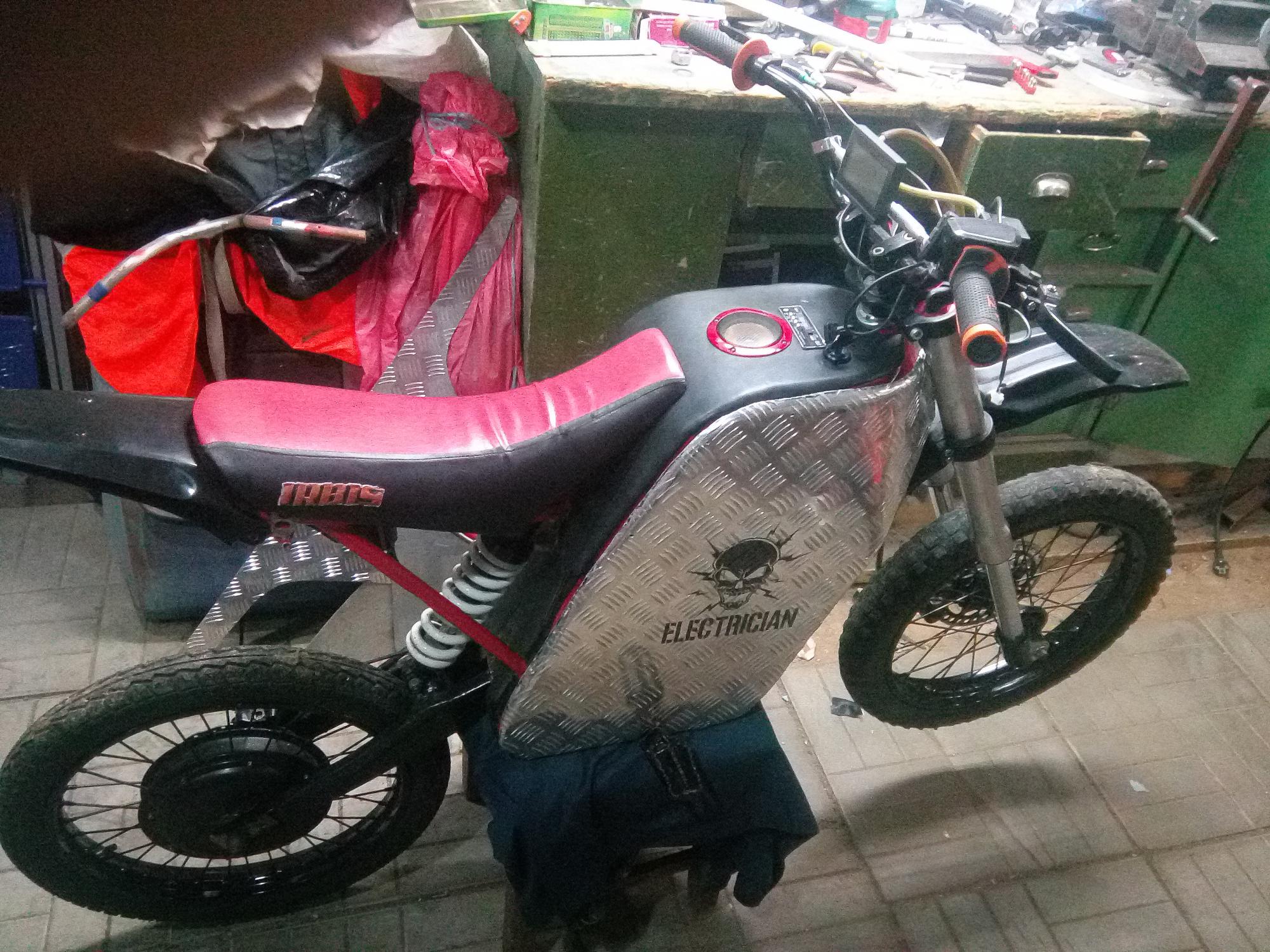

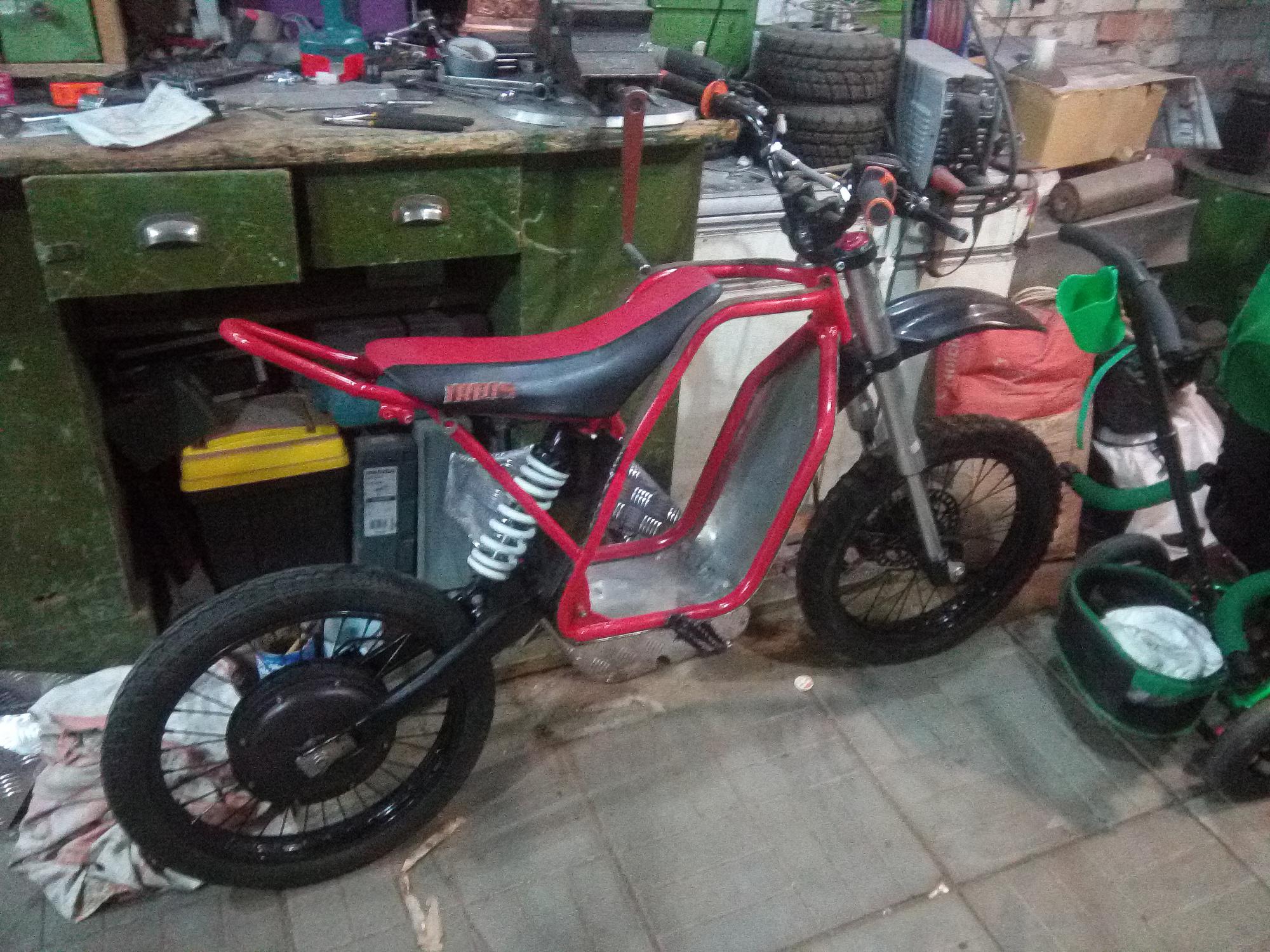

Уже позже появился "Ё-ирбис", на последнем фото коллаборация трайка и байка (шутки ради :-D)
