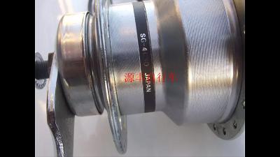

Цитата: Ысрг от 06 Март 2019 в 21:42
Посоветую Shimano 4-х скоростную. Найти не просто, но она совсем чугунная внутри - там не собачки, а собачищи. А главное 1-я прямая, а остальные 3 повышающие. Охват у нее как у трешек, но передач на одну больше.
Как альтернатива Sram P5-Cargo. Ставится на "грузовые" велосипеды. На вид как обычная Sram'овская пятерка, но пластиковая затычка в оси желтая, а не красная. Правда скажу сразу, не разбирал и с обычными пятерками потроха не сравнивал.
Это она?
Сейчас: эндуро байк на bafang bbshd, 16s5p 900ват, электросамокат самовар 14/12 500ват, акб 16s1p 400ват.
В прошлом: IPS 101, Airwheel X6, самопал электро самокат 16/10 350ват, 20/16 500ват, Gotwey Mten3, электровел редукторник пик 1.5квт, электровел DD 3,5квт пик.
Ысрг
#9
Она самая.
SG-4[b-b]C[/b-b]хх - ножник (та, что на фото)
SG-4[b-b]R[/b-b]хх - роллер
Цифры после буквы не очень важны, но ....
SG-4х[b-b]30[/b-b] базовая модель.
SG-4х[b-b]31[/b-b] имеют олд только 127.
На SG-4х[b-b]35[/b-b] можно установить электронный автомат переключения.
У SG-4х[b-b]40[/b-b] 28 дыр под спицы. Я их только в Америке встречал, и не знаю их особенностей.
Наверное есть еще и другие. Точно есть [b-b]41[/b-b] и [b-b]45[/b-b]
Сорри кто раньше прочитал, я сам запутался сначала.
