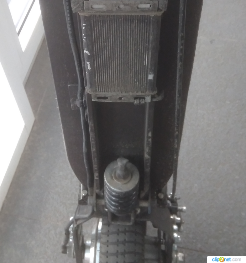

У меня вот такой самокат, Zilmer. Я заменил в нём два тяжеленных свинцовых кубика на, соединённых параллельно на 24В - на литиевую 7S модельную сборку 5000 mAh, и при весе в 5-6 кг этот малыш демонстрировал просто чудеса резвости и при этом его можно было брать практически всюду. Однако однажды я начал скрести пластиковым коробом-дном об асфальт. Оказалось, что левая трубка-лонжерон деки, в том месте, где к ней приварена щечка, к которой крепится мотор - треснула, и трещина стала расходиться, и из-за этого дека сразу как бы просела между двумя опорами. Что мне теперь делать? Сам заварить я это не могу, да и один раз мне уже заваривали - трещина появилась снова, рядом со швом. Бывают ли такие деки в продаже, отдельно, именно сами деки?

Как вариант, найти на АВИТО такой же подубитый самокат задешево. Но и на нем рама тоже со временем может дать трещину, поскольку рассчитаны такие самокаты на вес ребенка. Можно еще попытаться восстановить целостность рамы накладками/уголками на винтах(но только не на вытяжных заклепках!). Это уже по месту нужно смотреть, возможно или нет. Это если рама алюминиевая. Если стальная, проварить "за бутылку", но шов усилить дополнительными стяжками/накладками поверх.

Вот как это выглядит. Ещё, оказывается, и вторая сторона пошла.

Эта трубка, которую рвёт - она же полая внутри. Если в неё монтажной пены, внутрь? Или штырь из негнущегося металла вогнать? Да, место это самое нагруженное, поэтому и рвётся здесь.

Вот совет был усилить место шва накладками - имелось в виду, накладки - тоже приваривать, или после сварки уже, на хомуты, например?

Конечно  сам я сварщик  слабоватый  -  но  смотря на фото , место сварки  =  сделал бы намного лучше , правда полуавтоматом  ...вам похоже варили электродом
Хочешь  хорошо  - сделай сам
