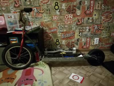

vdv22
Вот решил сделать свой самокат на сезон 2019 (двадцать девятнадцать)) .Передняя вилка от детского велика на 16" .все остальное сварено из профильной трубы на 20. Ведущее заднее -МК от гирика на 10,5 дюйма.
Контроллер китайский .По поводу батарей -хочу запараллелить 3 батареи от гироскутера (я их перебрал) чтоб поднять общую емкость .Испытания планируются когда стаит снег.Одно плохо -на этом контроллере нет тормоза -думаю поставить на переднее колесо тросик.До этого бился над разработкой своего контроллера .но что то не растет кокос)))

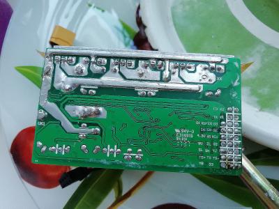

Цитата: vdv22 от 08 Март 2019 в 19:44а этом контроллере нет тормоза
Покажите фото контроллера крупно, чтобы провода были видны. Не может быть, чтобы совсем тормоза не было, обычно хоть лоубрэйк должен быть... Но даже в таком случае механический тормоз необходим. Если к примеру, батарейка села, то электротормоз вместе с ней и кончится...

vdv22
Я сейчас на работе -вечером в хорошем качестве выложу фото контроллера , там есть незадействованные выводы.Я и сам думаю что должно быть хоть что то в виде тормоза .

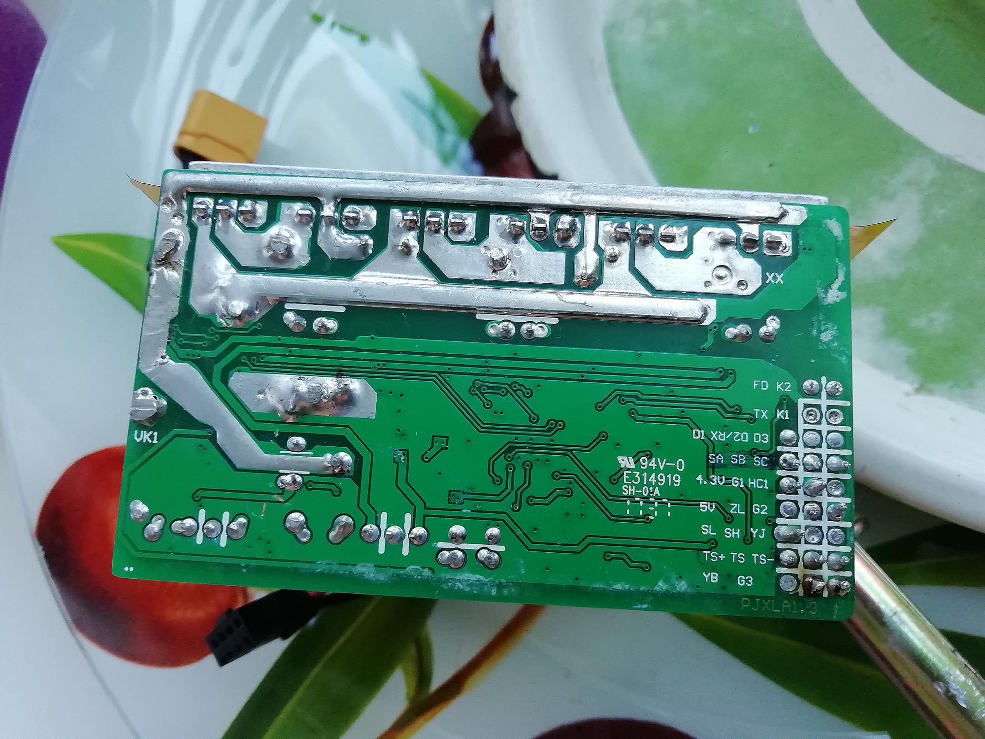

vdv22
вот  мой контроллер.

Slavemaster
[user]vdv22[/user], точку YB пробуйте замыкать на "минус" для торможения.

Сергей_1959
[user]vdv22[/user], у вас прямо по центру 2 холодные пайки. А где контроллер покупали?
vdv22
#9
Контроллер мне подарили -он новый .По поводу холодной пайки это так свет видимо упал -все под микроскопом просмотрел .Двигатель он крутит очень хорошо .
Сейчас занят поиском тормоза. ZL на землю тоже никакой реакции.  В идеале бы просто отключать фазы коротить из ,но тут надо ставить реле ,а это не очень удобно.
FD на землю это противоугонка -при попытке катить колесо в другую сторону рывками крутится.
Сергей_1959
#10
[user]vdv22[/user], обычно SL на GND торможение.
Насчёт паек смотрите сами, вам решать.
По слухам, SH - тормоз высокого уровня, но я не проверял.
vdv22
#11
SL при движении отключает двигатель ,но не тормозит . YJ на землю нет реакции. SH и минус нет реакции. SH на +5 тоже реакции нет .
Скорее всего SL это и есть тормоз -он отключает двигатель и тормози в свое удовольствие механическим тормозом)) тоесть в ручке должна быть кнопка . значит будем делать мех тормоз пока наверное на передок - обычные клещи ,так как пока не придумал как тормозить крылом  задним .
Еще есть мысль про точки K1 и K2  может это "душилка" переключатель максимальной скорости ,но как ей пользоваться ...
Сергей_1959
[user]vdv22[/user], K1 и K2 режимы Эко и Турбо, могут быть не задействованы. SL в сочетании с DS&X торможение с рекуперацией.
Slavemaster
[user]vdv22[/user], как вариант - припаять перемычку YB-GND, после этого подать питание и пробовать тормозить с помощью SL.
Сергей_1959
YB - скорее всего спидометр, SH по идее должен срабатывать от уровня на задний фонарь при торможении. Интереснее было-бы найти аналог контроллера на Али в продаже, должна-же быть хотя-бы этикетка?

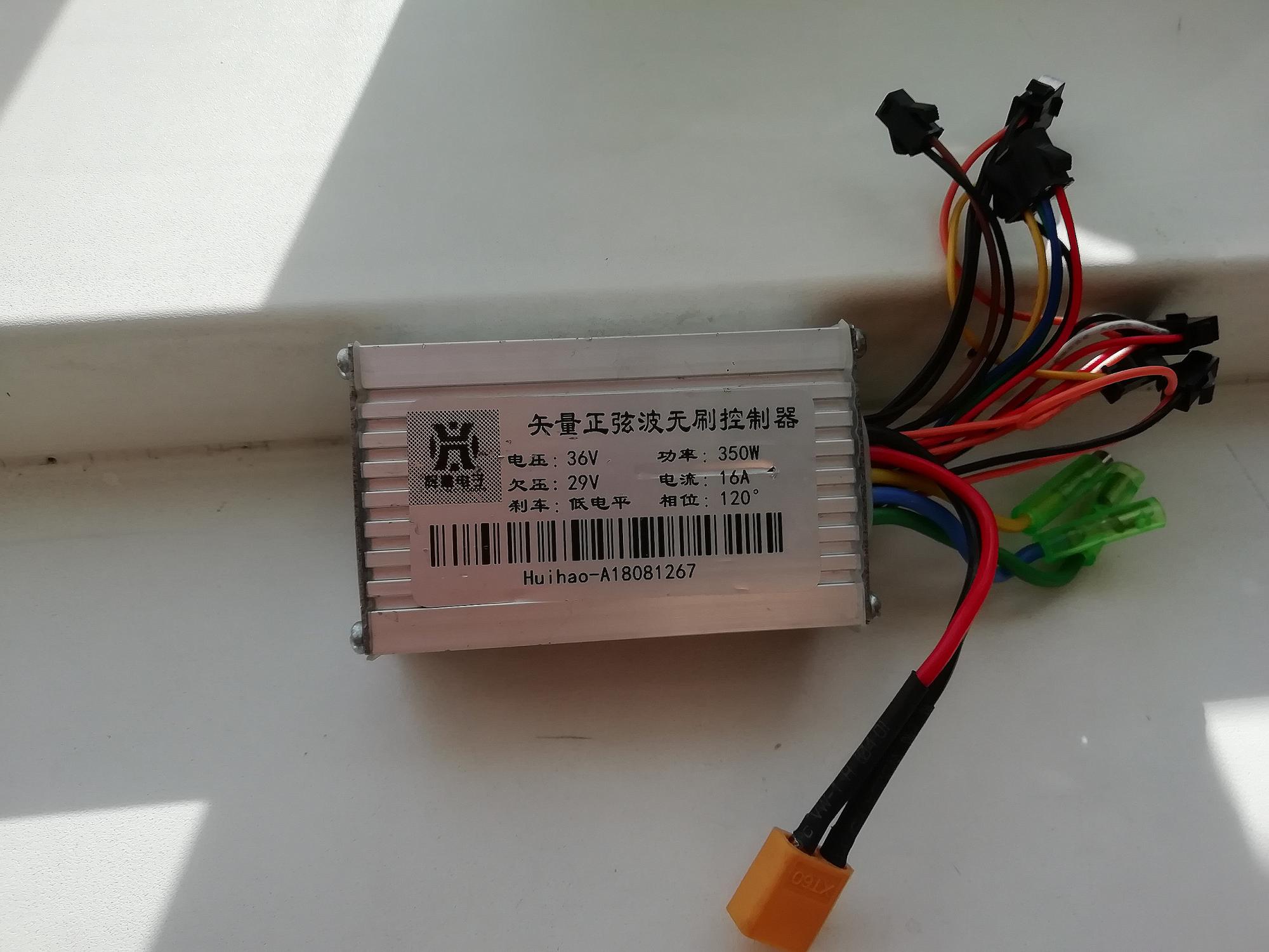

vdv22
#15
YB - спидометр (импульсы ,по их скважности определяется скорость). SL просто отключает двигатель с разными перемычками . То есть перепробовал все возможные комбинации -торможения нет. Ладно,буду делать механику. вот кстати контроллер -чистокровный китаец-

Сергей_1959
[user]vdv22[/user], на крышке есть штрихкод, можно было-бы найти описание разьёмов, но если всё устраивает и так - почему нет.
