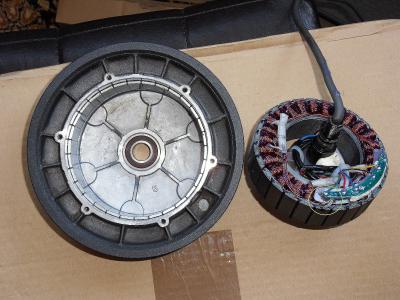

Здравствуйте!
Привезли  Ninebot ES4 (судя по наличию второй батарейки)
Б/у
S/N N2GPR1822C0139
Версия прошивки 0.1.3.9
После езды по лужам вибрация на МК.
Разобрал, почистил, заменил подшипники на SKF 6002-2RSH.
При проверке на столе вибрация осталась!
Судя по сообщению #3813 в теме: Электросамокат Ninebot by Segway ES1/ES2/ES4, кончились датчики Холла!
Так вот вопрос, какие именно  стоят датчики?
Такие: https://www.chipdip.ru/product/tle4935l
Или такие : https://www.chipdip.ru/product/ss41
Или есть еще варианты?
И на что клеить?

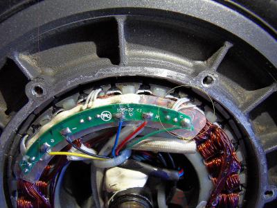

Почитал базу знаний:
"Вариант 2. Проблемы с датчиком холла на мотор колесе
В мотор колесо подходят датчики холла SS41F (на Митинском радиорынке 40 руб. за шт.)
Два SS41F, а третий (по центру) какой-то SS41 с инверсным выходом."
Как-так то? (с) Это что за зверь по центру? Обе фото с базы знаний:
или
edimode
Значит сам и отвечу.
В 300ватном колесе ES2/ES4 средний датчик холла SS41 необходимо перевернуть на 180 градусов.
В противном случае  это МК  работает только с контроллерами для МК с холлами на 60 градусов.
Перевернутый средний датчик холла "возвращает" конфигурацию МК на 120 градусов.
Кстате, куга с3 с этим колесом стала просто метеором  :-)  - на 2й скорости 24км/ч, на 3й - 32км/ч. На родном колесе при моих 110кг абсолютный максимум был - 25км/ч на 3й скорости.

Kapetz2
Тоже встречал разные датчики по центру. Если это так, всегда термоусадка на ножках отличается по цвету Вот с М365(сорри за мой палец в кадре)
На моноколесах, бывает вообще другое расположение датчиков
Кто-то пробовал без переворота устанавливать по средине 43F датчик?
