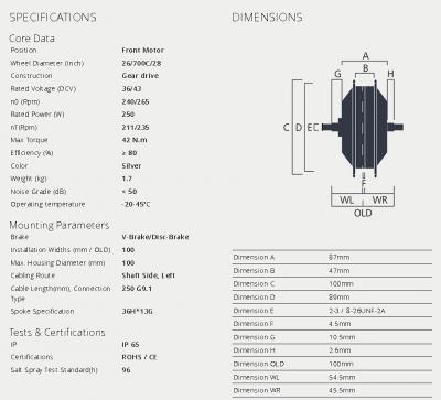

Всем доброго времени суток!
Подскажите какова будет максимальная и крейсерская скорость движения на следующем конфиге:
Мотор-колесо 350Вт 36В
АКБ 36В 8.8 Ач
Контроллер KT на 15А
Масса байка 25 кг
Масса пилота 110 кг
Eltreco XT-700: Редуктор 350Вт, АКБ 36В 8.8 Ач, Контроллер 15А

масса "пилота" здесь ВООБЩЕ НЕ ВЛИЯЕТ, если речь не про езду в горку
по идее 500Вт должно хватить на 30кмч по плоскому без ветра в теплый летний день в легкой одежде
а еще надо знать обороты ХХ этого колеса и в какое колесо заспицуешь, 20" и 29" это БОООЛЬШАЯ разница  :-D

Надо точнее знать про мотор: у него есть параметр РПМ (или число витков) - от него напрямую зависит скорость. Это узнать либо при заказе у продавца или из полной маркировки на моторе.

https://www.ebikes.ca/tools/simulator.html?bopen=false&motor=MG01_STD&batt=B368_MH&wheel=27.5i&mass=135&hp=0&throt=100&motor_b=MBPM&batt_b=cust_48_0.2_12&wheel_b=20i&mass_b=120&hp_b=0&throt_b=85&k=1&k_b=1&grade=0&grade_b=12&cont=cust_15_40_0.03_V&cont_b=cust_30_70_0.03_V
Программка показывает что на 15А максимально возможная скорость 34км/ч, это на 36В. На свежезаряженном будет около 37км/ч, на разряженном около 30км/ч, поэтому крейсерскую держать выше 30км/ч  не получится .

а толку от этого симулятора если мы не знаем обороты ХХ конкретного мотора.
ну разве что можно узнать скорость в предположении что ХХ мотора заметно выше чем достижимая по мощности скорость.

Очень даже хороший толк от симулятора - он без всяких гаданий говорит о том что на 15А и 36В на любом моторе хоть скоростном Fst хоть стандартном Std он быстрее 34км/ч не пойдёт:
https://www.ebikes.ca/tools/simulator.html?bopen=true&motor=MG01_STD&batt=B368_MH&wheel=27.5i&mass=135&hp=0&throt=100&motor_b=MG01_FST&batt_b=B368_MH&wheel_b=27.5i&mass_b=135&hp_b=0&throt_b=100&k=1&k_b=1&grade=0&grade_b=0&cont=cust_15_40_0.03_V&cont_b=cust_15_40_0.03_V
хотя ХХ у них существенно отличаются.
Ну а на любом тихоходном естественно максималка будет как угодно маленькой. Я говорил о максимально возможной максималке.
