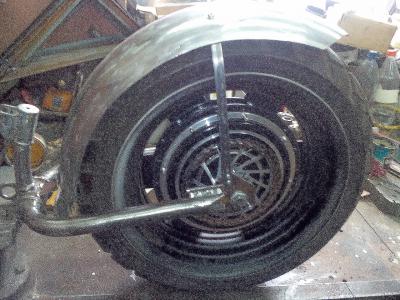

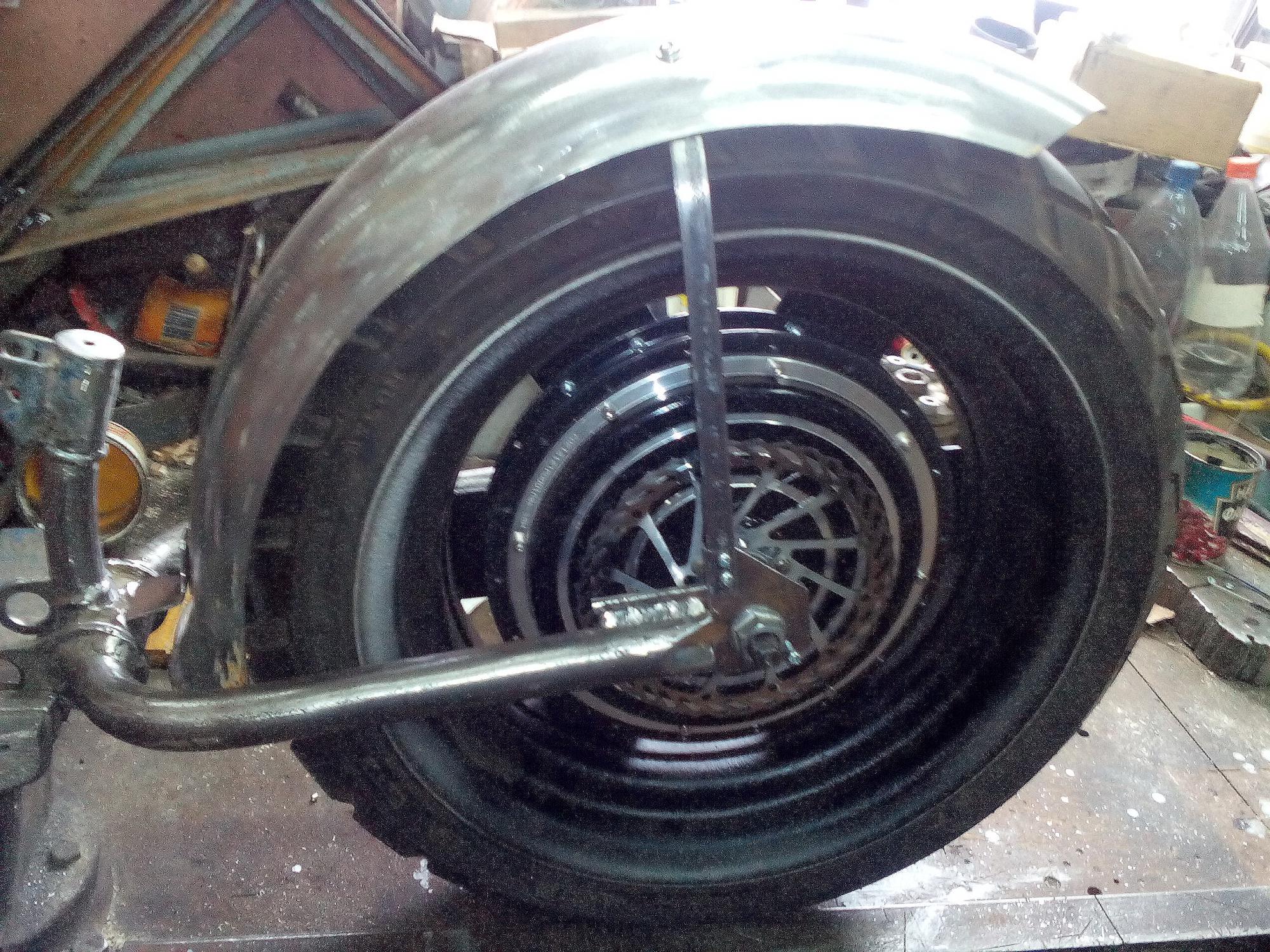

Доброго времени суток всем!  :hello: Потихонечку (как получается) продвигаемся дальше. Изготовил усилители дропаутов с фиксацией болтиками, крылышко на заднее колесо.
Прикупил на форуме переходник с тормозным диском. Спасибо, всё установил, подошло. Подарили гидротормоза от скутера, жаль, не влазят. Пытался как-то но... никак... Оставлю на следующий проект... Надо искать простой дисковый тормоз велосипедный.

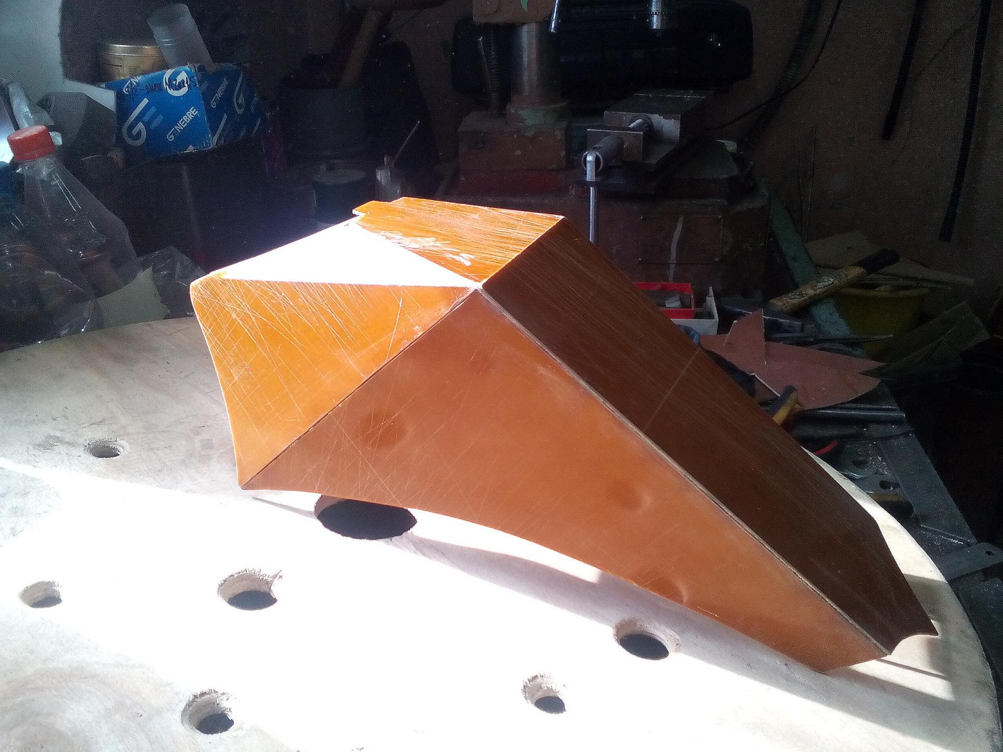

         Нашёл остатки былой роскоши - фольгированный текстолит, смастерил фальшбак. Торопился, можно было округлее сделать. Зато получился быстросъёмным и разбирается пополам (хорошо что-то "туда" добавлять).
