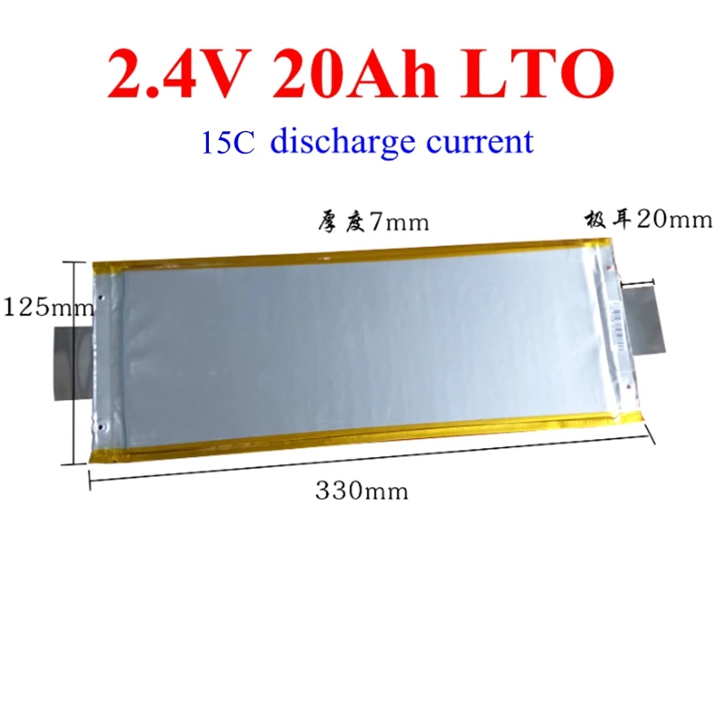

Планирую купить батарейки 6 шт. GTK 2,3 в 2,4 20Ah   на алике
собрать хочу в 62v
вот вопрос в том, что действительно у них 20000 циклов  и они смогут служить долгие годы ?

Тип: LTO 2.4V-20Ah аккумулятор из лития и титана
Номинальная емкость: 20Ah
Номинальное напряжение 2,4 В
Напряжение: 2,8 В
Напряжение разрядки: 1,8 в
Interal сопротивление: <2 mohms
Непрерывный разряд ток: 6C
Максимальный разряд ток: 15C
Вес: 0,5 кг
Жизненный цикл: более 30000 раз

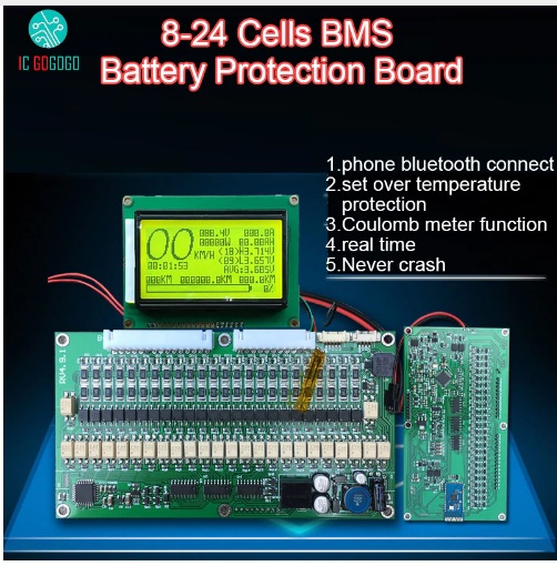

очень хочеца купить их. bms есть под них с экраном может видели такую
вот снова вапрос о  такой большой  циклов и быстро зарядка

Описание функции платы защиты аккумулятора BMS:
Поддержка:
7 S-24 S литий-ионный аккумулятор (24 V-102 V элемент литиевой батареи)
Батарея 8 S-24 S lifePo4 (батарея фосфата лития 24 V-88 V)
10 S-24 S аккумулятор лто (24 V-68 V аккумулятор из лития и титана cell)
По умолчанию используются параметры li-ion. Когда вы телефон подключения bluetooth, можно нажать и создать lifePo4/LTO параметры
Диапазон обнаружения одноэлементного напряжения 1-4,6 В. Высокая точность обнаружения напряжения ячейки ошибка менее 5 мА
Зарядный ток 50A
Ток разряда: 70A 100A 150A 200A 300A выбрать
Баланс тока: 200 мА. Контролируемый режим выравнивания, когда зарядка запущена, разница давления может быть обнаружена обнаруженной разницей давления, чтобы быть больше, чем заданное значение.
Высокоточный счетчик кулонов функция контроля температуры измерение скорости Холла
1. Защитная плата поддерживает 8-24 ячейки любой батарейный блок (Литиевый титанатовый, железная литиевая, ternary, lifepo4
И т. д.) (более 18 в)
2. обнаружение напряжения батареи, диапазон обнаружения напряжения 1-5 в (менее 1 В и выше 5 В не может быть обнаружен), высокая точность, встроенная ошибка менее 5 мВ, применимо ко всему напряжению в пределах используемой аккумуляторной батареи, overshootЗащита, напряжение защиты от разрядки может быть установлено в этом диапазоне.
3.С помощью контролируемого метода выравнивания заряд можно уравновесить, обнаружив, что перепад давления превышает заданное значение.
3. Измерение тока (поддержка в пределах 300a измерения тока)
4. высокоточная функция кулометра, основанная на токе на интеграле времени, точный расчет оставшейся емкости батареи, заряд и так далее.
5. ПоддержкаAndroidТелефон устанавливает различные параметры батареи, см. информацию о едином напряжении и токе
6. Поддержка экрана показывает состояние батареи, параметры, напряжение каждого блока
7. На основе скорости обнаружения пульса двигателя холла и может рассчитать оставшийся пробег
8. независимые 6-способ измерения температуры, вы можете установить температуру защита от перегрева значение
9. Двойная независимая Сторожевая программа мониторинга в реальном времени плюс две защиты, никогда не разбивается!
10. Экран источника питания 24 V-100 V 11. Защита размер доски: Длина 15,5 см Ширина 7 см Толщина 2,5 см включают эти комплекты:
