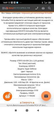

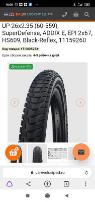

Я тут тоже присмотрел кое-что, да пока жаба душит:
К тому же у меня есть ещё совершенно новые 3 покрышки для лета, которые надо опробовать.
Но один хрен эта покрышка не выходит у меня из головы, сцуко!!!  :facepalm:

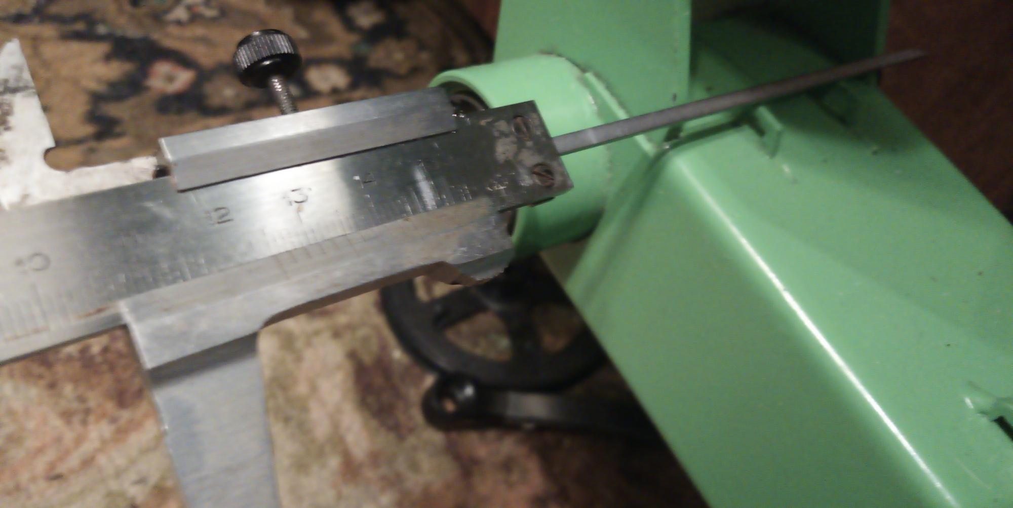

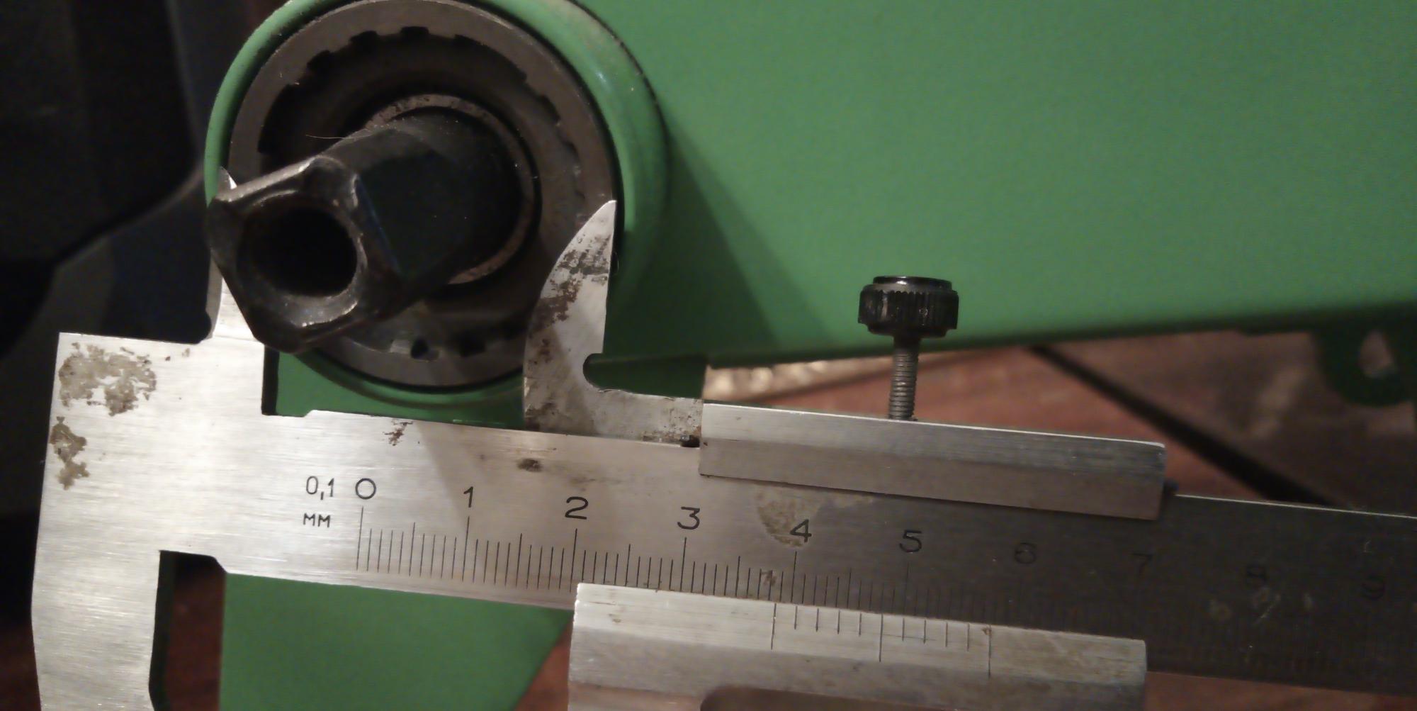

Привет! На досуге, как время будет, измерь ширину кареточного стакана. Плиз!
Вроде уже был такой вопрос.. но повторенье мать ученья, я категорически "ЗА" всевозможные повторы в нашей ветке  :-)
И так, вот диаметр стакана:
А это его глубина,  125 мм.

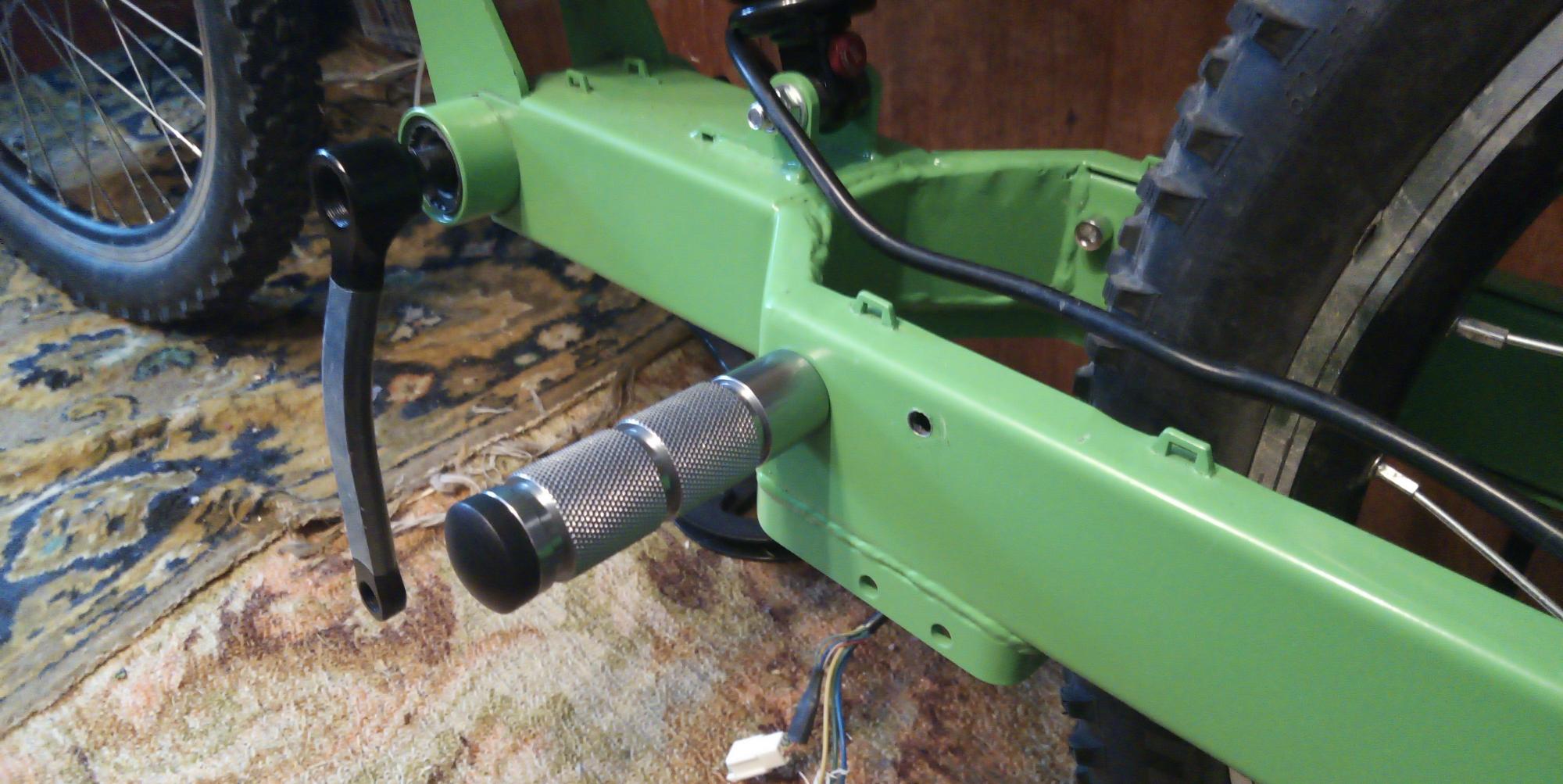

Ну а мне, вчерась, пришли подножки.. пришлось прикупить винты-болты, гаечки "неотвертки" и сверло на 8.. ну не было у меня такого сверла..  включил все покупки в стоимость проекта  :ah:
satell
[user]Шмель[/user], У тебя подножка получилась на неподрессоренной массе - на маятнике.
Шмель
#11995
и что? на мотоциклах так же.. чуть привстал на подножке и оказался на маятнике, который подрессорен к раме.. а так сидишь себе на мото-седле, которое через раму подрессорено к маятнику.. а мышцы ног, которые то же рессоры, к чему подрессорены? да к подножке на маятнике!
