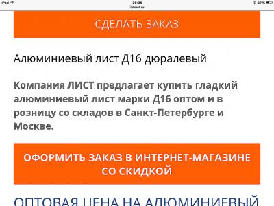

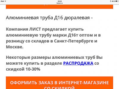

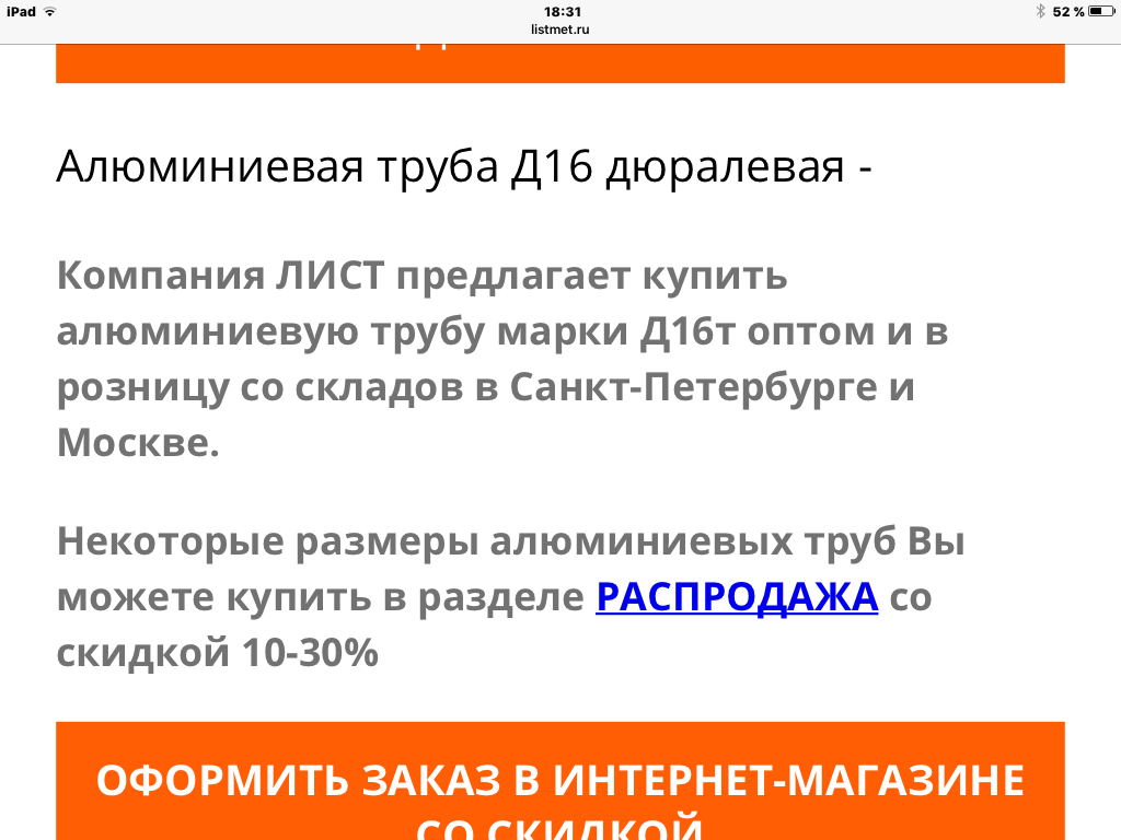

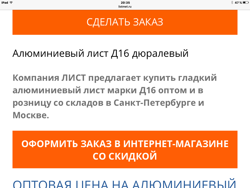

Даже не знаю стОит ли советовать посмотреть в кирелисе. Метр на метр это не опт.
ReSharVladimir
[user]Wellad[/user], ТС нужен лист. Зачем дюралевая труба для самоката?!
http://elsamokat.narod.ru/
Wellad
Если чуть напрячься, можно найти и лист. Я показал что есть д16т.
ReSharVladimir
Вы правы, действительно, оптом есть Д16Т листами по 1,2м х 3м. И даже услуги по резке есть в Москве и Питере.
