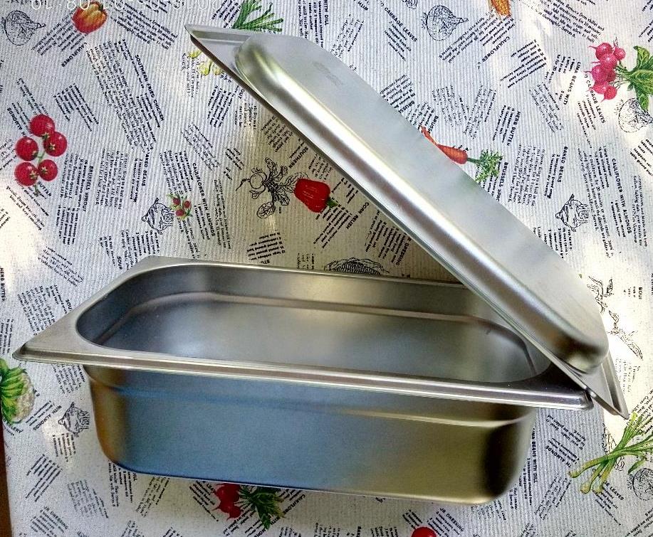

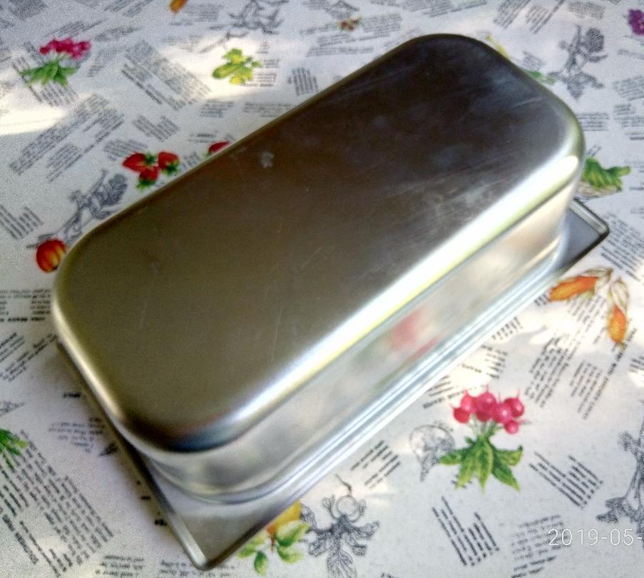

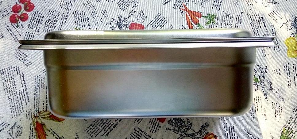

Дмитрий (Москва)
В поисках корпуса аккумулятора и контролера пришла идея использовать т.н. "гастроёмкости", такие емкости, в которых готовят и выставляют на выдачу различные блюда в столовых и кафе. Размеры есть очень разные, я выбрал 300-140-100, и 300-140-20 для крышки. Штамповка из пищевой нержавейки, толщина 0,8 мм.
Обычно фирмы продают оптом, типа, минимальный заказ 3000руб, но есть и варианты единичных покупок.
Это, правда, уже не про Д16Т, но тоже про материалы для электросамоката, надеюсь, модератор одобрит.

ReSharVladimir
#16
Цитата: Дмитрий (Москва) от 01 Май 2019 в 08:49
В поисках корпуса аккумулятора и контролера пришла идея использовать т.н. "гастроёмкости", такие емкости, в которых готовят и выставляют на выдачу различные блюда в столовых и кафе. ...
Нормальная идея, правда, вид у самоката "общепитовский" будет. Я в своем втором самокате в качестве материала для вставки в кофр гибкие разделочные доски из "Икеи" использовал.
P.S. А когда делал свой первый самокат, то тоже хотел его подножку-кофр из дюралевых листов свинтить/склепать. Но материала было только на поверхность подножки и внутреннюю проставку. Все остальное пришлось из перфорированных пластин делать: ссылка на тему. Здесь фотки лучше видно.
