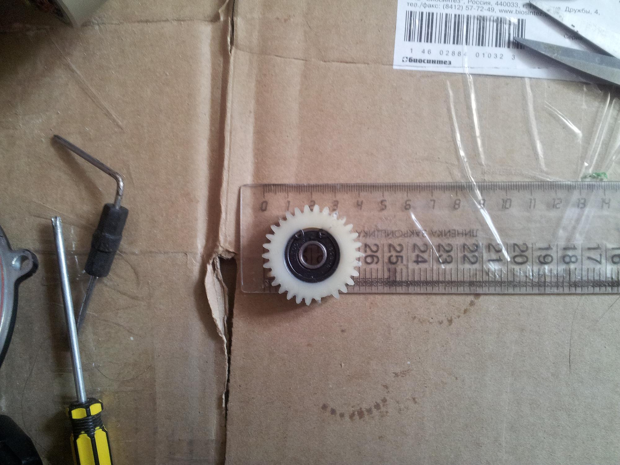

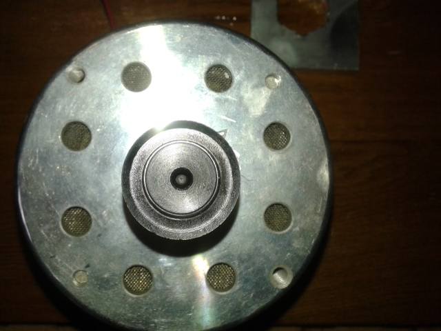

Полетели шестеренки на редукторнике, (маркировка на редукторе DGW07) чем заменить? появился треск, вскрыл оказалось что на шестеренках поотлетали зубы, теперь при езде неприятный треск, пытался найти на али аналогичные, ничего нет, у меня шестерни 30 зубов, диаметр 40 мм, внутреннее отверстие 8мм, на али нет такого или может плохо искал, мотор вот этот https://ru.aliexpress.com/item/36v250w-DGW07-front-pedelec-hub-motor-for-DIY-electric-bike/32814182255.html?spm=a2g0s.12269583.0.0.60d847fcemk5wM
фото шестеренок

[user]Alexey123[/user], А китайцу у которого мотор покупали не пробовали писать?
Alexey123
#2
[user]zelen50[/user], написал, молчит пока. Хотелось бы вообще на металлические шестеренки перейти, просто в мотор всегда заливал 750W вот видимо шестерни и не выдержали, хотя прошлый сезон на 750W отьездил без проблем, а в этом, первый раз выехал и сразу шестеренки полетели
Alexey123
Продавец ответил, у него есть новые шестеренки в наличии, так что все ок, но хотелось бы стальные шестеренки где нибудь достать, как думаете токарь сможет такие выточить?
zelen50
Цитата: Alexey123 от 12 Апр. 2019 в 14:31где нибудь достать, как думаете токарь сможет такие выточить?
токарь нет. там долбёжный станок нужен.
если где т о найдёте кто вытачивает киньте ссылку в личку. то же нужно коронную шестерню для мотора выточить.

Цитата: zelen50 от 12 Апр. 2019 в 14:39токарь нет. там долбёжный станок нужен.
ну пипец. и нафиг для изготовления шестерен долбежник? вы там шпоночный паз увидели? токарям/фрезеровщикам такое не говорите, засмеют
[user]Alexey123[/user], вы здесь смотрели? товар в наличии ждать не надо
_claw
вообще, если делать метал. шестерни, то только из бронзы, желательно помягче. тогда и шуму поменьше будет и износ венчика небольшой. но стоимость работ + материал вам почти в стоимость мотора выйдет
