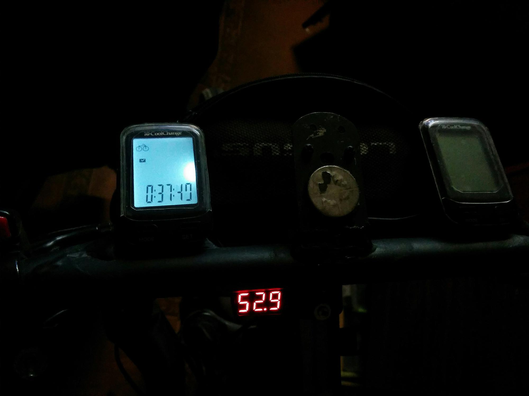

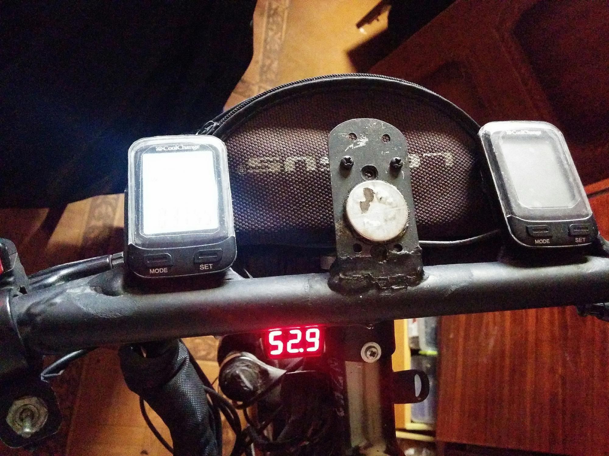

У меня рядом на руле еще один такой же велокомп. Он показывает расход эл.энергии и считает сколько ее израсходовано. Один местный умелец делает такой приборчик. Он вешается в разрыв батарейного провода и имитирует работу геркона. Оч.удобная вещица. У него плюс то, что провод питания не надо тащить на руль.
С ним ситуация (как по мне) посложнее – но и там, наверное, нужно начать с экранирования...

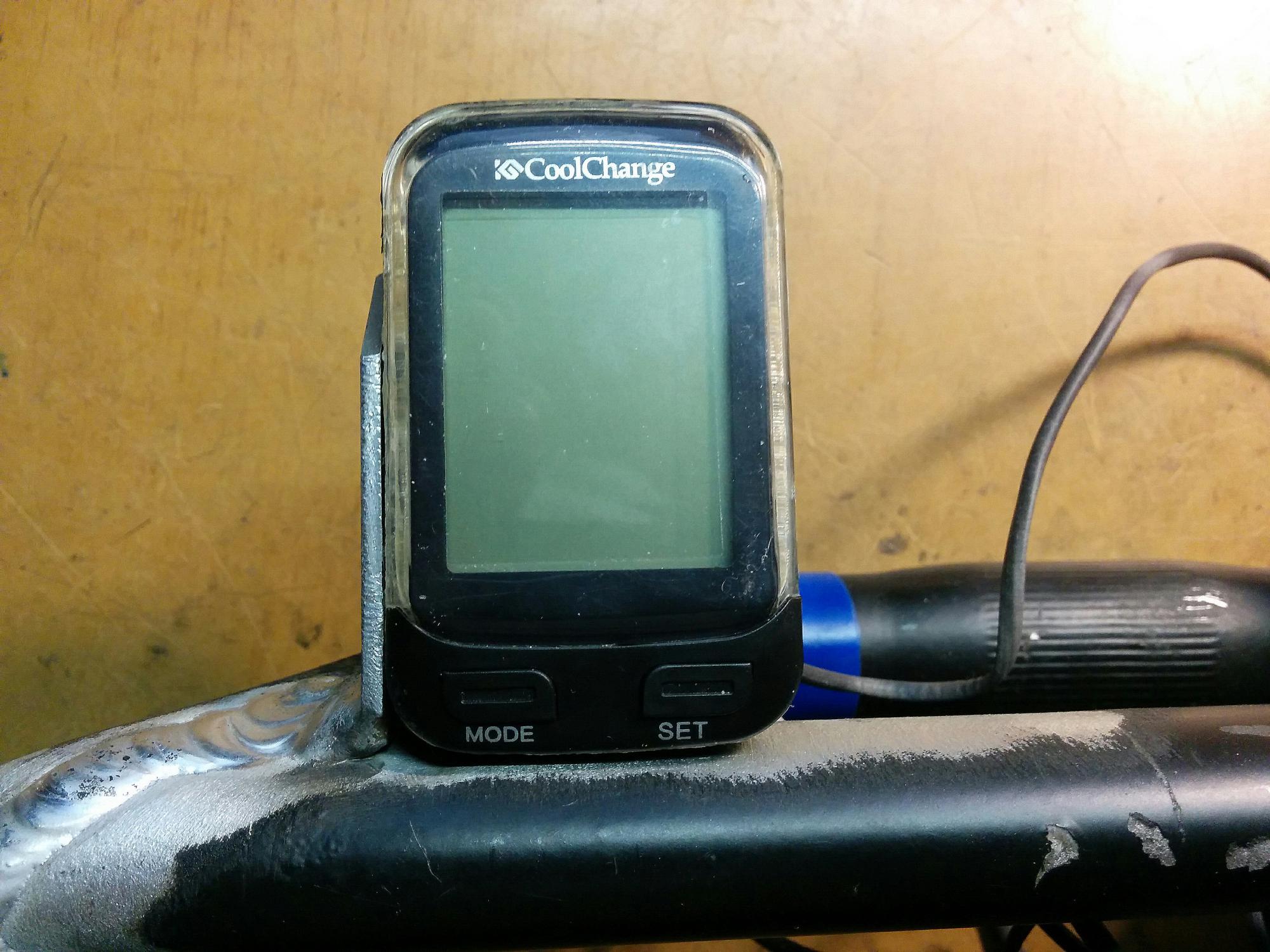

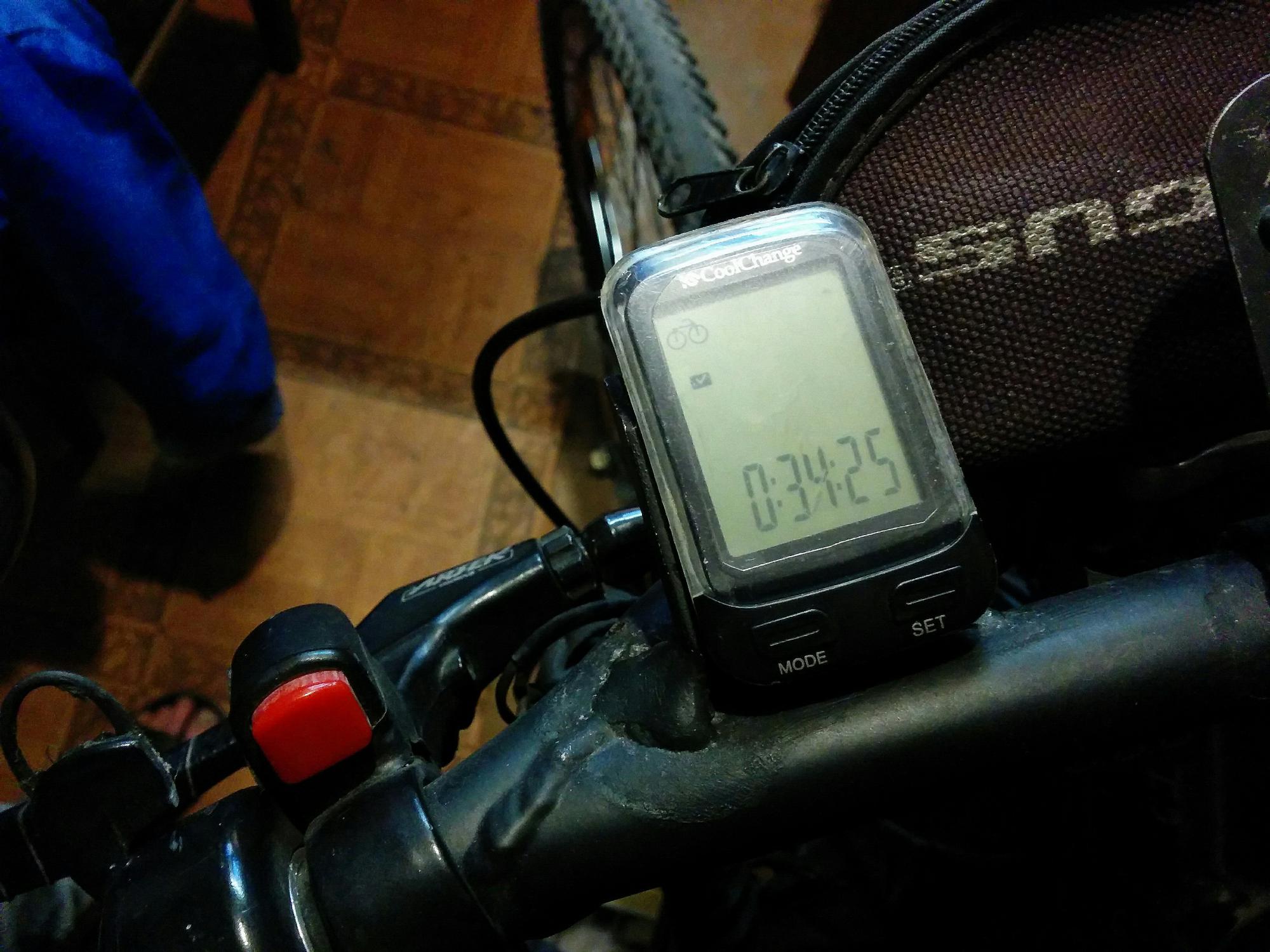

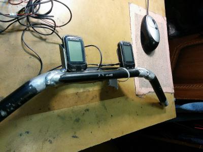

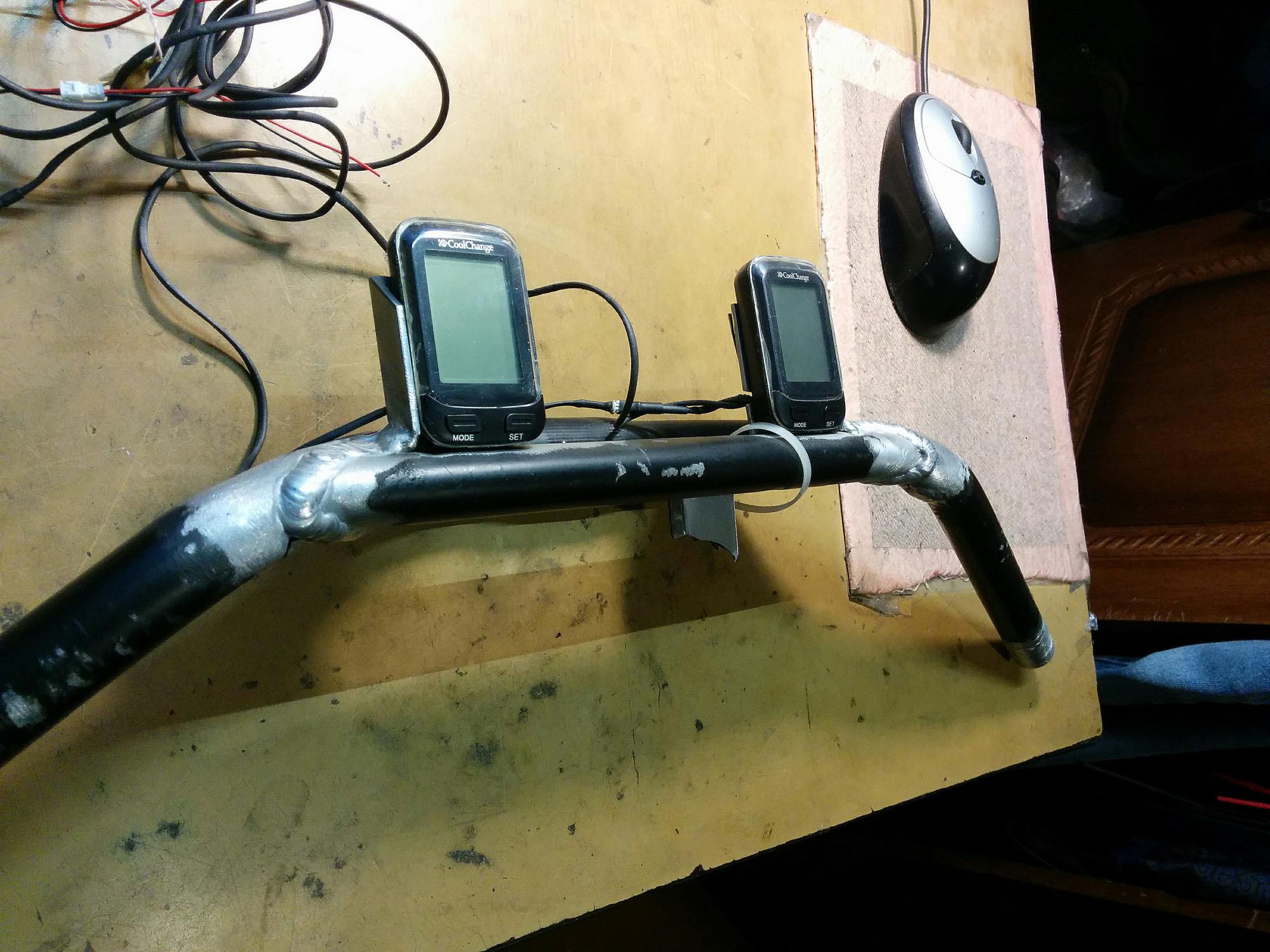

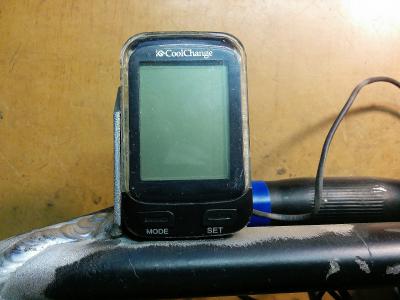

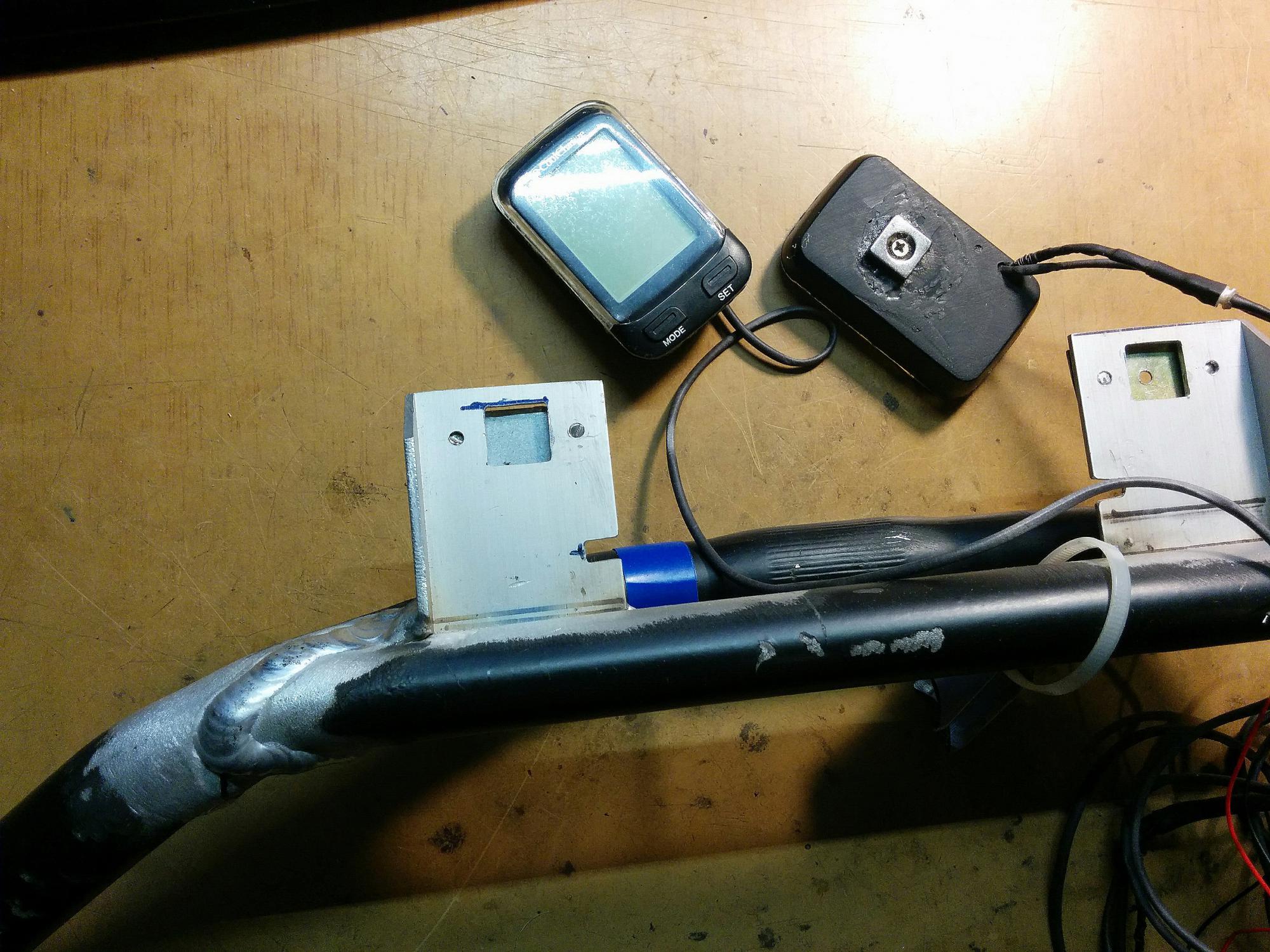

Да, забыл добавить, про этот велокомп (Ивану), что в нем мне оч. не понравилась система крепления – он в стакан вставляется и плохо (как по мне) держится. Крепление переделал, пришлось вынести из него батарейку питания и как уже говорил – изменил подсветку. На всяк.случай даю фотки, вдруг пригодится. Крепление у меня на магнитике, а провода идущие от велокомпа не дадут ему потерятся при любых раскладах.

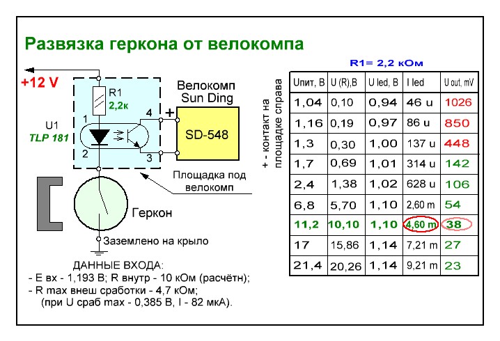

У меня тоже на мопеде глючил велокомп Sun Ding SD-548. Что я только не делал: и провода укорачивал, и экранировал, и конденсатор параллельно геркону ставил - ничего не помогало. Глюк выражался в том, что при заводке двигателя либо высвечивались все символы, включая 888, либо сам переходил в режим настройки или сбрасывался, запрашивая длину окружности колеса...Помогало только вытаскивание батарейки... Заземление на массу любого из проводов помехи только усиливало..
Причём, если отключить от компа провод с герконом, то всё это прекращалось. Вышел из положения таким образом - в клеммную колодку под велокомпом установил оптрон, замыкающий контакты входа с геркона. Размеры оптрона маленькие, где-то 4 х 5 мм. Оптрон запитал через резистор и геркон от +12 В мопеда. Из таблицы видно, что оптрон срабатывает и при питании 2 В. Выбором резистора на 2,2к установил ток через него около 5 мА. Причём на геркон не обязательно тянуть два провода - достаточно одного. Второй конец геркона достаточно посадить на "массу". Всё это замазал холодной сваркой. На крыле поставил разъём от антенны, чтобы при снятии крыла оно не болталось на проводе. Все помехи прекратились, езжу уже полгода..
