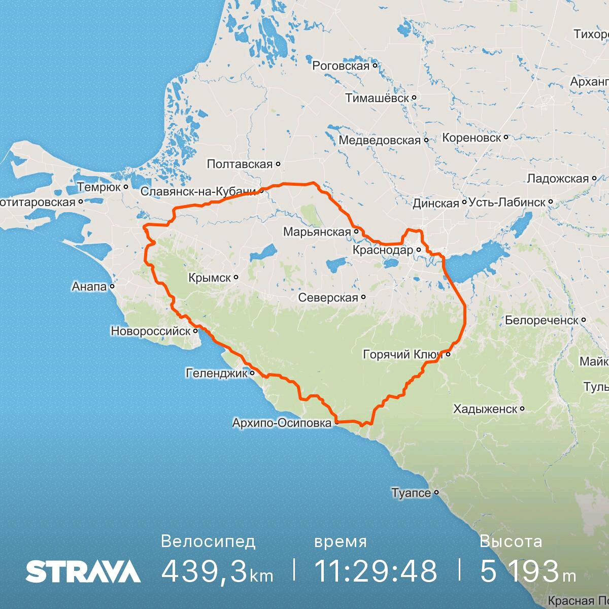

drossel
У меня не ситикока, но в дальнячек могу проехать
