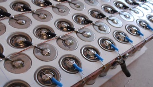

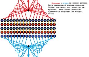

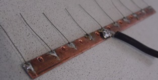

"Тесла технология" ("усики")
Медные «усики» выполняют роль плавкого предохранителя. На 1 элемент одного усика достаточно. Ток плавления перемычки это двойной максимальный снимаемый ток, снимаем 7 ампер, берём провод на 15 ампер - а это 0.35мм диаметр. Для 18650 длина перемычки 20мм и сопротивление 3.6мОм. Падение напряжения 25мВ. Для 10S общая просадка 0.22В на сборку.
Такую перемычку гарантированно сожжёт высокотоковый элемент (30Q или 25R). Для слаботочных банок и 2-3 ампер перемычка 0.2мм, на 3х амперах падение 33мВ. Смысл перемычки - спасти батарею в случае, когда в одном из элементов происходит КЗ. Из-за механического повреждения, роста дендритов, замыкания между батареями.
В случае КЗ одного из элементов перемычку будут сжигать остальные элементы, включенные в параллель. Толщина перемычки это компромисс. Сделаешь тонкой, будет греться и жрать энергию. Толстая не сработает предохранителем. У жилы витой пары 0,5мм диаметр, сечение 0,2мм2. Для сечения 0,5мм2 диаметр жилы 0,8мм. Точка плавления такого сечения 12А.
Одиночный провод витой пары (диаметр 0.45мм, сечение 0.16кв.мм.) держит 13А, даже 15А держит но греется, изоляция горит при 20А, сгорает при 24-26А. При 15А падает 0.7В. Сопротивление 45мОм. А при разогреве провода (когда становится красным) сопротивление прыгает вверх, раза в 3-4. Немного математики:

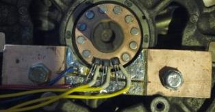

Howk

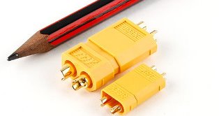

Силовые разьемы.
Максимальный ток, который разъём "держит", зависит от двух факторов: от сопротивления (чем больше сопротивление, тем сильнее греется) и от массы (чем больше масса, тем больше тепла разъём может рассеять до того как начнёт плавиться припой). За эталон возьмём XT-60, он держит долговременный ток до 40А, кратковременный до 60А, сопротивление разъёма 0.35мОм, масса в районе 2 граммов. При 40А разъём рассеивает 0.56Вт. При 60А 1.26Вт.

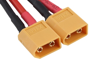

1. Разъём XT-60
Вес 2г
Сопротивление разъёма 0.35мОм
Долговременный ток 40А
Пиковый ток 60А

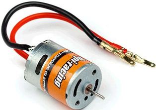

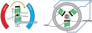

Коллекторные электродвигатели имеют два провода (положительный и отрицательный), которыми двигатель подключается источнику питания или к регулятору скорости ("контроллеру"), если он есть. Коллекторные ("brushed") двигатели просты и дешевы.
Регуляторы в общем-то тоже просты, используется широтно-импульсная модуляция (ШИМ). Недорогие двигатели не имеют подшипников качения, вместо них бронзовые втулки или подшипники скольжения. Если важен КПД или долговечность, то ищите двигатель с шарикоподшипниками BB (Ball Bearing).
Внутри корпуса двигателя, для простоты, два постоянных магнита, вал с якорем, обмотки из медной проволоки. Коллектор с помощью угольных щеток подает ток к обмоткам, возникает магнитное поле, оно взаимодействует с магнитами статора и заставляет якорь вращаться.
Магниты статора изготавливаются на основе редкоземельных металлов (самарий-кобальтовые, неодимовые), поэтому двигатель получается дорогой. Качественный коллектор мощного мотора не может быть маленьким и лёгким, на больших токах (20-40А).
Якорь имеет три обмотки, это не позволяет двигателю застревать в одном положении. Недостатки выявляются на больших оборотах или при значительной силе тока, в месте соприкосновения щеток и коллектора возникает электрическая дуга.
А это приводит к износу сильному износу щеток, лепестков коллектора, к образованию нагара и пыли, нарушению контакта, что снижает эффективность мотора. Именно поэтому периодически протачивают и полируют коллектор, меняют щетки.

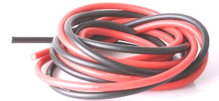

Провода. Двигатель соединяется проводами с аккумулятором и с регулятором. В качестве соединительных проводов используется толстый медный многожильный провод. Следует осторожно отнестись к прозрачным "акустическим" проводам на рынках, они алюминиевые, но крашеные под медь (гальванически).
Провода сечением 1кв.мм. для токов до 20 ампер, 1,5кв.мм. для токов до 30 ампер, 2,5кв.мм. до 50 ампер и 4 кв.мм. до 80 ампер. Использование меньшего сечения чревато снижением КПД или пожаром, можно использовать отечественный - медь честная. Длина проводов от регулятора до двигателя должна быть как можно меньше, по проводам коммутируются большие токи высокой частоты, а это помехи.

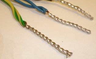

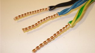

Скрутка проводов (Wire Wrap). Соблазнительно взять да и скрутить медные жилы, замотать изолентой. Только вот провода под изолентой окислятся, контакт пропадет. Если изоляционная лента плохая, изоляция размотается и провода замкнет на массу. В итоге вылетит коммутатор или двигатель, либо вы останетесь без света и тяги в ночи и на скорости, что неприятно.
Для надежного соединения нужны клеммы, паяльник, припой, спиртоканифольный флюс или канифоль, термоусадочная трубка, изолента, кабельные стяжки. Все это можно купить в магазине "электрик". Наденьте на провод термоусадочную трубку длиной 2-3см, продвиньте ее по проводу. Дальше нужно соединить провод и клемму (провод и провод).
Вставьте оголенные жилы провода в клемму, нанесите флюс и спаяйте. Надвиньте термоусадочную трубку на место соединения и подогрейте зажигалкой, она «сядет» на провод. После разогрейте кончик термоусадки и сдавите его плоскогубцами, это защитит и от замыкания, и от влаги. После пайки можно нанести каплю термоклея, а после термоусадить.
Термоусадка после нагрева становится твердой, это помешает проводам гнуться, вибрировать и ломаться в месте контакта с клеммой или с проводом. Сразу после покупки стоит смазать разъемы влаговытесняющими жидкостями (смазкой), это в какой-то мере защитит их от коррозии и пропадания контакта, что касается WD-40, она гидрофильна.
Скрутка является вариантом "экспресс-ремонта" проводки, способом добраться до дома, где соединенные таким образом провода следует пропаять и надежно изолировать термоусадкой. Для пайки желательно использовать нейтральную по отношению к проводникам канифоль или ее спиртовой раствор (флюс "СКФ"), недопустимо пользоваться активными флюсами.
Хорошо выполненная скрутка может прослужить несколько лет без пропаивания, жилы проводников имеют относительно большую площадь соприкосновения. Технология соединения проводов скруткой проста, длина скрутки не менее 2см, провода нужно очистить от окислов ножом, необходимо, чтобы провода обвивали друг друга ровно и плотно.
Скручиваемый провод следует распушить "метелкой", скрутка получится тонкой, поверхность соприкосновения проводов увеличится, улучшится контакт и стойкость скрутки на разрыв. Под изоляцией останется меньше места, в котором будет скапливаться влага, меньше вероятность окисления проводников. Место скрутки изолируется термоусадкой или изолентой и фиксируется на раме.
Со временем из-за вибраций, смещения проводников в скрутке появляется зазор между скрученными жилами. Сквозь негерметичную изоляцию в скрутку проникает влага, а жилы проводников обладают капиллярным эффектом. Соответственно, растет переходное сопротивление точки контакта, он начинает греться, окисляться, контакт пропадает или "плавает".
Пайка. Если скрученные провода пропаять, получим соединение пайкой, что даст более надежный контакт, у которого низкое переходное сопротивление, высокая проводимость и прочность. Пайка тоже проста, делаем обычную скрутку, затем покрываем ее канифолью (канифольным флюсом), берем паяльником каплю припоя, касаемся места скрутки проводников.
Берем нить припоя, распределяем припой по всей длине скрутки, припой должен затекать внутрь скрутки, охватывая ее со всех сторон, после остывания припоя паяльником или бокорезами убрать "сосульки", острые края припоя могут проколоть изоляцию. После изолировать полученное соединение изолентой или термоусадкой, можно капнуть лаком.
Смысл пайки в том, чтобы не дать скрутке ослабнуть под воздействием вибрации или окислиться под влиянием влаги. Сделав качественную пайку, необходимо сделать изоляцию проводников более жесткой рядом с точкой пайки, иначе спаяные провода переломятся, как одножильные, от вибрации, особенно в районе силовой установки или панели приборов.

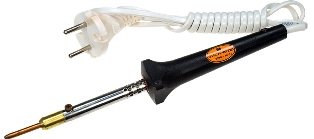

Для пайки нужен мощный паяльник (мощность 60-100Вт, отличные паяльники "Goot", чуть хуже отечественная "ЭПСН" керамика), нужен хороший припой (ПОС60/40 или ASAHI), хороший спиртоканифольный флюс или канифоль. Для пайки в полевых условиях нужен газовый паяльник либо микрогорелка. Термоусадка и/или изолента изолировать соединения.

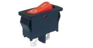

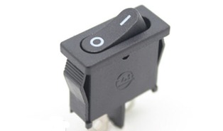

Тумблер.
В силовых проводах не делают выключателей. Все регуляторы рассчитаны на длительное подключение силовой части при обесточенной сигнальной. В выключенном режиме ключи регулятора не разряжают (почти) аккумулятор. Есть исключение - на батарею вешают обыкновенный автомат на тот ток, который кушает электродвигатель. Чтобы если и загорится, то горело недолго.

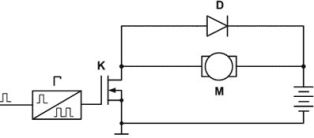

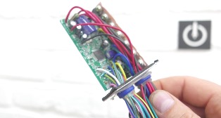

Регулятор. Коллекторные двигатели комплектуются регуляторами скорости ("ESC"). Регуляторы на базе "ШИМ" ("PWM") получили широкое распространение благодаря появлению недорогих силовых транзисторов. Размещение регулятора должно обеспечивать его обдув воздухом.

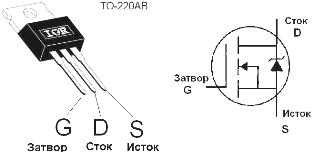

Силовые MOSFET транзисторы обладают низким сопротивлением открытого канала (несколько мОм), малой мощностью рассеяния (несколько мВт), напряжением в несколько вольт открытия затвора. После того как электромотор выключается, он продолжает вращаться, в этот момент он является генератором, а раз так, электроэнергия должна быть блокирована встроенным в MOSFET диодом. Если электромотор не вращается после отключения, то он будет индуктивной нагрузкой (катушкой), а с шунтирующими конденсаторами бросок напряжения может вызвать пробой транзистора.
Г - управляющий генератор
К - силовой ключ
D - диод
М - электродвигатель
А - аккумулятор
Генератор (Г) в регуляторах хода делается на программируемом микроконтроллере. В качестве коммутирующего силового ключа используются полевые транзисторы с изолированным затвором и каналом вертикальной структуры, MOSFET-транзисторы. Они характеризуются низким сопротивлением в открытом состоянии и быстродействием.
В маломощных регуляторах может стоять один транзистор, для снижения сопротивления в открытом состоянии и увеличения максимального тока в параллель ставится много транзисторов. Чаще используются n-канальные транзисторы, поскольку они при равной с p-канальными стоимости имеют меньшее сопротивление в открытом состоянии и больший допустимый ток. В обычных регуляторах используются транзисторы в корпусах ТО-220. В миниатюрных корпус SO-8.

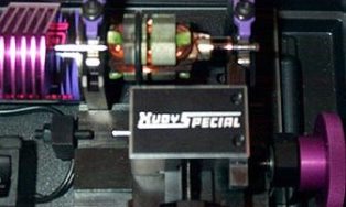

Проточка коллектора. Для того, чтобы протачивать коллектор, нужен станок, еще источник питания с регулировкой напряжения. Паяльник с расходниками, запасные (новые) щетки, промывка для моторов. Очищаем клеммы от грязи и припоя. Якорь лежит на призмах из закаленного метала. Подшипники дают вибрацию - чистой обработки не получится. Проточка начинается с плавного подвода резца к ротору, до едва заметного касания.
Установите ротор на станок, не забудьте выровнять основание: включите и убедитесь, что ротор не съезжает. Не забудьте капнуть масла в места, где ротор вращается на станке. Включите станок, закрасьте коллектор черным маркером. Это поможет определить непроточенные участки. Плавно подведите резец, снимите тонкий слой коллектора (не более 0.05мм). Капните на коллектор немного масла, чтобы повысить качество проточки. Чем меньше снимаете за проход, тем качественнее поверхность. Коллектор протачивают, пока не исчезнут следы маркера.

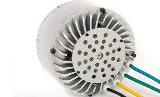

Бесколлектроные двигатели
Самый дешевый и брутальный бесщеточный электромотор - автомобильный генератор. Зачем ставить щеточный мотор? Шум, искры, нагрев - это потери энергии. Дуга на коллекторе это фу. Но генератор нужно перемотать, переточить якорь, установить хорошие магниты (от тойоты приус ага), на них дистанционные пластины. Не забываем про датчики холла, температуры...
Topless, тьфу, Brushless "вы меня совсем запутали" (с)

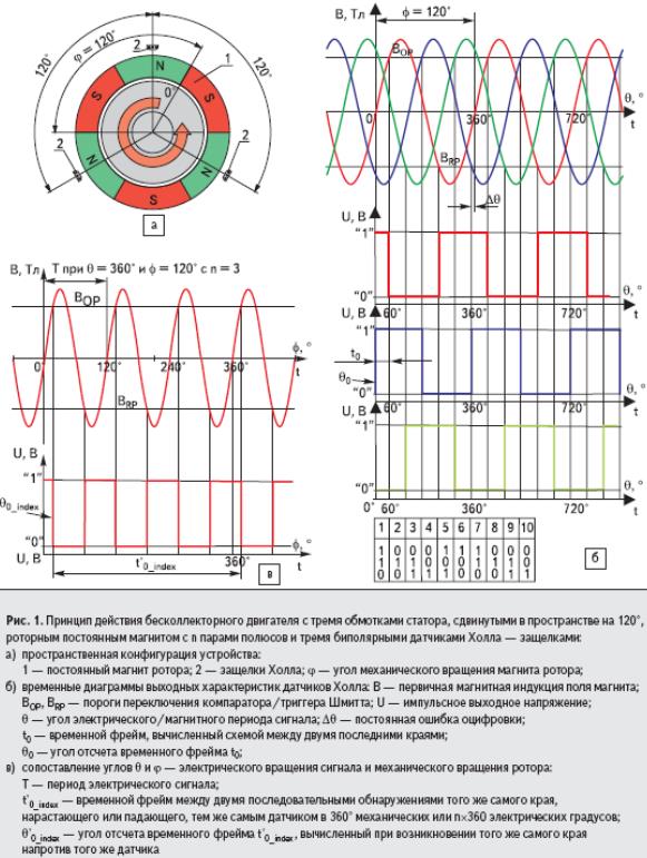

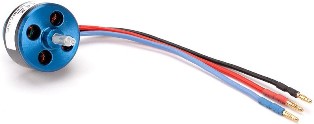

Бесколлекторные двигатели постоянного тока называют BLDCM (Brushless Direct Current Motor) или PMSM (Permanent Magnet Synchronous Motor). Для запуска двигателя применяется коммутатор ESC (Electronic Speed Controller), функции коллектора тут выполняет электроника.
Электроника, управляющая двигателем, в нужные моменты подключает постоянное напряжение батареи на нужные обмотки, подавать напряжение нужно в зависимости от положения ротора. Поэтому электроника должна уметь определять положение ротора. Для этого применяются датчики Холла (наример SS41), ротор-то магнитный.
В трехфазном бесколлекторном двигателе 3 датчика. Благодаря датчикам блок управления знает, на какие обмотки подавать напряжение. Если двигатель должен стартовать с нагрузкой на валу (электротранспорт) - то применяют двигатели с датчиками, двигатель без датчиков должен стартовать без нагрузки на валу.
Попадаются и бездатчиковые бесколлекторные моторы, движущийся магнит ротора наводит в обмотках статора ток, при отключении обмотки она используется как датчик, ее сигнал измеряется микроконтроллером. Информацию о таком питании бесколлекторного мотора можно найти на сайте Texas Instruments.

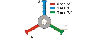

Три фазы.
Фактически фазы – это обмотки двигателя. Поэтому сказать "трехобмоточный" правильно. Три обмотки соединяются по схеме "звезда" или "треугольник". Трехфазный двигатель имеет три провода, выводы обмоток. Двигатели с датчиками имеют еще 5 проводов (2 питание датчиков, 3 сигналы от датчиков).
В трехфазной системе напряжение подается на две из трех обмоток, в результате есть 6 вариантов подачи постоянного напряжения на обмотки двигателя. Это позволяет создать вращающееся магнитное поле, которое проворачивается "шагами" на 60 градусов при каждом переключении. А рулит всем этим контроллер.
Контроллер коммутирует обмотки так, чтобы вектор магнитного поля статора всегда был сдвинут на угол, близкий к 90° или -90° относительно вектора магнитного поля ротора. Вращающееся при переключении магнитное поле заставляет перемещаться ротор с постоянными магнитами. При использовании трехфазного сигнала управления подключены только две пары обмоток.
Бесколлекторные двигатели - всегда поражают их характеристики и цена))) Ротор-магнит вращается внутри статора с обмотками (статор набран из пластин). Нам нужно питать двигатель постоянным током, его обороты должны меняться подобно тому, как у коллекторного мотора - в зависимости от нагрузки и напряжения.

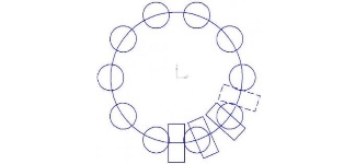

Для этого надо переключать обмотки статора в зависимости от положения ротора. Датчиками положения ротора служат датчики Холла, сигнал усиливается и переключает обмотки. Для 3х полюсного статора и (2-х полюсного) магнита-ротора датчики расположены по дуге -120 и 240 градусов.
Получаем 3 состояния в течение оборота, соответствующие переключению 3х фаз. Крепление датчиков делается так, чтобы их можно было поворачивать вокруг оси двигателя, настраивая фазу переключения (как в коллекторных двигателях, поворотом щёточного узла). По сути коллектор все таки есть, просто он электронный.

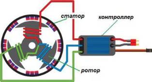

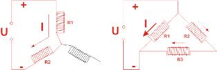

Звезда и Треугольник.
Обмотки бесколлекторного двигателя соединяют по схеме "звезда" или по схеме "треугольник" ("дельта"). При включении "звездой" ток протекает через две обмотки. Результирующее сопротивление равно сумме сопротивлений двух обмоток R=R1+R2.
Соответственно максимально возможный ток, протекаемый через обмотки I=U/(R1+R2). Потребляемая мощность P=U*I. Предположим, напряжение 10В, сопротивление обмотки 1 ОМ. Тогда ток I=10/(1+1)=5А. Потребляемая мощность P=10*5=50 Вт.
При включении "треугольником" ток протекает через все обмотки. Результирующее сопротивление обмоток R=(R1*(R2+R3))/(R1+R2+R3). Соответственно, ток через обмотки I=U/((R1*(R2+R3))/(R1+R2+R3). При таком же напряжении и сопротивлении обмоток получаем ток I=10/((1*(1+1))/(1+1+1))=15А. Потребляемая мощность P=10*15=150 Вт.
При включении "треугольником" вырастают обороты двигателя. Обмотки, соединенные "треугольником" греются больше, чем при включении звездой. Очевидно, переключением обмотки с звезды в треугольник можно получить двигатель с другими характеристиками. В моментных двигателях с длительной работой целесообразно применять "звезду". В двигателях, работающих кратковременно режиме, на высоких оборотах, применяют "треугольник".
Иногда в электротранспорте старт и разгон выполняется при включении обмоток звездой (это обеспечивает высокий момент, но меньшие обороты), после разгона выполняется переключение в треугольник (обороты выше, момент меньше). Это позволяет увеличить диапазон оборотов двигателя, сохранив стартовые характеристики.

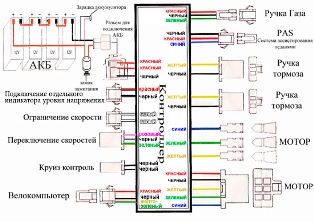

Контроллер двигателя (Brushless ESC)
Задача контроллера передать энергию аккумулятора к трехфазному мотору. Типичный мотор имеет три обмотки (фазы) A, B, C. Фазы могут быть соединены "звездой" и "дельтой". Все, что мы делаем с фазами A и B, оказывает влияние на С, фазы это просто замкнутые куски провода, такими они являются для контроллера во время запуска мотора.
Работа контроллера в том, чтобы передать мотору энергию батареи. Для передачи энергии контроллер использует MOSFETы - транзисторы, которые могут открываться и закрываться за доли секунды. Ток, протекающий через фазы (обмотки), создает магнитное поле, которое притягивает или отталкивает магниты ротора и вызывает вращение.

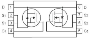

MOSFET (FET). Вызвать поворот мотора просто, подключить любые две фазы напрямую к аккумулятору. Но вы сожжете мотор, если оставите батарею подключенной более чем на тысячную долю секунды. Одна из основных задач контроллера - ограничить ток, протекающий через фазу при коммутации. Фокус в том, что бы открыть два ключа в нужный момент и тут же их закрыть.
Пока ток протекает по обмотке, магнит притягивается к обмотке (S к N или N к S), тянет ротор и поворачивает его. Как только магнит проходит обмотку, мы открываем другие ключи, чтобы теперь отталкивать магнит (N от N или S от S) и проталкивать магнит дальше от обмотки. Теперь повторите для всех трех обмоток и станет ясно, как заставить ротор вращаться.
Как только вращение началось, нам остается только переключать обмотки. Шесть полевых транзисторов MOSFET используются для включения и выключения фаз. Еще есть провода и большой конденсатор, который служит накопителем энергии для контроллера. Мощная пайка контактов обеспечивает протекание больших токов.
В контроллере четыре блока: силовые MOSFET, цепь управления ключами, микроконтроллер, цепь определения положения ротора. MOSFET работают как реле, открываясь и закрываясь, они вызывают протекание тока через обмотки мотора. Управление ими не простая задача, как может показаться на первый взгляд.
У них три контакта.
Контакт, по которому ток втекает в транзистор, называется "исток", контакт, по которому ток вытекает, называется "сток", контакт, который отходит в сторону и открывает  транзистор называется "затвор", это переключатель. Чтобы открыть ключ, необходимо на затвор подать напряжение на 5-10В выше, чем подведено к истоку транзистора.
Для нижней части мосфетов (которые подключены к минусу контакту батареи) это просто, надо подать всего 10 вольт. Для того, что бы открыть верхние ключи, которые подключены к плюсу батареи, нужно приложить напряжение на 10 вольт выше чем напряжение батареи, если LiPo 4S, к верхнему транзистору подведено 14.8В, что бы открыть ключ, к затвору нужно подвести 25В.

Контроллер двигателя. Система управления бесколлекторным двигателем постоянного тока включает в себя микроконтроллер для обработки данных и блок управления питанием обмоток двигателя, называемый драйвером. В состав драйвера входит логика преобразования цифровых посылок в аналоговые сигналы, из которых формируются сигналы управления силовыми полевыми транзисторами (FET).
FETы могут входить в состав драйвера или размещаться в отдельном блоке. В состав драйвера входят схемы защиты силовых цепей и обратной связи для контроля работы двигателя. Напряжение, прикладываемое к обмоткам через транзисторы моста, может быть как постоянным, так модулированным с помощью ШИМ.
Важнейшей характеристикой силовых транзисторов является величина сопротивления открытого канала между истоком и стоком (RDSON). RDSON определяет тепловые характеристики блока и энергетические потери. С увеличением температуры RDSON растет, а ток и напряжение на обмотках уменьшаются.
Использование ШИМ позволяет уменьшить пульсации крутящего момента и обеспечить плавное вращение двигателя, частота ШИМ должна быть выше 20кГц, чтобы избежать акустического шума, но растут потери на транзисторах. Из-за индуктивных свойств нагрузки форма тока не соответствует форме напряжения ШИМ. После подачи импульса ток плавно нарастает, в паузах плавно затухает из-за противо ЭДС. Для ускорения затухания используют диоды в обратном включении.

Драйверы MOSFET ключей. В качестве драйверов выступают биполярные транзисторы. Нас интересуют драйверы, которые имеют два входа для верхнего и нижнего ключей (драйверы верхнего и нижнего ключей). Например: IR2101, IR2010, IR2106, IR21064, IR2181, IR2110, IR2113.
Надо обратить внимание на параметр Vgs транзисторов. Большинство драйверов рассчитаны для Vgs=20В. Если Vgs полевых транзисторов меньше, чем выходное напряжение драйверов (Vgs транзистора FET 5В), то драйверы с выходным напряжением 20В выведут транзисторы из строя.
Большинство драйверов питаются напряжением 10-20В и поддерживают входные сигналы различных уровней -3.3В, 5В, 15В. Существуют драйверы для трехфазных схем, например: IR3230, IRS2334, IRS2334, IR21363, IR21364, IR21365, IR21368, IRS2336, IRS23364D, IRS2336D, IRS26310DJ, IR2130, IR2131, IR2132, IR2133, IR2135, IR2136, IRS2330, IRS2330D, IRS2332, IRS2332D, IR2233, IR2235, IR2238Q, IRS26302DJ.
Один из важнейших показателей драйверов - максимальный выходной ток. От 200мА до 4 000мА, 4 Ампера – это слишком. Но все решает калькулятор. Скорость переключения ключей - важная вещь. Чем мощнее драйвер, тем меньше времени на переключение ключей. Примерно рассчитать время переключения ключей можно по формуле: ton=Qg*(Rh+R+Rg)/U
Qg – полный заряд затвора полевого транзистора
Rh – внутреннее сопротивление драйвера
Рассчитывается как U/Imax, где U напряжение питания драйвера, Imax максимальной выходной ток, что максимальной выходной ток разный для верхнего и нижнего транзистора
R – сопротивление резистора в цепи затвора
Rg – внутреннее сопротивление затвора транзистор
U – напряжение питания драйвера
Например, если мы используем транзистор irfp 4468 pbf и драйвер IR2101 с максимальным током 200мА. А в цепи затвора резистор 20 Ом, то время переключения транзистора: 540*(12/0.2 + 20 + 0.8)/12 = 3 636 нС. Заменив драйвер на IR2010, с максимальным током – 3А, и резистором в цепи затвора – 2ом, получим такое время переключения: 540*(12/3+2+0.8)/12 = 306 нС. То есть, с новым драйвером время переключения сократился в 10 раз, тепловые потери на транзисторах уменьшатся.
Резисторы в цепи затвора. Резисторы в цепи затвора силовых транзисторов - их отсутствие или малый номинал может вызвать нежелательные эффекты для драйверов и неуправляемое открытие транзисторов. Сопротивление резистора в цепи затвора полевого транзистора должен быть не менее, чем внутреннее сопротивление драйвера, деленное на 3. Например, драйвер IR2101 питается напряжением 12В, максимальный ток – 0,25А. Его внутреннее сопротивление: 12В / 0,25 = 48Ом. В данном случае резистор в цепи затвора полевого транзистора должно быть больше, чем 48/3 = 16 Ом.
Это делается для того, чтобы увеличить скорость закрывания ключа. Для того чтобы защитить транзистор от чрезмерного напряжения Vgs используют стабилитроны присоединенные к затвору (Gate) и истоку (Sources) транзистора. Перед тем как использовать стабилитрон, выясните, какая у него емкость, стабилитроны могут иметь существенную емкость.
Защитные диоды. Поскольку силовые транзисторы работают с индуктивной нагрузкой, то должны использоваться защитные диоды. Если их не будет, то при выключении транзистора вследствие переходных процессов на индуктивностях (обмотках двигателя) возникнет перенапряжение, что пробивает транзистор и выводит его из строя. Во многих силовых транзисторах уже есть внутренние защитные диоды и нет необходимости использовать внешние. Но не забудьте это проверить в документации на транзистор.

- Разъём подключения батареи: XT60 (XT90)
- Разъёмы двигателя: Anderson PP30-45 (6-FET) XT150 (12 и 18-FET)

Подключите к рукоятке скорости: красный провод +5В, зеленый - сигнал, черный - земля. Подключите к фазам мотора и к датчикам холла, обычно на моторах провода того же цвета, что и на контроллере, при этом, если позже при включении мотора будет жужжать, имеет смысл поменять местами любые 2 фазных провода и 2 провода от датчиков холла.
Фазные провода: Желтый - фаза A, Зеленый - фаза B, Синий - фаза C. Подключение датчиков Холла: красный - +5В, черный - земля, желтый - датчик A, зеленый - датчик B, синий - датчик C. Подключение к аккумуляторной батарее. Красный толстый провод - это к плюсу батареи, черный толстый к минусу, красный тонкий к плюсу батареи для включения контроллера, через переключатель.
Внимание: при подключении к батарее будет небольшая искра, ничего в этом страшного нет.
Подключение рекуперативного тормоза: желтый - сигнал, черный - земля. Вы подключаете к рукоятке тормоза, но, чтобы тормоз работал, неободимо, чтобы в настройках при программирование была включена эта опция, а также замкнуты провода.

Во-первых, 95% контроллеров используют похожую схемотехнику, номиналы деталей, тип микроконтроллера, количество функций может различаться. Но, любой современный китайский контроллер выглядит как родной брат Yamasaki 350W. Основное:
Микроконтроллер (многоногий по центру), большой силовой конденсатор слева, синий резистор низковольтного стабилизатора, слева шунт (скобка из толстой проволоки), 6 ключей и 1 стабилизатор напряжения LM317 (прикручены к алюминевой планке).
В правом углу 14 ногий компаратор LM339, значит контроллер поддерживает безсенсорный режим. Провода питания (толстый красный и чёрные) и фазовые провода (толстые синий, жёлтый, зелёный) сечением 1.5мм2. Тип микроконтроллера SPMC65SF112. Это микроконтроллер китайской разработки. Также встречаются XC846 (так называемый "Инфинеон"), STM8.
BKH/BKL - название для контакта тормоза. BreaK High - тормоз при высоком уровне и BreaK Low - тормоз при низком уровне. BKL замыкают на землю. BKH обычно замыкают на плюс батареи, можно на +5В.
LMT - нераспаянный управляющий сигнал, сокращение от английского LiMiT (ограничение), включает ограничение скорости. Или тока.
SP- SPeed, скорость. Сюда подаётся выход с ручки газа.
HI/LOW - "высокая" и "низкая" скорость. Контакт "HI" запаян на розовый провод, у продавца на китайском сказано что это что-то типа повышенной скорости, что-то типа фичи "120%" на Инфинеон.
LOCK - контакт противоугонной системы. Замкнув на землю, колесо блокирует положение. Попытка прокрутить его в любую сторону будет встречать противодействие.
EBS - Electronic Breaking System, рекуперативное торможение. Видимо, если Вам не нужно рекуперативное торможение, Вы это кольцо разрежете.
A/B/C - сигналы от датчиков Холла двигателя.
REV - реверс.
CRU - круиз-контроль. Замкнут на землю через кольцо из провода.
XX - разъём автоматического определения двигателя - при замыкании разъёма автоопределения он "обнюхивает" двигатель и определяет порядок фазных проводов, датчиков Холла и угол между датчиками.
YY - непонятный контакт, выяснить можно экспериментально.

Датчики холла.
SS41 Датчик Холла двухполярный, цифровой, 150G, корпус TO92.
SS49 Датчик Холла аналоговый, в ручке газа. В мотор не пойдет.

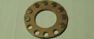

Фальш ротор для платы модулятора сделать с таким же количеством полюсов, как и основной. Датчики холла разместить "под углом" 120 градусов по отшношению к "электрическому обороту". Если магнитов два, то через каждые 120 физических градусов, если магнитов 12, то через каждые 20 градусов.
Определить положение датчиков так: подать ток на два фазных провода, мотор должен фиксировать ротор в некотором положении. Ток должен быть достаточным для фиксации ротора - ампер 50. Но при низком напряжении, 1-2 вольта, так как сопротивление обмоток десяток миллиом или меньше. Тогда первый датчик должен быть ровно между двух магнитов.
При "покачивании" ротора этот датчик должен переключаться. Далее перескакиваем на две следующие фазы: минус где был плюс, а плюс к следующему проводу. В этом положении ротор должен "шагнуть" на 120 электрических градуса, второй датчик должен быть ровно между магнитов. Повторяем процедуру для третьего датчика.
Если грубо, берем четыре магнита и размещаем равномерно между ними 4 датчика. Четвертый - виртуальный, для представления о угловом шаге. Физический угол между датчиками 240/n, где n - число магнитов.

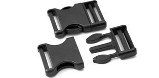

Ремень - стандартная "стропа". Стоит купить пластиковую пряжку под названием "фастекс" и пару колечек, подойдут даже резинки для волос в тон. Набрасываем спецодежду и прихватываем поясом, то и то сбрасывается на счет "раз".
