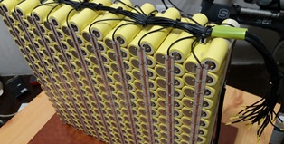

16s8p ячейки панасоник 3200 18650 li-ion,
редукция 1 к 5, вес легче оригинала на 5кг

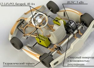

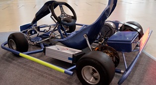

Электро Карт
Двигатель   бесщеточный мощностью 1600Вт 48В
Контроллер   1600Вт 48В
Акселератор   48В (индикатор батареи, ограничитель скорости)
Зарядный порт   с тремя выходами
Аккумулятор   48В 12Ач
Как заряжать карт?. Заряд осуществляется зарядным устройством на 48В, карты оснащены системой BMS (Battery Management System), контролирующей баланс ячеек батарей, исключающей перезаряд, переразряд, перегрев.
Каково время зарядки?. Время зарядки зависит от тока зарядного устройства. Емкость аккумуляторных батарей 40Ач, током 40А аккумуляторы можно зарядить за 1ч, но лучше током 20А, карт зарядится за 2 часа, такой режим заряда будет оптимальным для батарей.
Как узнать заряд АКБ?. Карт оборудован индикатором заряда, три зоны: зеленая, желтая, красная. Включив тумблер рядом с индикатором можно узнать уровень заряда батарей. При попадании в красную зону индикатор загорится сам - необходимо зарядить батареи.
Как с динамикой? (батареи тяжелее бензинового двигателя). Действительно, масса электрооборудования больше, бензиновый двигатель Honda мощностью 9лс с трансмиссией весит 35кг. Масса силовой установки электрокарта 5кВт составляет 38кг (аккумуляторы 24кг, электропривод 14кг). При этом момент, развиваемый электроприводом, больше на 20%, пусковой момент в 3 раза, что позволяет выполнять разгон 0-60кмч в 2 раза быстрее.
Максимальная скорость?. Максимальная скорость 60кмч.
Карт с боковым расположением двигателя?. Расположение двигателя может быть как задним, так и боковым.
Какова управляемость карта?. Первое, что замечаешь, это отсутствие вибрации. Второе, быстрый разгон до максимальной скорости.
Сколько живут батареи?. Количество циклов заряда аккумуляторов 5 000. Одного заряда хватит на три заезда по 10 минут, электрокарт рассчитан на  15 000 заездов по 10 минут или на 2 500 часов. Средняя прогулка на электротранспорте в среднем 2 часа, это около 1200 прогулок. Но на карте аккумулятора хватает только на 30 минут - это не литиевые батареи.
Что дешевле, бензиновый или электрический?. За шесть заездов по 10 минут, или час езды, электрокакарт потребляет 6кВтч. При стоимости электроэнергии 3р за кВтч, час эксплуатации карта 18 руб., бензиновый карт за час езды потребляет 2л бензина, что в пересчете на рубли составляет 58руб. Разница очевидна.
А если нажать газ и тормоз одновременно?. В карте датчик срабатывает при нажатии на педаль тормоза и блокирует возможность работы привода. При нажатии на педаль тормоза "газовать" не получится.

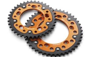

Какой тип передачи?. В стандартной комплектации цепная передача. По желанию заказчика можно установить ременную передачу, что позволит добиться бесшумной работы трансмиссии, устранить треск и завывание.
Долговечен ли ремень?. Если камни под ремень не попадают, шкивы не сотрутся, они изготавливаются из алюминиевых сплавов литьём под давлением, прочности зуба алюминиевого шкива хватает на срок службы ремня. Ремень это расходный материал из термоизносостойкой резины, армированный арамидным волокном. Идеальный вариант, полиуретановый ремень армированный кевларом. Он служит еще дольше, но дороже.
У харлеев ведомые шкивы из алюминия, ведущие из стали. С появлением технологии изготовления зубчатого ремня с кордом из искусственных волокон они почти не требуют ухода. Применение ремня возможно при движении только по асфальту, только в чистоте, грязь не удаляется в момент набегания ремня на шкив, если ремень не защищён от грязи, то он порвётся.
Диаметры шкивов должны быть большими для уменьшения изгиба ремня. И если для ведомого шкива на колесе это не критично, то для ведущего может не хватать места на двигателе. Ширина ремня больше, чем у цепи, что вызывает затруднения. Строгая соосность, если ось имеет неровность меньше миллиметра, ремень будет рваться. Ремень должен быть не перетянут и не ослаблен.

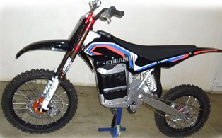

Deller (российский электромотоцикл)
https://electrotransport.ru/index.php?topic=30751.72#topmsg
Прошу прощения за перепост, думаю ребята не будут возражать
Deller специализируется на разработке электропривода для транспортных средств различной мощности и назначения: электродвигатель, блок питания и управления, аккумулятор. Идея производства электромоциклов принадлежит Владимиру Петрову. Представителем Deller в Краснодарском крае является Башмаков Даниэль Маратович. В Москве и Московской области - Петров Владимир Анатольевич. Первенцом был маленький питбайк с максконтроллером (Max-e), 11,6кВт в бусте. Мотор весом 6кг, в пике 17кВт, 6 000об/мин и 150Нм момента, 120В и 500А, колеса 14/12. Мотоциклы:
Deller Sport   310.000рр   АКБ 2500вт/ч
Deller Urban   390.000рр   АКБ 7200вт/ч
Взрывное ускорение (140Нм). Гоняйте по городу и трассе, заряжайте дома (54кг) от розетки (ночной тариф 0,60руб). Мотор - синхронный, на постоянных магнитах, с внешним ротором в кожухе, с внутренней продувкой, бесколлекторный, 12/60кВт, 100нМ, алюминиевая дуплексная рама, маятник алюминиевый. Вес 54кг. Запас хода — 100/200/300км. Скорость до 150кмч. Разгон до 100кмч - 3сек. Аналоговая система определения положения ротора. Обороты 4500об/мин. Датчик температуры.
Контроллер - векторное управление ускорением, торможением, генерацией. Задание момента, оборотов. Выходная частота 0-1500Гц. Фазный ток до 600А. Напряжение 60-130В. Мощность до 67кВА. Батареи. Управление и мониторинг через CAN-шину, рабочий ток 200А, максимальный 400А, напряжение 130В, BMS, возможность параллельного соединения, защита от КЗ, переразряда, перезаряда, перегрева, учет остатка энергии.
Контроллер Adaptto Max-e
Adaptto E-drive Lab
стоимость      60 000руб.
Номинальная мощность:   10 кВт
Пиковая мощность:   15 кВт
Напряжение питания:   24-98В
пиковый ток батареи:   100А/200A
пиковый фазный ток:   200А/350A
Вес         1кг.
Размер         250x80x40
Лаборатория систем электрического привода "Адаптто" (Adaptto E-drive) ведет разработку и производство систем электропривода транспортных средств. "Адаптто" - первая компания в России, которая разработала и производит комплект аппаратуры для сборки и создания электровелосипедов и электромопедов. Два контроллера: Adaptto mini-e, Adaptto max-e. Для скоростных моторов скорость до 70000 электрических RPM. При эксплуатации контроллера на больших фазных токах напряжение не должно превышать 90v.
Антитезис. Владимир умный! Много говорит терминами, иногда говорит часть правды, выдавая ее за полную. К примеру, мощность 50 киловат. Однако сечение выводных фазных проводов говорит иначе. Они могут выдать такую мощность, но как долго?
Сам конструктив (авиамодельного) двигателя для кроссового мотоцикла спорен. Толщина железа 0,18мм. Отвод тепла не лучший. К примеру, ZERO на свои мотоциклы ставит мотор Zero Force 75-7 Motor с воздушным охлаждением и номинальной мощностью 11кВт, и они не перегреваются.

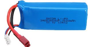

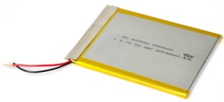

"Аккумуляторы хорошие". Стоит литий-полимерная АКБ, преимущество только в малом весе и малой цене, в быстрой зарядке. Хорошо, если полимер свежий, с конвейера, а если успел на складе полежать, то это уже не липоль, у них срок хранения без эксплуатации 3 года, после утиль.
Что такое 12кВт номинальной мощности? Чтобы обеспечить такую мощность питанием, нужна батарея хотя бы 3-4кВт*часа, но она будет весить 45-50кг. Разогнать даже мотоцикл массой 54кг (питбайк) с человеком 70кг (50+70=120кг) за 3-5сек до ста, нужно ускорение 1G и мощность от 30кВт!
А что такое 30кВт для моторчика с номинальной мощностью 10-11квт - даже при КПД 90% тепловая мощность, рассеиваемая обмотками составит 3,5кВт - при таком выделении тепла через 5-10 секунд эта консервная банка нагреется до 150 градусов, все магниты пройдут точку Кюри и размагнитятся!
Провода обмоток присоединяются пайкой, при 180 градусов они отпаяются и замкнут - вылетит в лучшем случае контролер, плата испарится. Характеристики завышены в разы. Мотор "zero-x" весит в 2 раза больше, но и мощность выше! Он не сгорает.
Оптимальное соотношение мощность/вес - 1кг/3квт при кпд 90%! Сделать БЛДС мотор 1кг\6квт не проблема, проблема стоимость! Мотор деллера имеет (максимальную) мощность 12Квт, номинал 3-5Квт! Пиковая мощность контроллеров и моторов это мощность, которую они выдают в течении минуты, но на 500А питания даже толстый сварочный провод 30мм.кв. начинает дымить!
На 20квт пиковой мощности этот мотор через минуту завоняет. Вес мотоцикла не может быть 54кг - это только батарей надо 54 кг, чтобы заявленные 200км проехать, на 2квт батарее ты даже 50км не проедешь! Фривила нету, экономии накатом нету. Мотор хлипкий по подшипникам. Не имеет теплопередачи на  несущие конструкции, охлаждается только обдувом.(c) соседняя веточка по деллер...

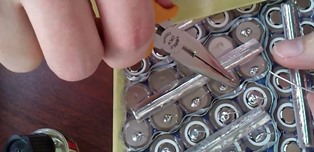

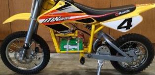

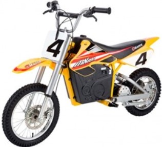

Детский питбайк "Razor", в оригинале свинец и щеточный мотор 500ватт, свинец заменен на литий 16S, мотор "denzel" - 3 квт, контроллер "келли", дистанционное силовое реле вместо ключа зажигания. Редукция сделана на 40кмч, первый раз перевернулся, человек заказавший переделку, тоже перевернулся, ограничили фазный ток, чтоб не напрягаться. Это штатный контроллер для этого мотора, если над рулем свешиваться во время разгона, то можно не ограничивать, но колесо под жопой, переворачивает)))
16s8p, "панасоник", 3 200мач, 18650 li-ion
компоненты по московским ценам около 45тр
вес ячеек 14 500г
https://www.razor.com/ru/products/dirt/mx500/
https://www.razor.com/ru/products/dirt/MX650/
http://www.ebay.com/bhp/razor-mx650-dirt-bike
Вес 45кг
Пробег 15км
Время 30 минут
Скорость 25кмч
Время зарядки 8 часов
Габариты (142х62x92см)
Свиноаккумуляторы (36V-3х12V)
Колеса - переднее 16" (40см) заднее 14" (35см)
Коллекторный электродвигатель (MY1020 36V 650W)
Сторонняя доработка Razor 650 и впечатления:

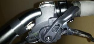

Сменил тормоза на Avid BB7. Думал заменить калиперы и роторы, пришлось ограничиться калиперами. Роторы хоть и с шестивинтовым крепежем, крепежные отверстия отличаются расстоянием до центра. Калиперы устанавливались на стоковые роторы - задний без проблем, а на переднем пришлось притирать колодки, передний ротор отличался и толщиной и диаметром.
В планах оборудовать фарами, передняя с крепежем за траверсу вилки, задний маячок это дуга из алюминиевого порога и несколько светодиодных ленточек, заменить амортизатор, перейти на LiFePo4, поставить высокий  руль и сиденье, заменить колеса на литые, заменить покрышки на бескамерные скутерные, перейти на бесколлекторник 72V и mini-E контроллер от адапто.
По ощущениям после самоката комфортно, но очень медленно. Скорость набирает быстро, но потолок скорости дискомфортно маленький. Например самокат на асфальте в два раза быстрее. Соответственно в качестве средства передвижения непригоден, не достигает скорости потока если брать за эталон самокатчиков и велосипедистов.

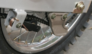

Питбайк с контроллером келли клс, батарея литий, 20S. Редуктор это цепь со звездами 13 и 60 зубьев, разгон интенсивный. Про родные звезды помни, колесо 12 дюймов, нежелательно ездить больше 30кмч, в стоке 20кмч. Мотор 1000 ватт, контроллер KLS7212S (kelly), батарея 16 амперные хэдвеи (цилиндры), 20 штук (60 вольтовая конфигурация). Батарейный ток 100% , фазный ток 100%, в разгонах ваттметр показывает 3.5квт, 1-2квт при спокойной езде.

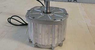

Двигатель denzel M3000
East GEM (Weihai) Co. Ltd
http://www.eastgem.net/
Мотор denzel - это мощность при маленьком размере и весе, но у мотора с не залитой теплопроводящим компаундом обмоткой есть проблема. При вкачивании большого тока через минимальное время части обмотки, висящие в воздухе, быстро нагреваются до критической для изоляции температуры, корпус двигателя холодный. Воздух теплоизолятор, теплу некуда деваться.
Номинальная мощность мотора дэнзел 3квт - максимум киловатт, больше не может рассеять корпус. Мощность 3квт пиковая, до минуты. При КПД 80% и подводимых 1 000Вт примерно 200Вт должен рассеять корпус, номинальная мощность 1кВт, до 2кВт он разогнан по напряжению, при трёх киловаттах сгорит.
При 3кВт этим железкам надо рассеивать порядка 600-700 ватт тепла, что без принудительного обдува невозможно - требовательно к подбору передаточного числа трансмиссии.
Чем лучше циклона. У циклона не стабильно качество, циклон шумный. У циклона холлы в 80% не работают от питания +5В приходиться подавать +12В чтобы начали работать. Циклоновский двигатель не работает с синусными контроллерами, контроллер при прохождении аутентификации двигателя не может поймать холлы (келли).
В Келли сказали что знают проблему и это связано с качеством сборки двигателя. У циклона нет термодатчика. Циклон можно использовать только с редуктором. У него очень узкая ось (10мм) если на нее посадить звезду и цепь, ось согнется, нужно минимум 15мм. Для M3000 двигателя стандарт 219, передняя звезда 15T, задние 80Т, 90Т, 100Т.
Циклон 3кВт весит 5кг без редуктора. КПД Циклона 90%. Большинство аналогов 80%. Циклон практически бесшумный, цепь громче. Термодатчик есть. Обороты 3 150 при 48В. Циклон нуждается в оребрении, обкладки из 20мм П профиля хватает.

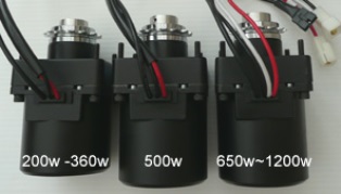

Двигатель "циклон".
www.cyclone-tw.com
http://wwц.headline-motor.com

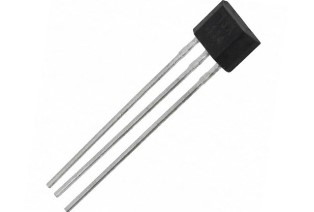

В отличие от МК, где датчики холла вмонтированы в статор с шагом 60 градусов (120 для крайних холлов) и отслеживают движение магнитов ротора, в циклоне код образует магнитное кольцо, а холлы расположены на плате и повернуты к кольцу для считывания магнитных зон, магниты ротора не участвуют в формировании кода.
Кольцо фиксировано в пазу ротора. Повернуть его и поиграть углами опережения нельзя. В отличии от МК, холлы расположены с шагом 30 градусов. Между крайними датчиками 60 градусов. На роторе 8 магнитов, на статоре 12 катушек. Как намагничено кольцо на валу? Там 4 полюса, крайние холлы расположены на 60 градусов, но датчики выдают код как у 120 градусного мотора.
Суть проблемы. В мотор вливаются 5квт, кольцо нагревается до 80 градусов, размагничивается (или полюса меняют расположение), в результате чего код фаз "пляшет" по времени и контроллер переключает обмотки не своевременно, потеря мощности. Все это безвозвратно и вернуть правильное расположение полюсов невозможно.
Проблема с "перекосом" углов усугубляется при установке платы с датчиками, она каждый раз встает с угловым отклонением то вперед, то назад. Получается, код холлов или опережает полюса, или опаздывает, соберешь - мотор выдает 5квт в пике. Разберешь опять соберешь - 3квт и греется. И все из-за пары градусов отклонения платы.
Переключение происходит на вершине полюса, на вершине "клика". Но так как в циклоне ротор малого диаметра, то опережение или запаздывание начинается от смещения всего на 1-2 градуса. Нужно очень точно настроить положение кольца, чтобы код переключался точно по времени относительно полюсов, как выставить угол?
После поворота кольца на полтора градуса от оптимальной точки имеем ухудшение параметров мотора в 2 раза, на 1.5квт механической мощности. Датчик холла переходит из состояние в состояние не на вершине полюса, а чуть заранее, с опережением. У любых холлов есть температурный дрейф и приличный. Если не охлаждать холлы, то угол будет гулять вперед-назад.
Контроллер имеет время реакции между приходом сигналла холла и включеним полевиков ("дед тайм"), плюс задержка роста магнитного поля в катушках после включения полевика в завсисимости от насыщения железа. Есть смысл настроить мотор на максимальный КПД двигая планку с холлами на 1-3 градуса.
Замерьте напряжение, обороты при этом напряжении. Если отличается от заявленного, то сигнал с холлов запаздывает или софт контроллера обрабатывает его с запаздыванием. Мотор высокооборотистый, небольшим сдвигом планки с холлами компенсируют задержки обработки датчиков. Очень часто сигнал с холлов идет через фильтрующие RC цепочки и задерживается.
Это повод для настройки углов опережения (мотор циклон, Kelly контроллер). Поворотм планки компенсируем задержку. Если контроллер имеет настройку опережения, то программный угол опережения на высоких оборотах не дает эффекта. На потребление тока на ХХ не смотрите, если не нагружать, они начинает жрать ток и греться.
Магнитное кольцо на выброс. Оно размагничивается при пергреве мотора, углы съезжают, после 3-5 раз срабатывания внутреннего датчика 120С в моторе не едет, пока не заменишь кольцо. Вместо него свое кольцо, обточить вал и надеть вместо родного. Там вставить неодимовые магниты 3х2мм. Они мощные, их магнитное поле не сбивается при 3квт.
На 48 вольтах при правильно выставленном угле должно быть 7200об мин что равно 43 200ERPM. Но с келли контроллером 48101 без опции всего 4000обмин. Тут смотреть возможности контроллера потому что многие работают только до 20 000 ерпм. А это 3300 обмин максимум. То есть с таким контролелром мотор не выйдет на максимум мощности и кпд. Для 48 вольт и циклона нужен контроллер который бы переваривал до 45 000 ERPM. Для 48 вольт если насторить кольцо, оптимум 5500 обмин.
denzel d7500
Max speed 4500Rpm
Rated speed 4000Rpm
Rated output 7.500W 72V
Max output 10,000W
Rated Torque 50Nm
Max Torque100Nm
Rated Amp 120A
Standard hall sensors (+5V)
Temperature sensor
Diameter: 145mm
Length: 127mm
Weight: 7.5kg
denzel d3000
Power: 3000W
Voltage: 48-72V
Max speed: 6000RPM
Temperature sensor
Diameter: 125mm
Length: 105mm
Weight: 3.5kg
125USD

Подбор звездочек. (исходя из веса и мощности)
Имеем электромотор 800W 28А 36в 3000обмин, на моторе звездочка 11 зубьев, на колесе 65 зубьев, окружность колеса 800мм, общий вес 110кг. На выходе скорость 30кмч и тяга подъемов, при пробеге 5км мотор теплый. Расчет скорости в зависимости от звезд и окружности колеса: Скорость=Окружность(км) х Обороты(об/ч) х А/Б, где А и Б передняя и задняя звезды. Подставив:
-колесо 810мм=0.00080км
-обороты 3000об/мин=180000об/ч
-соотношение звездочек 11/65=0.1692
получаем:
0.00080х180000х0.1692=24.67км/ч.
Мощность 800Вт - до 40кмч с нормальной динамикой, если двигатель столько съест, то для свинца 7А, токи будут под 3С, можно выкинуть их. Передаточное число достижимо при 11 и 45 либо 13 и 52, заводского ничего нет. Все упирается в АКБ и двигатель, если нагрузка мала, двигатель выходит на большие обороты, а если нагрузка большая из-за передаточного отношения, то обороты ниже, а скорость не изменяется, АКБ не способен дать большего. Оптимальным передаточным числом, является такое передаточное, которое в первые 5 км пробега, с вашим весом, позволит работать двигателю на оборотах близких к максимальным. звезды на 9,11,13,15,17 зубьев стоят меньше 500 рублей, просто попробуйте на практике.

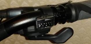

Веломанетка-гашетка.
Датчик холла в отсутствии магнитного поля дает половину газа, а не ноль (аккуратнее с включениями без магнитов). Поэтому в ручке газа два магнита. Для нулевого положения к датчику холла должен быть подведен магнит с одной стороны, для полного газа - подвести магнит с другой стороны, магниты - из приличных наушников, ну или неодимовые таблетки.
Паяльником утапливаем в пластик металлическую шайбу, плоскость выравниваем, оставаляем запас пространства для магнита (он не должен сдвигать датчик холла в крайнем положении). Зачищаем и обезжириваем поверхность шайбочки, наносим клей, клеим магнит.
Самая дешевая велосипедная манетка триггер SRAM x3 ( https://www.sram.com/sram/mountain/products/x3-trigger-shifters ). Механизм удалить, места в ней много, удобно размещать магнит на вращающемся диске, который тянет трос. Также удобно приклеить датчик холла напротив магнита - там площадка.
Гашетка позволяет обхватить рукой руль и двигать большим пальцем под рулем, не оттопыривая его. Если сидя едешь - нормально, если встаешь при заезде в горку и наклоняешься на руль, то не удобно. Ручка снизу под рулем, затечь ничего не может. Конструкция герметична, там где входят провода солидол и термоклей.
Проще рычаг газа сделать из переключателя скоростей МТВ, выкинуть лишнее, оставить возвратную пружинку, наклеить 2 магнита и датчик холла. Это лучше, чем колхозить рычаг газа из китайских пластиковых скорлупок. Модель под доработку любая. Нужно пару мелких одинаковых магнитов и датчик холла SS49E.
Палец дергается, но есть в настройках профиля сглаживание газа, обычный RC фильтр первого порядка. Так как зашкаливает за 5квт, возникает вопрос управления сигналом ручки газа. Не секрет что если что вдруг случится с сигналом, то понесет так что не будет времени выключить общий рубильник.

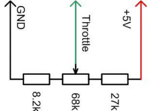

Плавная гашетка газа (если козлит)
Контроллер на 500 ватт, МК на 500 ватт, при плавном повороте гашетки ничего не происходит, потом внезапно начинает ехать, резко ускорятся. Проблема в том, что сначала ничего не происходит, потом в небольшом диапазоне можно тронутся, дальше резкое ускорение. Можно ли сделать так, что бы при повороте ручки сразу трогался и постепенно разгонялся?
Ставим в управляющую цепь переменный резистор номиналом 500ком, находим диапазон регулировки, измеряем получившееся сопротивление, можно ставить близкий по значению резистор, которым можно регулировать уровень газа, значения резистора на каждом контроллере разные, поэтому нужно подбирать персонально. Но не факт что поможет, так как проблема не в этом.
Нужно в ручку газа поставить нормальный датчик холла (SS-49), будет ехать за пешеходами 3кмч. Если нужно часто ездить по брусчатке, по тротуарам между пешеходов или по пандусам в переходах - поставь кнопку с резистивным делителем на ручку газа, пока держишь кнопку, колесо крутится с заданной скоростью (5-10-15кмч).
Чувствительность контроллера начинается с 1.4В, заканчивается 3.8В, в этом диапазоне должен работать датчик. Все китайские ручки работают от 0.8-1.1В до 3.5-4.3В. Причем у каждой свой магнит и самые дешевые холлы, вначале нажимаешь впустую, затем рывок, или максимальную скорость не набирает.
Для отличной работы достаточно настроить холл на диапазон 1.2В-3.9В. Подключите тестер и перемещая датчик добейтесь напряжения 1-1.2В. На вывешенном колесе проверните ручку на максимум и плавно возвращая назад отметьте напряжение, при котором обороты начнут снижаться. Это верхний предел чувствительности.
Резистором в цепи питания холла подстройте верхний порог ручки газа на 0.2В выше верхнего предела чувствительности контроллера. Если порог выставить не удается - замените датчик на качественный. При настройке нижнего порога нужно учитывать, что при запуске контроллер проверяет положение ручки газа. Если она повёрнута выше порога - мотор не включится.
Поэтому не стараться получить ровно 1.38В при чувствительности в 1.4В. С обоих сторон должен быть тепловой дрейф 0.2В. При этом свободный ход для руки незаметен.
Ловушка цепи.
Ловушка ограничивает колебания цепи влево, вправо и вниз относительно ведомой звезды, не дает цепи слететь. Щеки ловушки из твердых пластмасс выполняют роль слайдера. Посмотрите на ход подвески, из-за больших ходов подвески и езды по неровностям, цепь ходит во все стороны. Ловушка цепи фиксирует ходы цепи, направляя цепь на звезду, не давая сместится вправо или влево, из-за чего цепь слетит.

Любая батарейка из множества ячеек требует балансировки - периодического выравнивания заряда ячеек. Это можно делать вручную (модельной зарядкой) или установить плату БМС (бэтэри мониторинг систем), которая делает эту операцию автоматический, в итоге батарея становится необслуживаемой.
Балансировка батареи.
Балансировать бмской прийдется долго. И не всегда балансировка полезна для батарей, которые уже наелись - представьте, вам надо отмерить 18кг риса, но не 18 в один мешок, а 18 раз по килограмму, прикол начнется, тогда когда вам прийдется ловить граммы, чтобы добится ровно 100 грамм в кучках.
Или можете представить что вы рассыпаете рис по кучкам, а потом путем отбирания рисинок на кучках побольше добиваетесь этого веса. А потом снова равномерными порциями досыпаете, чтобы на недостающих кучках было по 1000 грамм и так много раз. Это образный пример балансировки.
Заряжают батарею зарядным устройством, напряжение выбирают равным числу банок умноженному на рекомендуемый для каждой банки заряд. Батарейки бывают в виде пакетов - "мешочков" с электролитом или в жестком корпусе в виде банок. Банки весят больше, но меньше боятся механических повреждений.
И пакеты и банки собирают на пайку, ячейки объединяют через прокладки (пластик ламинатора, пористая резина) на клей (или термосопли) и сматывают вместе армированным скотчем. Сборка батареи - нужно выровнять ячейки по напряжению, соединить ячейки последовательно или параллельно. Присоединить БМС, установить в корпус, поставить предохранитель (автомат).

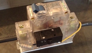

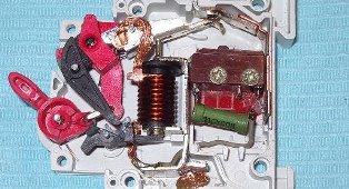

Автомат питания. ("пакетник с микриком")
Автомат в разрыв плюса батареи ставят не столько для защиты, сколько для отключения силовой и слаботочной нагрузки от батареи, чтобы она не разряжалась при простое. Можно поставить автомат класса "С", биметаллическую пластину удалить. На 10А автомате группы "С" срабатывает электромагнитный расцепитель при токах порядка 50А (около 1кВт), автомат не греется.
Автомат 16А с удаленным дугогасителем включен последовательно с автомобильным предохранителем 7,5А. Ради эксперимента коротим батарею лужеными концами проводов, бах, с проводов разбегается расплавленный припой. Автомат выключился, контакт автомата подгорел. Автомобильный предохранитель цел! Автомат простой и дешевый, китайский "iek".
Автомат рассчитан на отключение при 10-кратной перегрузке по току и 2-кратной по теплозащите. Автомат имеет 2 расцепителя  -  тепловой и электромагнитный, тепловой можно спокойно выкинуть. Граница срабатывания электромагнитного размыкателя как правило в 5-10 раз больше номинального тока, если автомат на 10А, то автомат сработает при 50-100А.
Батарейный ток 40А, автомат на 10А (тепловая защита выкинута). Спасет при переплюсовке контроллера (в этом случае ток течет через диоды фетов, КЗ в чистом виде). Спасет при истирании силовой проводки и замыкании на раму. Выбросить биметаллическую пластину, она греется на больших токах и имеет большую инерционность.
После случайного замыкания батареи станешь уважать аккумулятор, провод распадается на мелкие раскаленные шарики, которые катаются по столу и выжигают на нем замысловатые трассы. А такие трассы вполне могут остаться на ногах, если защита не сработает. Поставьте хотя бы автомобильный плавкий предохранитель на 25-30-100а.

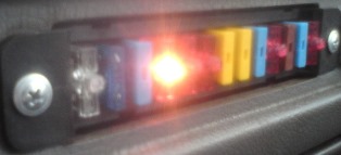

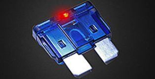

Плавкий предохранитель. (с огоньком)
Можно использовать автомобильный предохранитель (а они есть и на 100а) с ножевыми контактами, вынимать его из колодки при простое, и в качестве защиты пригодится. Пересчитав сопротивление для светодиода и добавив в колодку светодиод с резистором, получаем индикацию его состояния (опционально с микриком и резистором для безопасного его подключения).
Возникает вопрос о напряжении, при котором он используется. Высокое напряжение порядка 50-70-100в грозит тем, что при коротком замыкании у Вас будет плазменная горелка в предохранителе. Что будет, если превысить напряжение предохранителя? Дуга будет больше, чем при номинальном токе, держаться будет дольше. Но страшно ли это?
При перегорании плавкой вставки выгорает/испаряется некоторое количество металла, получается ионизированная среда, в которой продолжается горение дуги, сопровождающееся продолжением испарения меди с концов проводника. Расстояние между концами проводника при этом увеличивается по мере сгорания меди или какой у нас материал предохранителя.
Когда расстояние между концами проводника увеличится, дуга погаснет и цепь разорвётся. Если напряжение и ток  небольшие (малое сечение), то проводник перегорит на небольшом отрезке вставки. Если увеличить ток (сечение) при том же напряжении, то металла испарится больше, что приведёт к увеличению времени горения дуги и увеличению зазора.
Куда девается металл, испарившийся из зоны горения? Он оседает на стенках предохранителя и образует там проводящее покрытие. Что будет, если увеличить напряжение при малом токе срабатывания? Проводник перегорит на большей длине, меди испарится больше, но не достаточно для напыления покрытия по всей длине корпуса вставки.
А что будет, если увеличить напряжение с 12В до 60В в цепи, защищаемой 12-вольтовым предохранителем на 60А, и устроить КЗ?Дуга испарит достаточно меди, чтобы напылить проводящее покрытие на внутреннюю поверхность корпуса, дуга перейдёт на корпус и будет жечь корпус изнутри. При горении образуется уголь, который является проводником.
Пока корпус предохранителя не разрушится, дуга будет продолжать гореть. Результат пожар в предохранительном отсеке. Ведь напряжение сварочной дуги порядка 50-80В на холостом ходе и 20-30В под нагрузкой, дуга горит в ионизированной среде, образованной при размыкании контактов. Дальнейшее зависит от предохранителя и батареи/проводов.
Если предохранитель мелкий, нагрузка ограничит ток и дуга погаснет. Если бортовая сеть сделана длинным тонким проводом, а у аккумулятора большое внутреннее сопротивление, дуга погаснет, провода и аккумулятор ограничат ток. А если у вас мощный, высоковольтный аккумулятор и толстая проводка, то дуга может гореть долго.

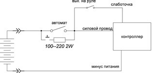

Микрик плавного пуска. (нежнее конденсатор, еще нежнее)
Благодаря конденсатору на входе контроллера (2 000мкФ х 80В), который в разряженном состоянии является практически коротким замыканием во время зарядки, появляются большие нагрузки как на аккумулятор, так и на контакты, которыми мы подключаем батарею к контроллеру, проскакивает "маленькая молния". Механические контакты со временем подгорают.
При разряженных конденсаторах значительной ёмкости в момент включения автомата ток в цепи равен ТКЗ этой цепи, этот ток оказывает разрушительное действие на контакты автомата. Металл на контактах при таком токе в момент включения мгновенно закипает. Через пару сотен включений сопротивление контактной пары увеличивается, автомат начинает греться.
Внешний микрик и резистор, автомат типа "C". В параллель к нему подключить микрик и резистор 1.2кОм 2Вт. Резистор не оптимальный, заряд до 10 секунд, лучше 27-100-200 Ом. Нажимаем микрик, ждем пока загорится экран контроллера, затем включаем автомат. Биметалическую пластину выбросите, медный канатик катушки припаяйте к нижней клемме.

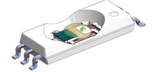

Полевой транзистор. (MOSFET ключ)
А что происходит при пробое кристалла?
Полупроводник становиться проводником!
На полевом транзисторе тоже можно сделать выключатель силовых цепей, получится и проще и надёжнее. Сопротивление канала полевого транзистора зависит от напряжения на его затворе, регулируя это напряжение на затворе можно реализовать плавный старт (как у автомата с микриком и резистором), включение питания мото при помощи 2х позиционного выключателя.
Полевой транзистор и небольшой радиатор можно расположить в блоке предохранителей или в отсеке аккумуляторов, а управлять по слаботочной цепи с тумблера на руле по 2м проводам. А если заземлить раму, то и по одному, если не нужно плавное полдключение батареи. Нужен полевой транзистор, 2-3 резистора, стабилитрон в затвор.
Силовой полевой транзистор и оптотранзистор для развязки. Напряжение до 100в, ток до 100а. Транзистор IRLB4030 это 75В и 240А, Rds 2,3mOm. Очень доволен. По сути это мосфет-ключ со слаботочной обвязкой, которая его замыкает/размыкает, по той же системе работает и BMS и контроллер. Если каждый день ездишь, можно силовую часть не отключать, только слаботочку.
Можно управлять полевым транзистором через радиоканал, приемник спрятать внутри обтекателя на раме. Не нужно тянуть провода на руль, включит только хозяин (функция противоугонки).
Полевик с опторазвязкой.
Плавный старт (на ёмкости 3000мкф). Номиналы резисторов не менять (!) Иначе, при включении, сгорят транзисторы. Ток светодиода оптопары подбирается на уровне 30-35 микроампер. Для 3.3V резистор R1 должен быть 68 или 47кОм. Транзисторы можно ставить впараллель, сверху на эти два накладываем ещё два. Без согласования, вот насчет радиатора можно подумать.
Особенность этой схемы - простота и экономичность. Оптическая развязка. Ток светодиода 30 микроампер. От батарейки кушаются микроамперы, и только во включенном состоянии. Батарейка выполняет роль драйвера верхнего моста, можно поставить элемент E23A, его должно хватать на несколько лет, пока сама не сядет.
Полевой транзистор "сам по себе" используется редко. Ему нужна обвеска, которая будет включать и выключать его. Это может быть рассыпуха на транзисторах (как на схемке выше) или микросхема-драйвер. Всё это нужно для того, что бы быстро переключать полевик. Когда скорость не нужна, полевик можно переключать, касаясь затвора пальцем.
Для того, чтобы открыть N-канальный транзистор (в верхнем плече) надо ему на затвор подать напряжение выше напряжения стока, а это, по сут :-Pи дела, выше напряжения питания. Для этого в драйвере верхнего плеча используется накачка напряжения. В моей схеме роль накачки выполняет батарейка.
Роль нижнего полевика (Q2), проводит ток (через диод). На нем падение образуется. Это "симметричный ключ". На всякий случай. Если ток пойдёт, из мотора в аккумулятор, верхний транзистор сгорит. Поэтому ставится ещё один транзистор "навыворот", для защиты.

Литий-Популярный аккумулятор)))
Маркировка аккумулятора.
Цифры 1000mAh это емкость аккумулятора, 2S1P означает: 2S - количество батарей в сборке, 1P - количество сборок. Каждая батарея имеет напряжение 3.7 вольта, так что напряжение батареи 7.4 вольта. Если взять 2 одинаковых аккумулятора, соединить их изолентой, спаять выводы параллельно (плюс с плюсом, минус с минусом), мы получим удвоение емкости, обозначается 1000 2S2P, что равняется 2000 2S1P.
Ток разряда.
Измеряется в емкостях батарей ("С"). Что бы посчитать, сколько LiPo сможет отдать ампер, необходимо умножить Емкость на количество "С" и разделить на 1000mAh (емкость в миллиампер/часах). Максимальный ток батареи 1000mAh 20С равен 20 Амперам. Для 2200 20С - 44 ампера, 1200 30С = 36А. Но это теоретически, надо ориентироваться на 70% максимального тока, а при длительной работе на полной токоотдаче на 50% заявленного.
Зарядка LiPo.
Липоль заряжают током 1С - это бережная зарядка, часто на батарее указывают ток 2-5C, это когда спешишь. Штатный ток ячейки 1000mAh - 1 Ампер. Для батареи 2200mAh - 2.2 ампера. Компьютеризированный зарядник типа "I-max" производит балансировку батареи (выравнивание вольт на каждой банке). Если не подключите балансировку и одна из банок наберет больше 4.4 вольта - вас ждет фейерверк!
Обычно быстро заливается в аккумулятор около 90% емкости, потом начинается дозаряд с балансировкой банок. Более заряженные и подошедшие к пределу шунтируются, заряд идет на оставшиеся банки. Именно поэтому можно заряжать пару 3S батарей как одну 6S. Батарея заряжается до 4.2 вольта на банку. В принципе БМС (BMS, bttery monitoring system) облегчает заряд батареи и делает его наглядным, если впаяны соответствующие светодиоды.
Хранение LiPo.
На компьютеризированном заряднике можно перевести LiPo в режим хранения, батарея зарядится/разрядится до 3,85В на банку. Полностью заряженные батареи при хранении более 2х месяцев дохнут, полностью разряженные тоже, но за больший срок. Храните ячейки в пластиковом чемоданчике - LiPo это обычная батарейка, если не замыкать контакты, не пробивать ее, она не принесет неприятностей при хранении и транспортировке.
Эксплуатация LiPo.
Разряжать LiPo ниже 3 вольт на банку не стоит - сдохнут ячейки. Контролеры двигателя имеют функцию отключения при наступлении такого состояния. Очень полезны звуковые индикаторы, как запищит - пора домой. При потреблении мотором тока больше того, что может отдать аккумулятор, LiPo норовит вздуться и подохнуть. Достаточно замерить токовым датчиком (а ля трансформатор на проводе) и знать, сколько ампер ест мотор.
Максимальную токоотдачу батареи не держат, 2200 20С отдает ток 44А в течении 2-3-х минут, потом просадка напряжения, хотя по расчетам обязана отдавать не менее 5 минут. При выборе LiPo смотрим на максмальный ток двигателя делаем запас. Для мотора, который кушает 10-12А батарейка 1000mAh 20С подойдет, а для 15-20А нужна с большей токотдачей, 25-30С и большей емкости, скажем 1600 20С.

Пайка 18650
- скф
- лти120
- лимонная кислота
- ортофосфорная кислота (ф38)
Паяльник (100Вт) включен через диммер (для регулировки температуры), без диммера паять невозможно, он испаряет флюсы, припой очень быстро окисляется. Паяльник с теплоемким жалом (медным), чтобы за секунду прогреть место пайки.
Флюс Ф38Н высокоактивный! Флюс после пайки смывать спиртом, к аккумуляторам идет медный провод сечением 0,5мм. Точку пайки зачистить шкуркой или дремелем и обезжирить. Аккумулятор и провод смочить флюсом, прикладываем жало паяльника с каплей припоя на секунду.
Сразу после пайки коснуться места пайки пальцем - оно слегка теплое, аккумулятор не нагревается вообще никак. Припой ПОС61. Температура паяльника немного больше чем температура плавления припоя, паяют тоненькими капельками и жилкой 0.5мм. Паяется очень легко, банки не греются.
