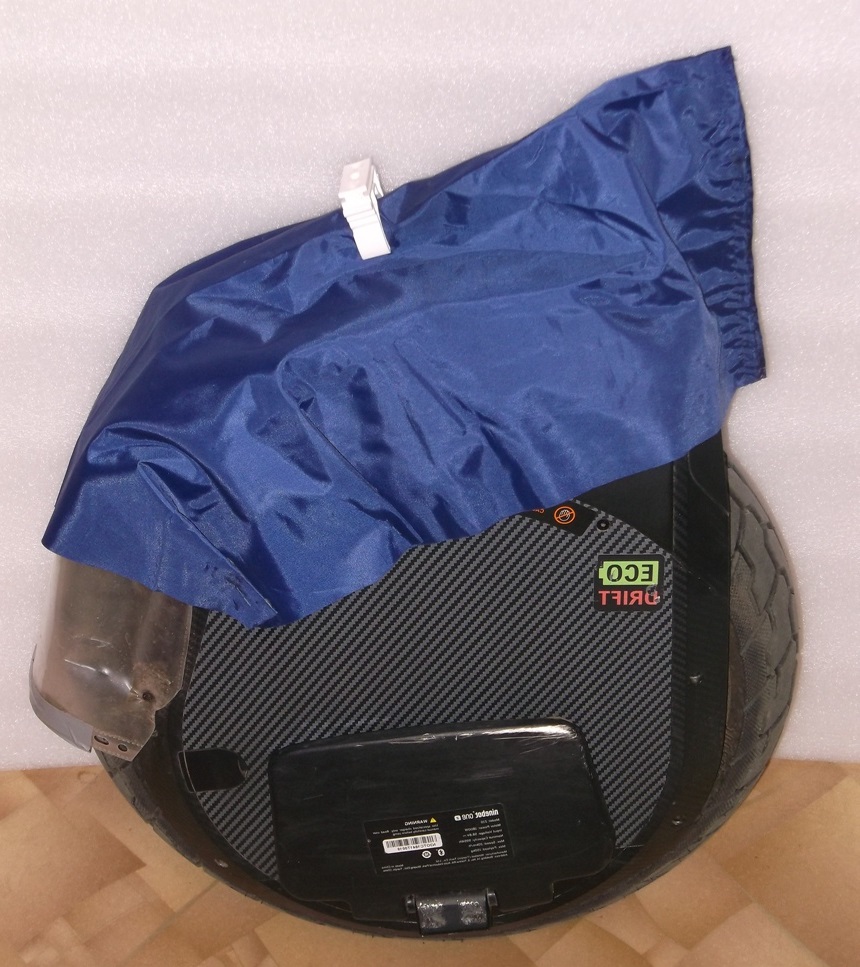

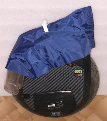

   В дождь нужно ездить (если застал в дороге) заклеив наглухо сверху широким скотчем резинку под которой находится зарядка и кнопку включения или с чехлом (самодельным).
   Удалось, создать чехол для защиты от дождя (форма корпуса моноколеса сложная, просто пакет сверху не наденешь). На чехле сделаны загибы ткани, что бы сверху он повторил форму моноколеса и его не могло поднять ветром (заднюю часть). Сам чехол сделан из рукава прорезиненного костюма для защиты от воды, фиксируется на ручке крепежом для пластиковой трубы. Через этот чехол в дождь придется включать, выключать колесо и не снимая чехол поднимать колесо за ручку, поэтому нужен запас ткани по бокам.
   На моем колесе ручка для катания моноколеса не прикреплена, у тех кто прикрепил будут отличия.
Езда под дождем неоправданный риск для дорогого моноколеса.

Чехол понравился очень!
Как Вы его возите, пока дождя нет? (в пасмурную погоду, на случай если дождь может начаться?)

   Чехол в сложенном виде собственно не превышает размеров бумажника, вопроса как такового куда положить нет, единственно нужно также крепление брать.  Во время старта моноколеса с чехлом, рукой опираюсь не на центральную ручку, чтоб случайно не выключить а на верхнюю грань боковой подушки (справа или слева), на само моноколесо сложенный чехол прикреплять не вижу смысла. Все таки специальная прорезиненная ткань лучше просто полиэтилена, например по прилеганию.
