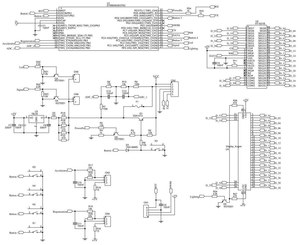

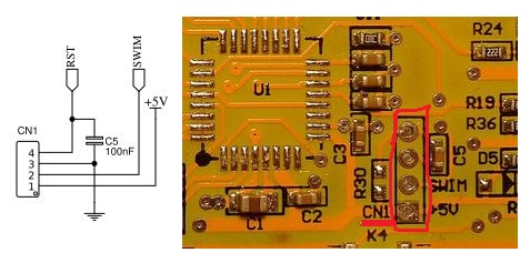

Данная тема описывает процесс прошивки микроконтроллера STM8S903 и STM8S003, работу микропрограммы и все с этим связанное.
Инструменты необходимые для прошивки:
1. программатор ST-LINK или любой другой с интерфейсом SWIM.
2. среда для программирования STVP или аналог.
3. опыт программирования микроконтроллеров.
4. паяльник и немного проводов.
- Схема дисплея STM8S903 / STM8S003
- Как подключать программатор
- Как прошить
К5 – кнопка сигнала, К4 – кнопка настроек, К3 – кнопка включения, К2 – кнопка света, К1 – кнопка переключения мощности.

- Схема дисплея https://electrotransport.ru/images/4/19dxuyy.png
- Как подключать программатор https://electrotransport.ru/images/4/12jovdb.jpeg
