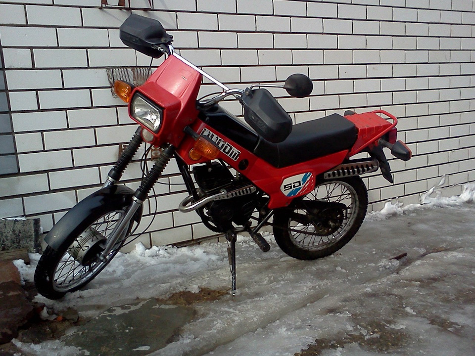

Итак ребят есть мопед пилот ЗИД-50 без движка все остальное в отличном состоянии хочу его переделать на электротягу!
Номиналы:Вес сухой-62кг+вес седока будет 75кг
желательные параметры:скорость макс 60км
дальность до 60км при максимальной скорости-если возможно!
Задача:
1-Что лучше выносной мотор или мотор-колесо?
2-Сколько киловатт электродвигатель нужен для таких параметров?
3-Приблуда -контроллер батарея(лифер,лион,липол)

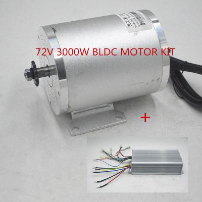

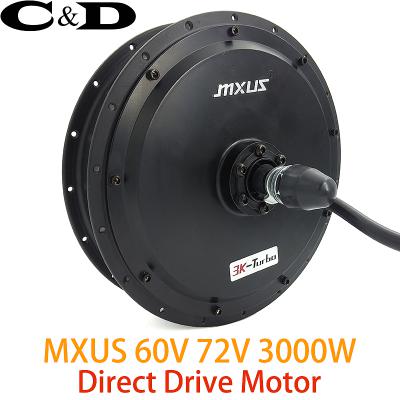

 можно ли такое МК
или вот такой двиг
Цитата: Cоветскийбомж от 05 Май 2019 в 23:40
можно ли такое МК
или вот такой двиг
Оба годятся. Всё зависит от Ваших возможностей: м-к установить существенно проще, но с мидлдрайвом получится "красивее" хоть и много механической работы потребуется.

Отличная техника для переделки. Берите мотор-колесо, цепь - это шум, грязь и обслуживание.

есть вот такой еще недорогой как он вам не тяжеловат для мопеда будет?
72 вольта 3 киловатта вес 7 кг
on4ip
Берите двигатель на 2.5-3 квт, в мид драйв, двигатель желательно чтоб по оборотам, на напряжении рабочем, соответствовал частоте вращения приводного вала цепи на штатном варианте.
