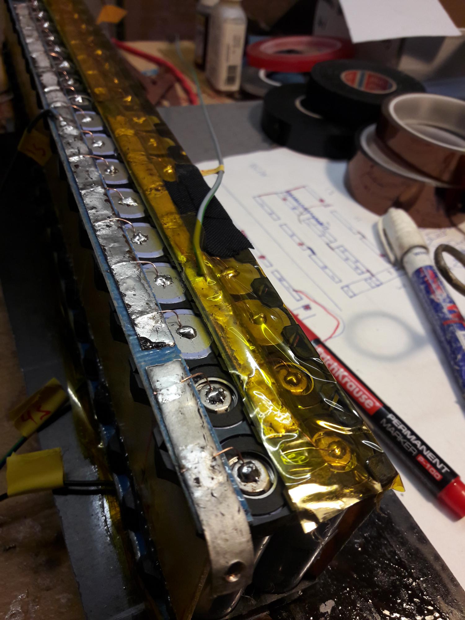

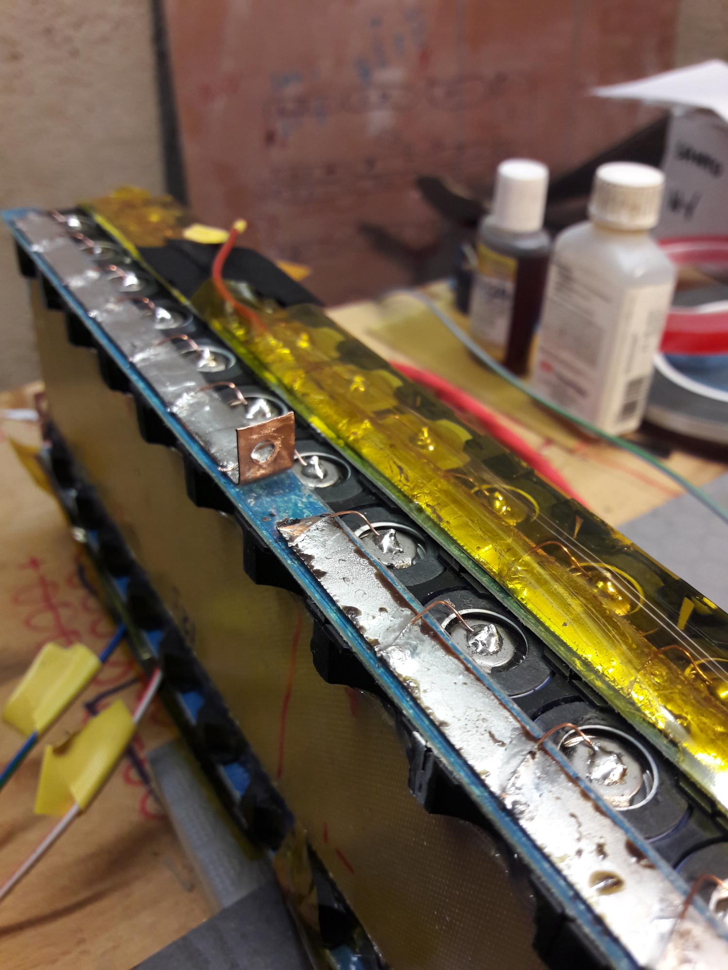

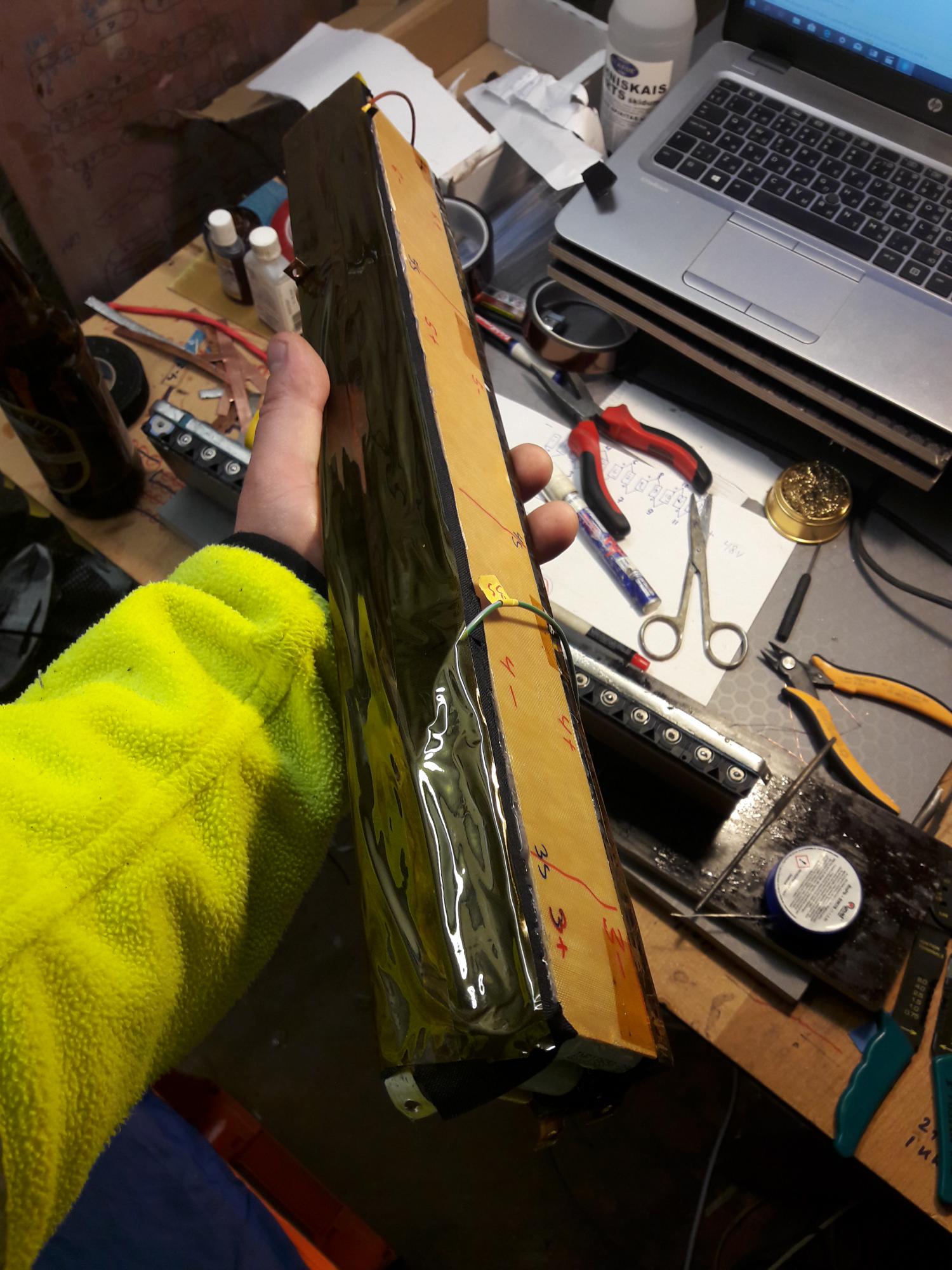

Акум близок к завершению.. Всё таки решил паять ) Усы 0.4..
И это правильно. Только делайте S - образно.
Миникрошка 4 витка
madeingrey
эс образно это повышенное сопротивление... надо делать коротко и прямо..
Добавлено 12 Май 2019 в 21:33
он отгорит полюбому.. а я не инженер теслы )
newsky526
Цитата: madeingrey от 12 Май 2019 в 21:32надо делать коротко и прямо
Хорошо,делайте.  ;-D
Добавлено 12 Май 2019 в 21:41
Цитата: madeingrey от 12 Май 2019 в 21:32он отгорит полюбому
Он ещё и отломается..,со временем.
Миникрошка 4 витка

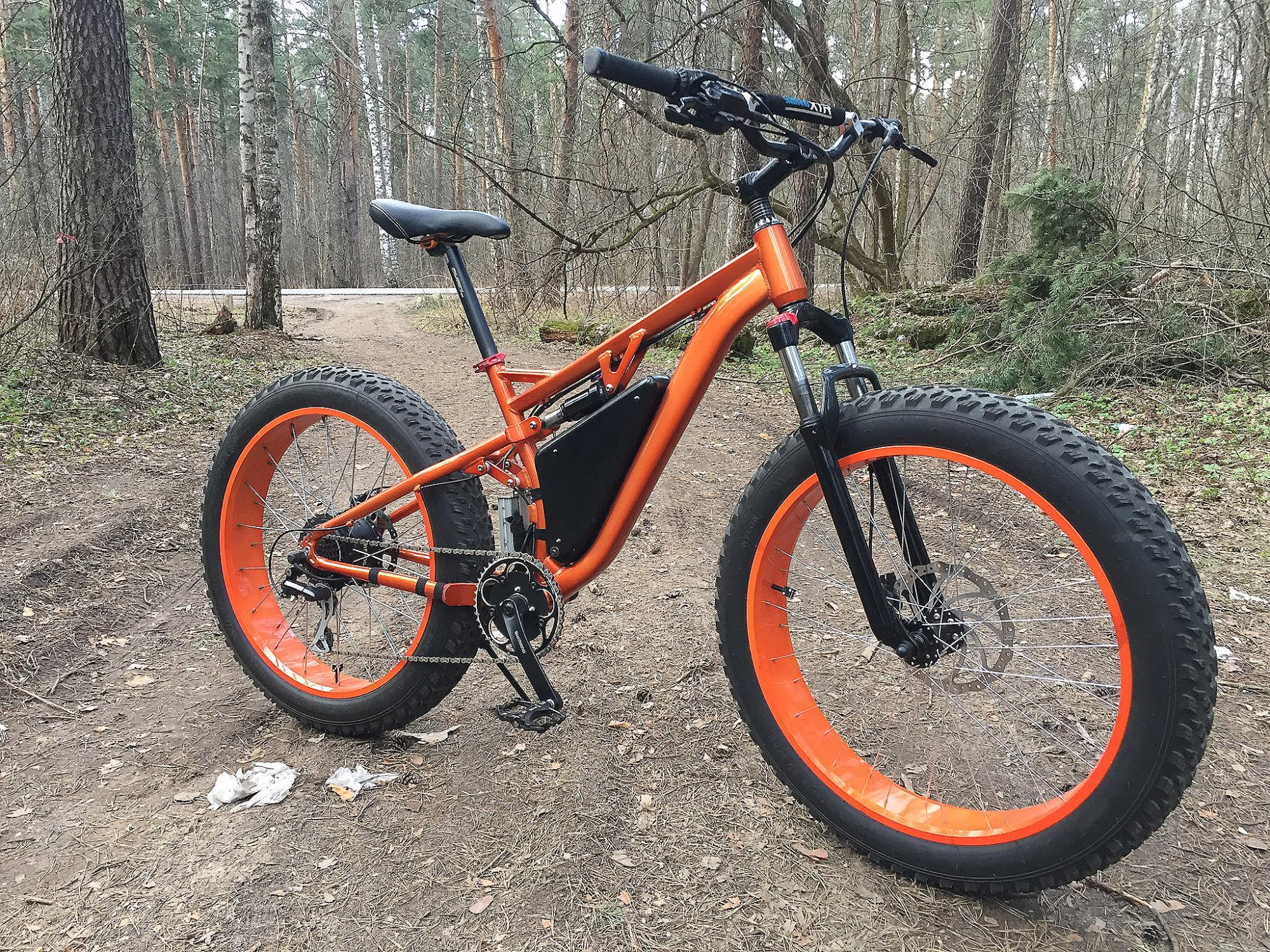

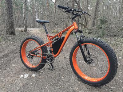

Конфигурация рамы позволяет разместить стандартную заводскую батарею типа бутылка. Но этот путь слишком прост :-\ Жене скажу что пошёл к любовнице, любовнице что с женой, а сам в гараж и паять, паять, паять...
serg79
Цитата: Rentgen от 13 Май 2019 в 05:55Конфигурация рамы позволяет разместить стандартную заводскую батарею типа бутылка
появились бутылки  в которые влазит  1кв ?
madeingrey
У меня 91 элемент.. В заводской бокс максимум что то около 60 элементов влазит..
Конечно если бы я делал на более высокотоковых элементах типа sony vtc6 то можно было бы его использовать..

madeingrey
в те боксы про которые ты написал 91 элемент не лезет
акумы 3500 или дорогие очень , или параметры на них полуфуфлыжные .. типа разряд током 0.2 ц .. а если дашь ему разряд 3-4 ампера то он отдаст не 3500 ,а 3150 максимум
Выгодней использовать менее ёмкие.. Выигрыш и в цене получается и главное в сроке жизни акума..

SOLO 12
А почему нельзя было разместить аккум внутри рамы? треугольник позволяет !
Вы выбрали самый сложный и колхозный путь имхо!
посмотрите как выглядит подобный короб

madeingrey
Внутри рамы как то погано выглядит всё ) Я пересмотрел все фотки в велофотках... Мне ничего не понравилось по дизайну ) Да и собрать первый серьезный акум в треугольном виде.. Для меня трудновато )
madeingrey
  а несерьезные акумы то я частенько собираю )
Orly
Кроме внешнего вида есть еще практичность
Например твой вариант явно намекает на несъемную конструкцию за разумное время, это дает ряд минусов
МНогие ездят на работу, снимают АКБ и ставят на зарядку. либо кто путешествиями страдает можно снять, зайти куда-то зарадять.
Банально нужен будет ремонт  опять приключения как снимать, да и просто удобно снять лишние 7-10кг с велосипеда прежде чем переворачивать даже при возне с механической частью (от такого веса на руле что-то выпирающее поломаться может запросто).
При зарядке рекомендуется снимать - на случай возгорания его можно выкинуть в окно, с целым велосипедом фокус не пройдет уже

да велосипедов этих навалом.. штуки 3 за год я вполне потяну по деньгам если будут сгорать.. главное чтоб хата не загорелась )

акумы будут сьемные  для профилактики..
