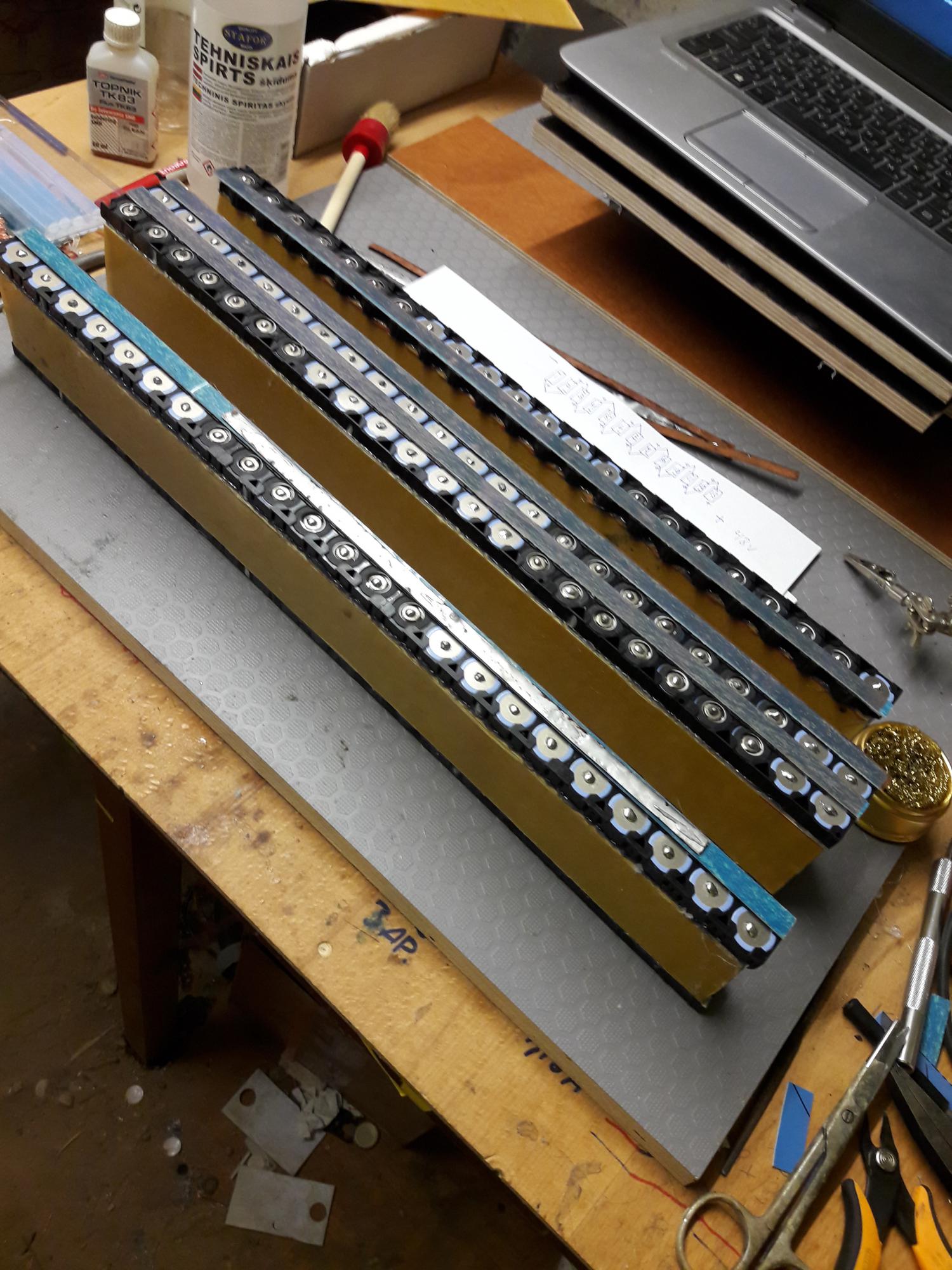

Колесо мхус 500ватт . Контроллер 25 ампер.48 вольт.  Акум варить буду из 18650 10 амперников Samsung inr 29-e
Ёмкость будет 20 амперчасов примерно.. 91 штучка батареек  7p13s
Добавлено 09 Май 2019 в 00:06
Прикидываю вариант размещения батарейки.. Поругайте ,подскажите чего дельного..
madeingrey
По
обе стороны в раме лезет 25 штук с одной стороны и 25 с другой стороны.. И сверху 2 ряда по 25.. То есть 100 штучек влазит в мою будущею коробку.. У меня задача засунуть 91 элемент )

Выглядит стремно.  %-)
Цилиндрики не такие прочные, как кажутся. Даже в холдерах.
Нельзя их использовать в качестве силовых элементов конструкции. Особенно, когда они давят друг на друга собственным весом. Чревато...бабахом.  :kidding:

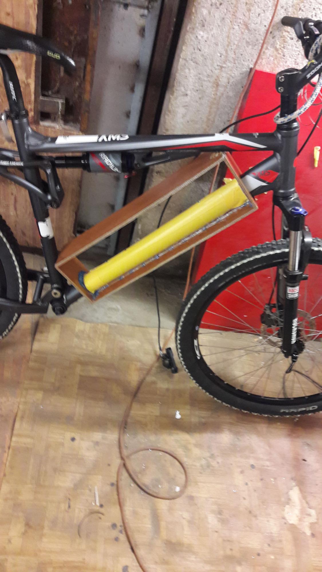

madeingrey
Они и не будут силовым элементом.. Силовой элемент это рама вела, силовой элемент это фанера 6мм из которой будет сделана коробка.. Получается так что элемент по высоте трубы рамы как раз.. Можно поставить твердую прокладку поверх трубы.. Ничё касаться и напрягаться не будет... Вот о чём думаю.. Влагоизоляцию трудновато нормально сделать.. Коробка то должна быть легкоразборной для доступа к элементам..

tmkt
не нужна влагоизоляция, наоборот надо сделать батарею с наклоном и внизу дырку чтоб вся вода вытекала, ну и остаток испарялся

Blik86
Цитата: madeingrey от 09 Май 2019 в 00:04Поругайте ,подскажите чего дельного..
Вы затеяли редкосный изврат. Такую кофигурацию будет одно мучение паять, а варить вообще не вариант.
Групируйте ячейки в 2 ряда и желательно целыми паралелями, тогда их пайка выйдет технологичной.
Конфигурация должна получится аналогично этому https://electrotransport.ru/index.php?msg=1439698
madeingrey
Я буду именно варить.. А почему не получится то ? Почти все банки из 13 по 7 штучек в ряд.. Обалденно удобно.. С одной последней ячейкой только гемор небольшой, но решаемый.. Проварю в 2 слоя лентой 0.15 и на переходах меди подпаяю (на стыке банок) На крайних ячейках где плюс и минус дополнительно медяху поставлю.. Уверен выйдет хорошо..

Blik86
Цитата: madeingrey от 09 Май 2019 в 17:22А почему не получится то ?
Сопротивление 0.15 ленты и потери на ней близки к меди сечением 0.2мм2. Лента будет греться как утюг. Варить нужно из расчета 5А на ленту. Что с вашей сборкой плохо соотносится.
madeingrey
так у 0.15х7мм оптимал 4.7а
Добавлено 09 Май 2019 в 18:31
10 ампер лента горячая будет.. я понял.
Blik86
Цитата: madeingrey от 09 Май 2019 в 18:29так у 0.15х7мм оптимал 4.7а
А у вас там 25А будет...

madeingrey
Акум ваять так до сих пор и не начал ) Провозился с коробкой и на колеса поставил.. Коробка будет полностью герметичная.. Открывать можно будет с обеих боков её..
Пропитал эпоксидной смолой с аэросилом всё изнутри.. Все  резаные края фанеры обработал .. Красить не буду- заказал самоклейку белую на ящик и логотип вела )
madeingrey
Акум близок к завершению.. Всё таки решил паять ) Усы 0.4..
madeingrey
Думал отделаюсь малой кровью и припаяю к медной шине никелевые полоски и приварю потом к элементам... Но после пайки никель на олове плохо держится.. Легко отрывается.. Возможно его надо царапать или дырявить ,или флюс другой.. Короче гемор..
