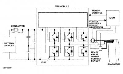

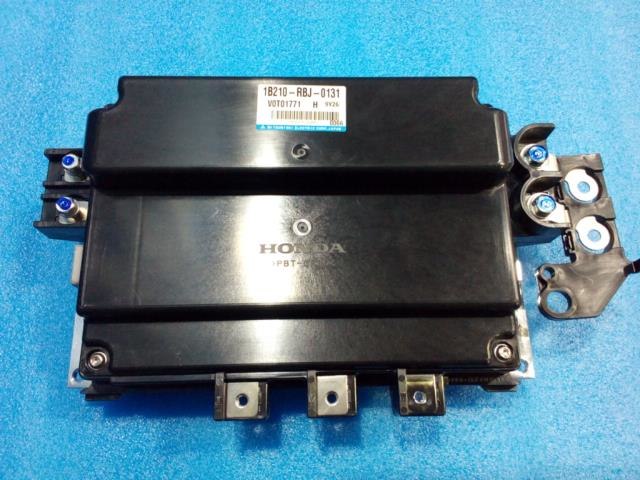

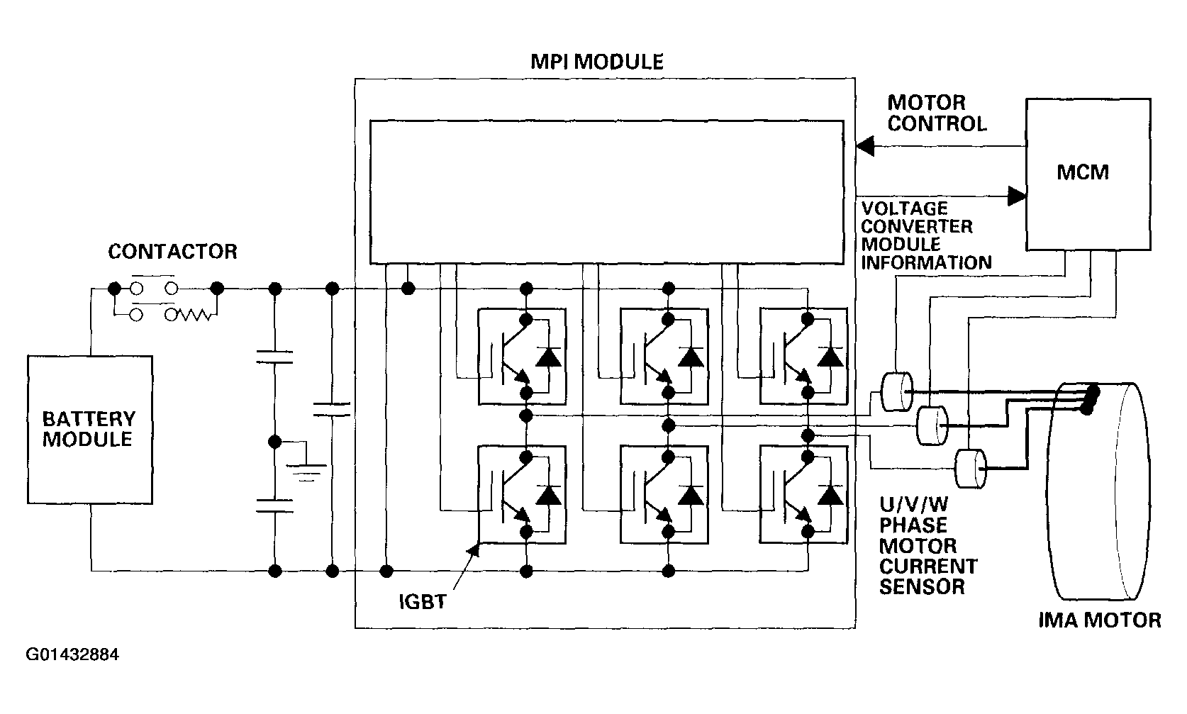

Цитата: Gychbbty от 13 Май 2019 в 22:59Должно выйти чтото напоминающее промышленные IGBT модули, но со встроенным драйвером который заведется от микроконтроллера без посредников, на любом контроллере.
Может взять готовый силовой модуль с драйверами, защитами? Сам всеравно такой никогда не сделаешь.
Используется MPI во всех современных гибридных Хондах. 20КВт без напряга
Gychbbty
[user]biv4[/user], Да хранит вас Господь, здоровья вам! Сегодня ночью видел это чудо в продаже за 3т.р., таки догадывался что это, но информации не нашел... Ну что ж, в таком случае начинаем новый проект!) Собсно вопрос по сабжу, его вообще кто запускал, или как обычно я стану первопроходцем? За ссылку буду весьма признателен)
