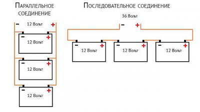

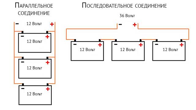

Не весь, аккум показывает же 46, как я понял... и на 46 рубит... т.е. на выходе с акб должно быть 46, далее разбираем его, как было сказано там элементы 18650 объеденные в группы, для набора напряжения соединение последовательное, для ёмкости параллельное. Вот берем и смотрим напряжение на выходе каждой параллельно подключенной группы.
