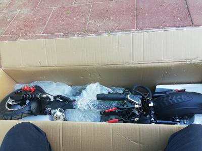

Вобщем купил самокат, внешне спидвей 4, а вот начинка : контроллер 36в 15А транзисторы S68N08R 6шт, акб 36в 10,4 Aч, МК 36в 1600w max 1780 оборотов(данные с надписи на МК) вес самоката 27кг, 10 радиус колес, 4 амортизатора, дисковые тормоза, сигнализация, сигнал, свет, повороты, дисплей.)(25т.р. с доп зарядкой корзинками, инструментом, табуреткой) За 3 дня испытаний выяснил что максимальная скорость по ровному асфальту 29км/ч (41volt)при моем весе 104кг, запас хода на 3 скорости 'педаль в пол' 15 км с учетом подьемов спусков перекрестков, амперметр на дисплее показывал максимальное значение в горку 3,6А. Температура МК на момент окончания тестов 53С(температура на улице 17С была), разрядил акб до 31,6в (показания на полном ходу) скорость упала до 17км/ч при таком вольтаже. Теперь сама суть моего поста: хочу 35-40км/ч и запас хода 35-45км. Прошу кто может напишите (ткните носом) какой контроллер брать или переделывать штатный(место ограниченно в деке, большой контроллер не влезит), какой вольтаж и емкость акб нужно под новый контроллер. Любые фото могу предоставить по самокату, так же если будет возможно воплатить в жизнь этот проэкт могу тут создать отдельную тему по переделке сего самоката. Не пройдите мимо подскажите))

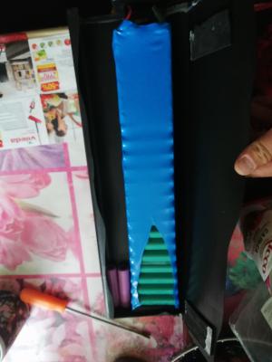

Вечер добрый миряне!,  Дано 36в 10,4Ah. Я правильно понимаю что мне надо добавить в этот ящик ещё 12 шт INR18650 2600mah что бы получить 48в? Бмс какой нужен для этих 48в, и самое главное по какой схеме из добавлять (приваривать) ? Псы я там на фото 2шт доложил для наглядности возможного размешения 12шт
electro05
[user]Мегаладон[/user], Да, 12 минимум. БМС на 13S, ток в зависимости от потребителя. По какой схеме? 13s4p. В каждое из 4-х последовательных соединений по 10 банок подпаять ещё по 3 шт.
