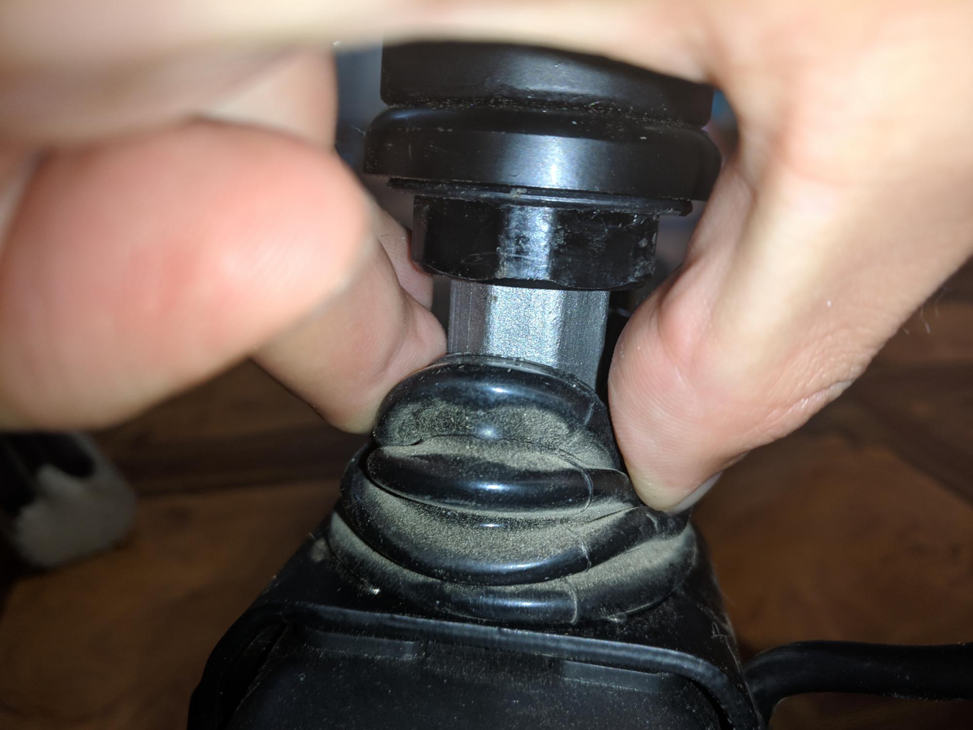

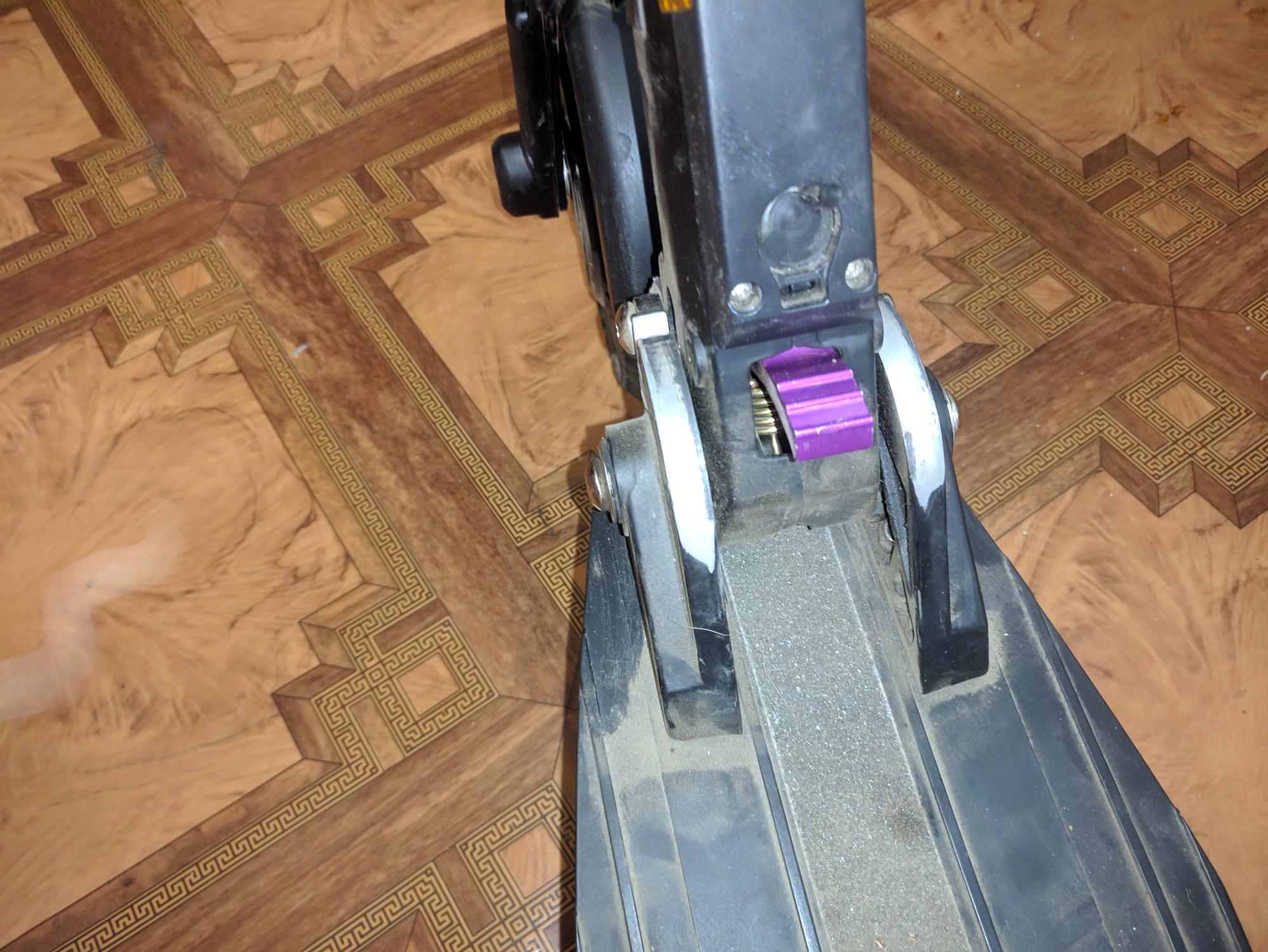

Всем привет. Есть сомнение в оригинальности самоката, но на разных источниках пишет по- разному, но мне это и не важно. А важен рабочий передний амортизатор. Он слабо продавливается или вообще не рабочий.
Подскажите, как это точно выяснить. Где то читал, что он может быть не смазан или сильно затянут. Что в первую очередь следует сделать для проверки. Возможно вопрос поднимался, не нашел топик.

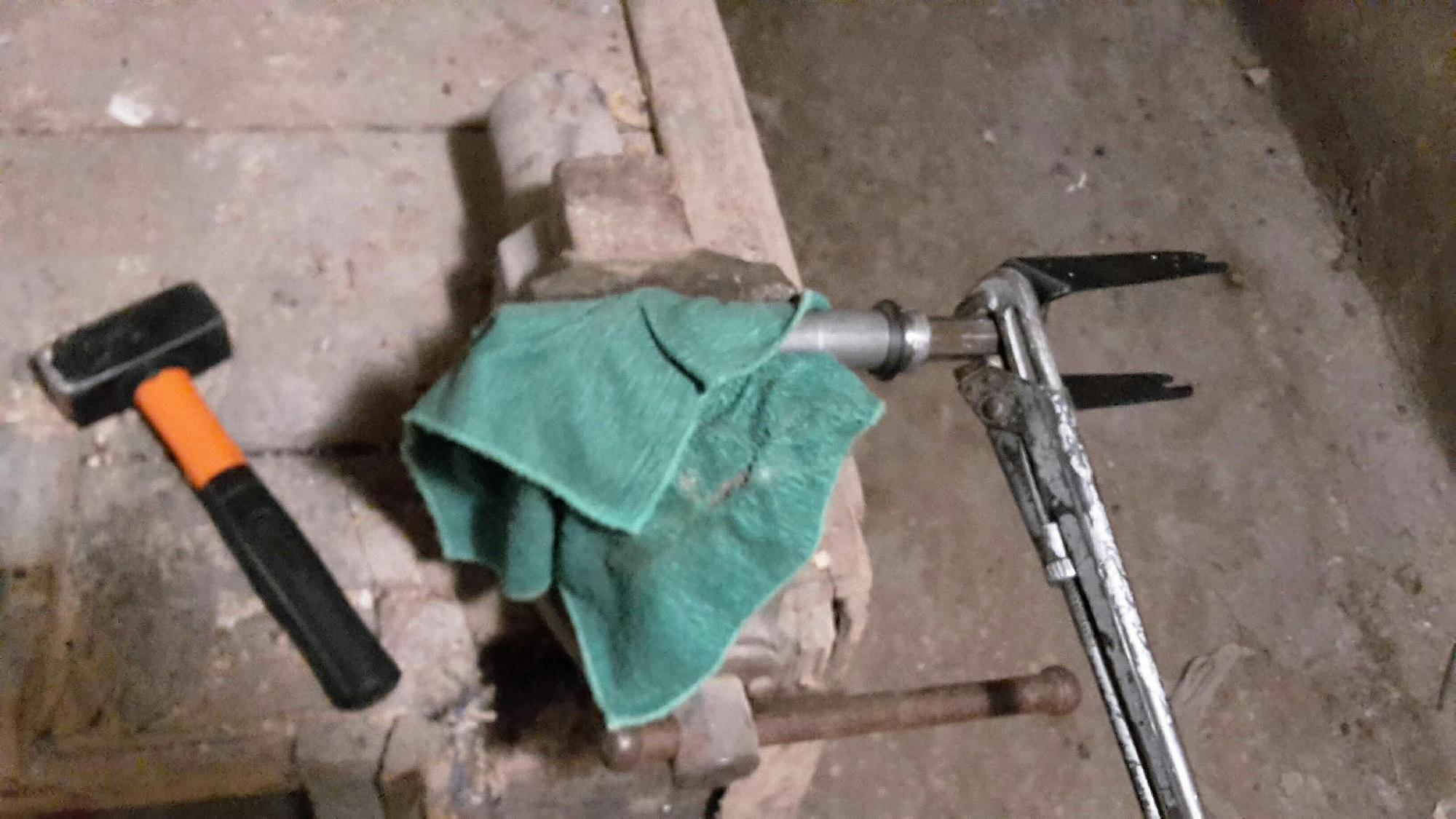

Чтоб запустить переднюю пружину тебе понадобится длинная трубка ключ на 10, отвёртка с шестигранными насадками, разводной ключ, газовый ключ, кувалда и тиски. Шкурка и силикон ещё. На днях делал, мёртво сидел, в тиски зажимал и по газовому ключу кувалдой бил.

Бить кувалдой - лишнее. Над этим узлом и так уже поиздевались китайские сборщики :)
Достаточно открутить втулку на конце трубки (она видна на втором фото автора и на фото постом ниже); смазать резьбу синим фиксатором резьбы и закрутить так, чтобы амортизатор работал без люфта в пластиковой шестигранной втулке. Ещё раз: закручивать аккуратно, без фанатизма в глазах. Иначе шестигранный шток опять будет клинить в пластиковой втулке.
