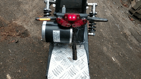

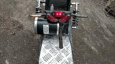

Всем добрый день.
На данном форуме я новичок.

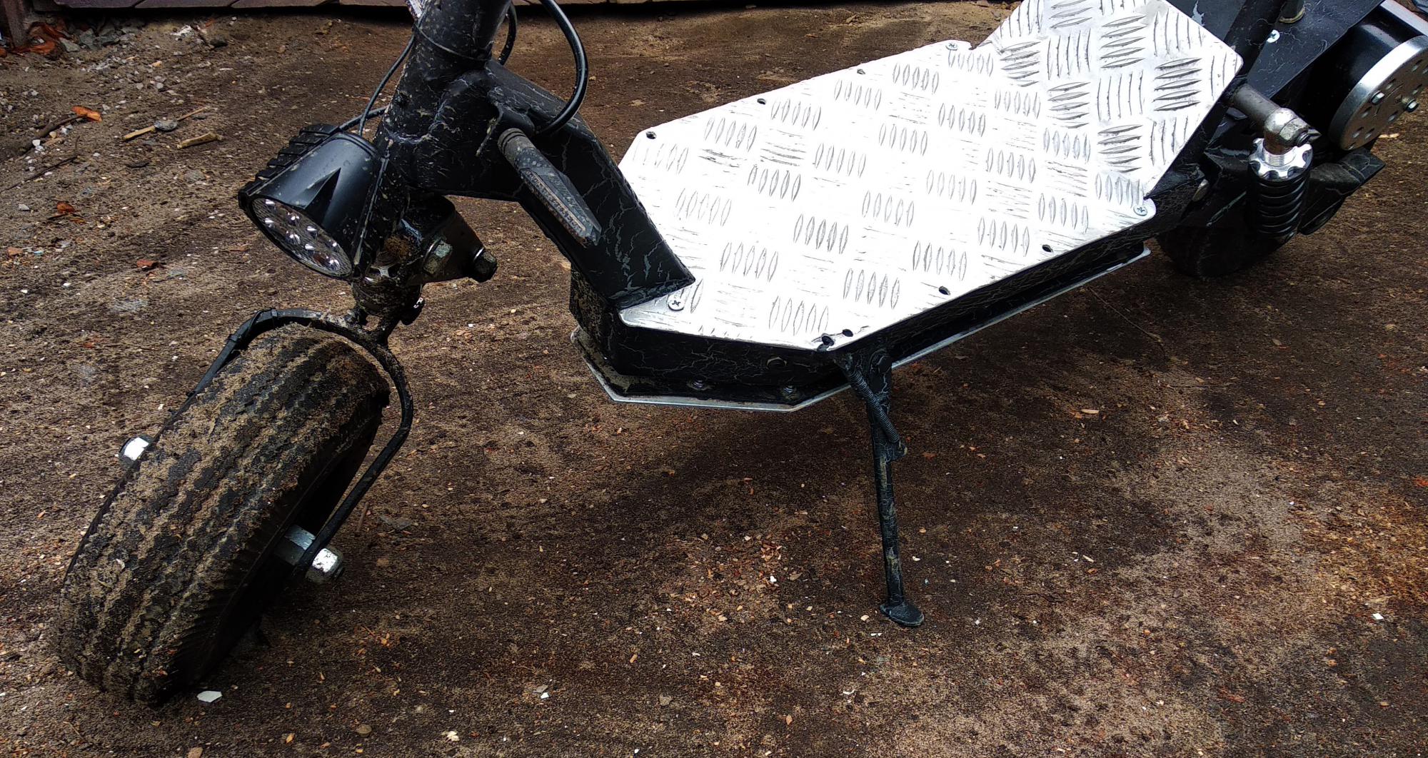

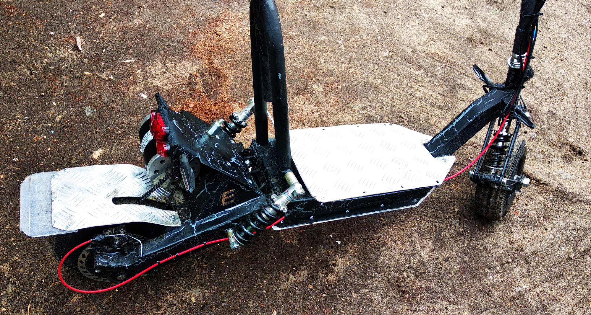

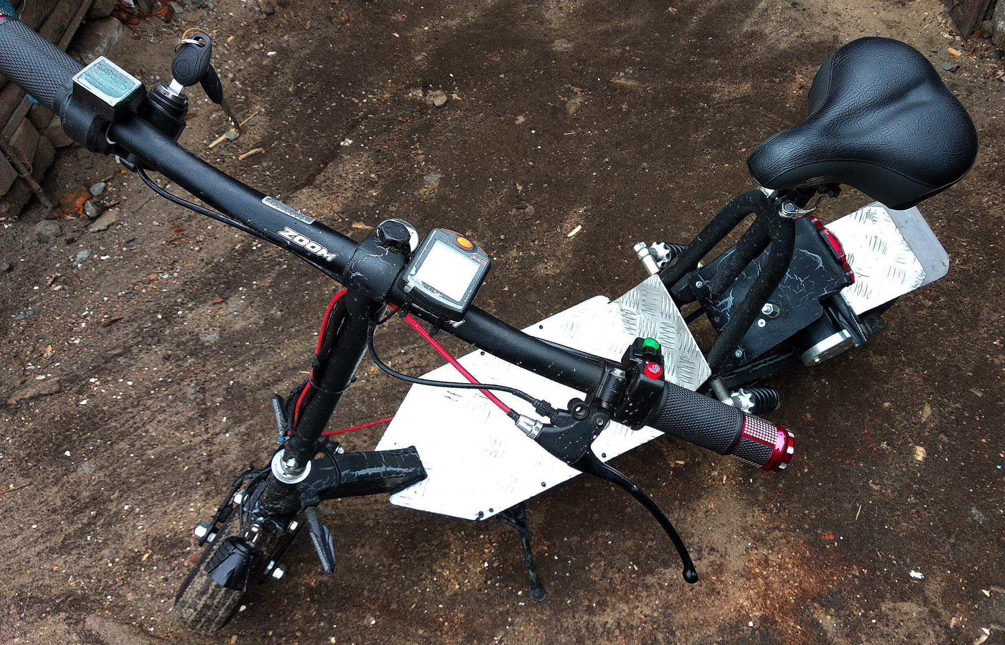

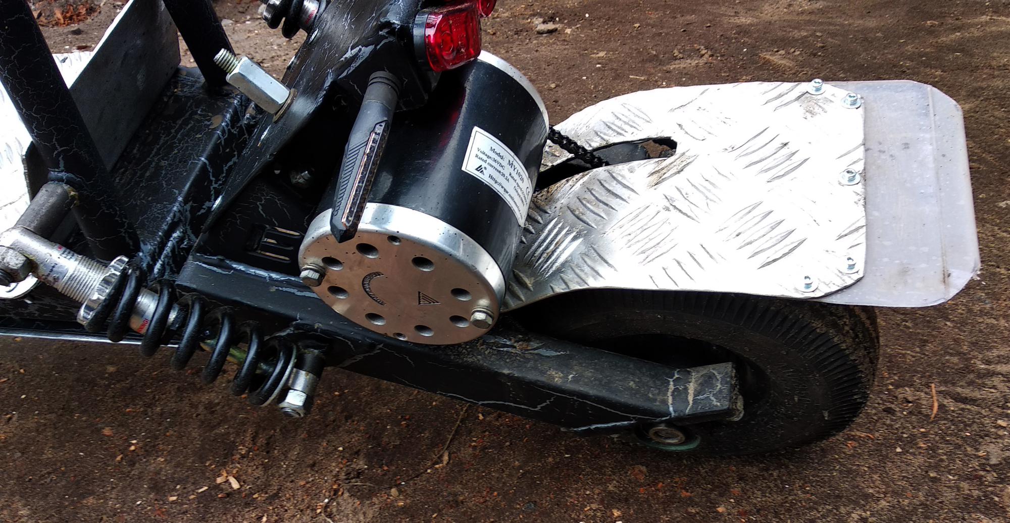

Хочу поделиться с вами результатами переоборудования Honda Giorno на электротягу.
Года три на зад, приобрел я данный бензиновый экземпляр в очень плачевном состоянии.
Мотор не работал, на пластике не было живого места. Ни одна лампочка не светила. А на седенье больно было смотреть.
Решил я восстановить его в оригинальное состояние.
Перебрал мотор, вариатор, перекрасил пластик, перешил сиденье.
Начались будни эксплуатации.
Honda исправно возила меня по селам и весям нашей необъятной страны ( ну как исправно, кто ездил на двухтактном скутере тот поймет).
То карбюратор перельет, то магнето выйдет из строя, а ты за 30 км от дома, то  лапка кикстарткра отвалится, короче ездил я и думал - а оно мне все это надо?
И как то само собой зародилось во мне желание выкинуть этот двигатель и поставить электрический!
Не долго думая, заказал все комплектующие на всем известном Китайском сайте, благополучно все получил через две недели, и закипела работа! :-D

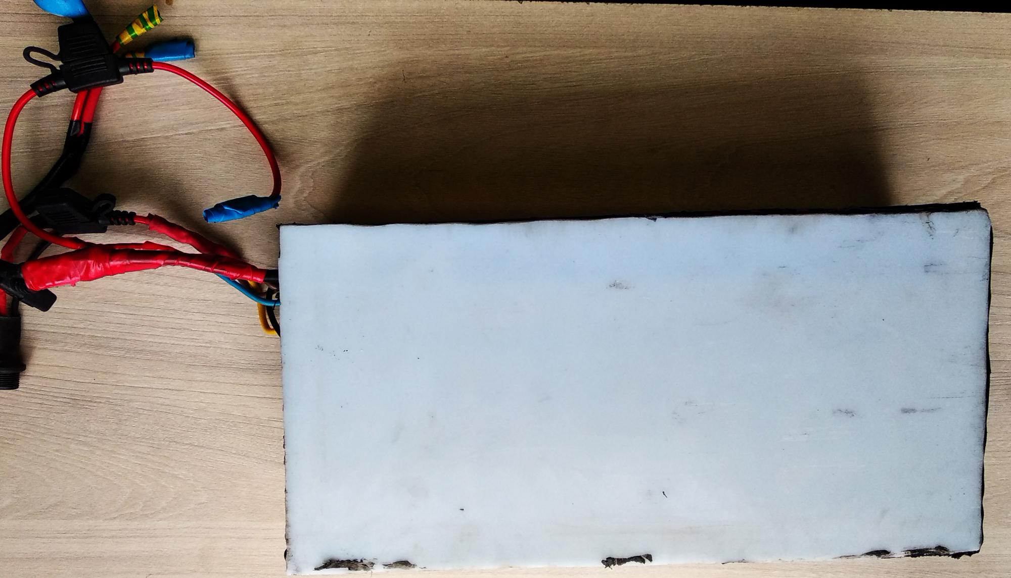

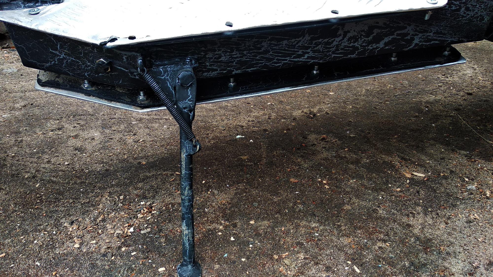

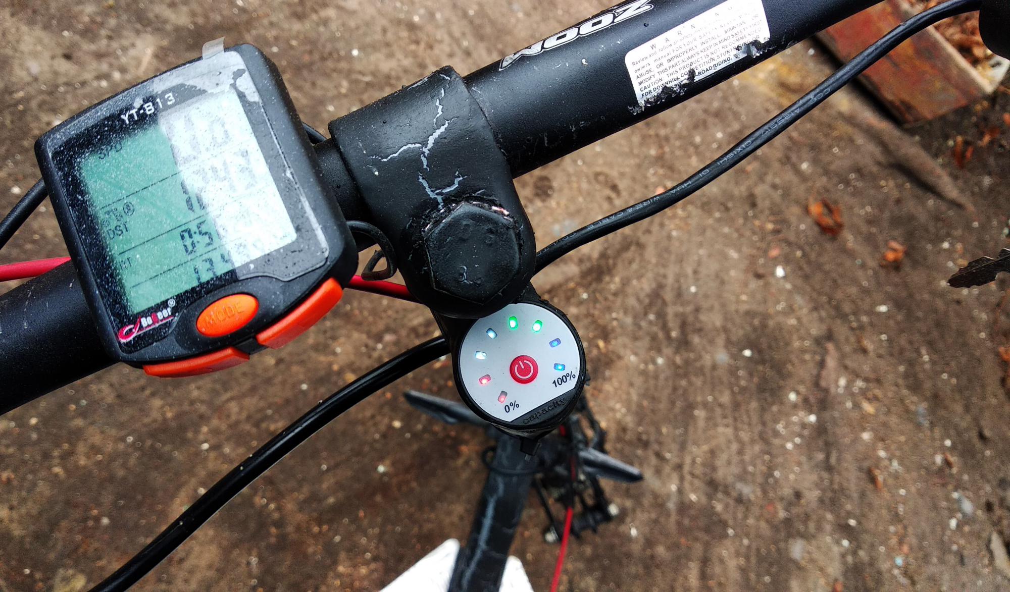

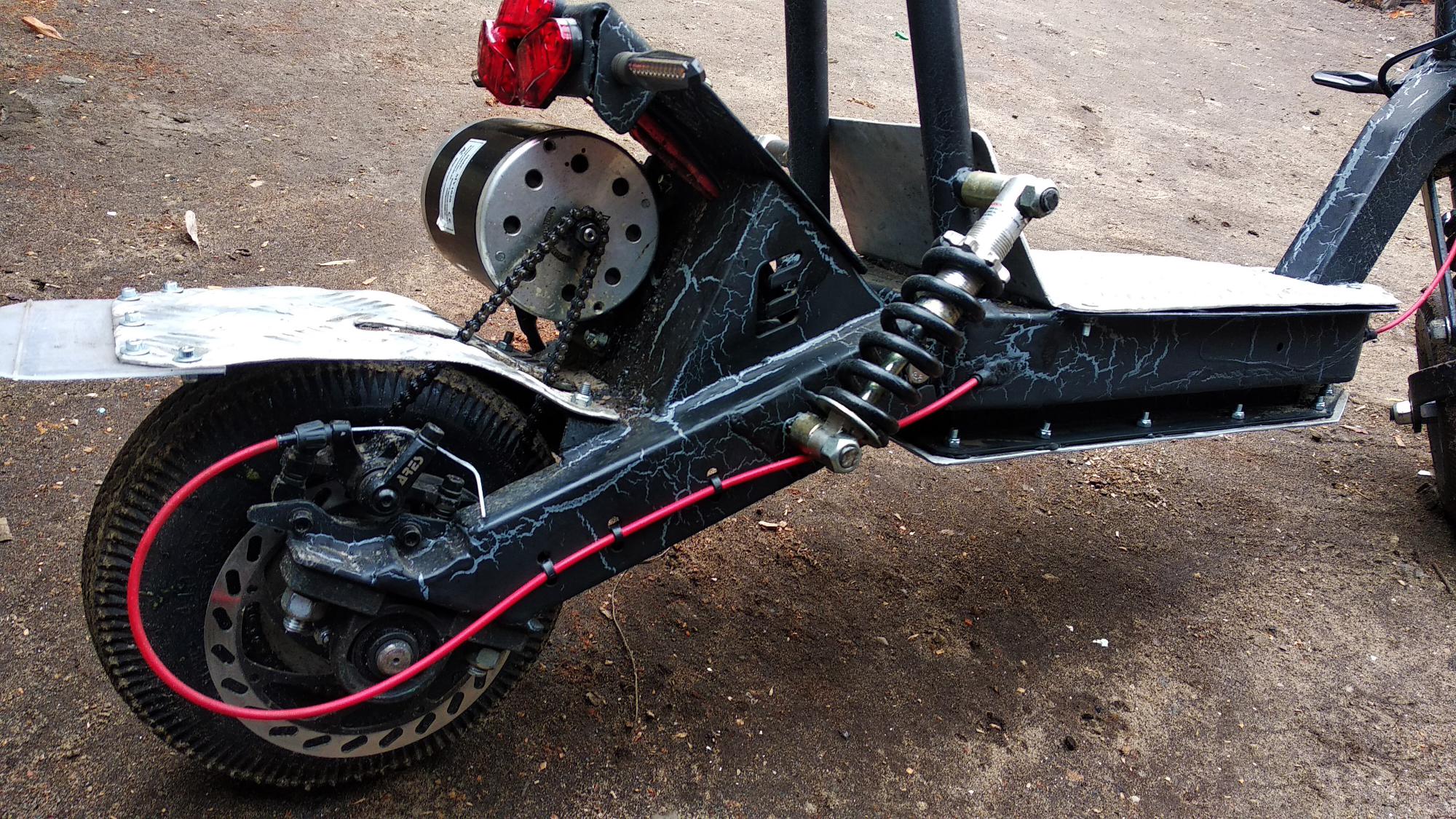

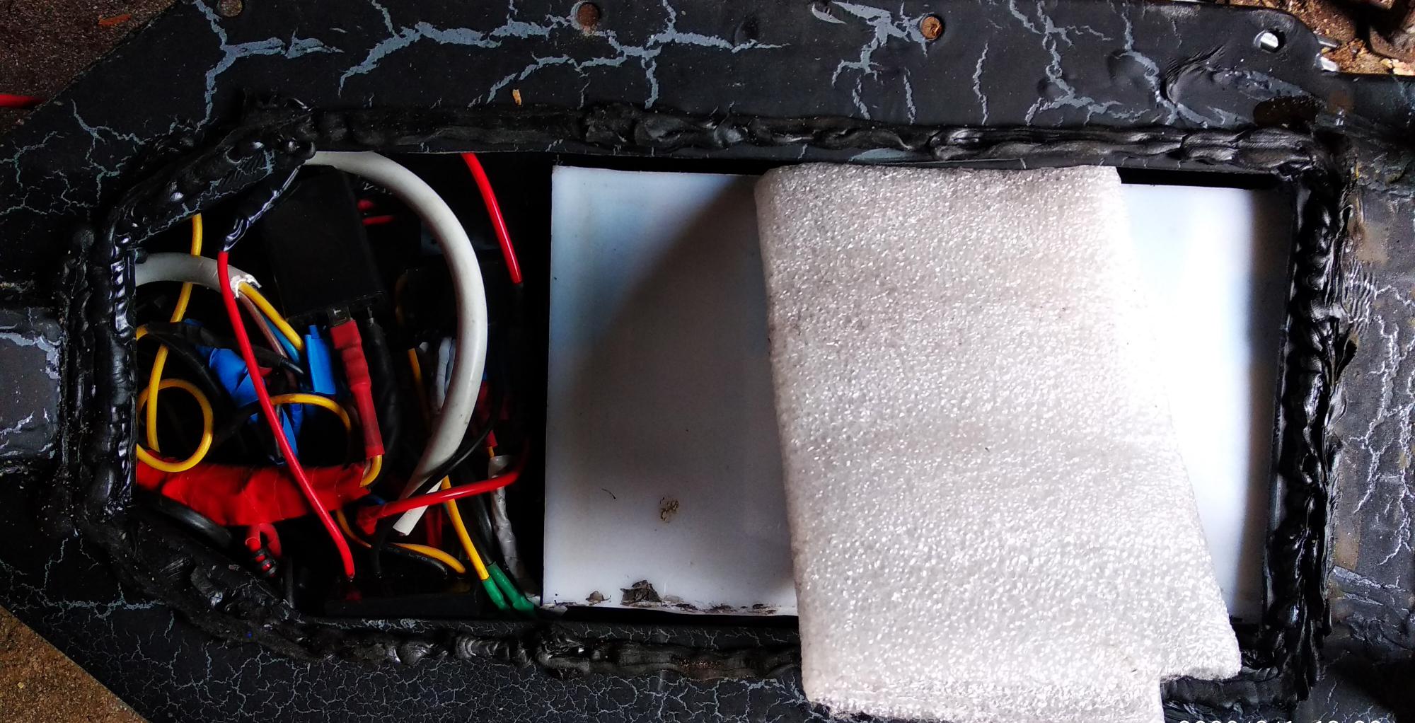

Все что мешало было демонтировано, изготовлен задний маятник под два амортизатора (благо со сваркой я дружу), установил моторколесо, контроллер, Li-ion батарею 48 вольт 22 ампер/час  подключил всю электрику.
Все заработало, замигало, и естественно поехало!
Что мы имеем в принципе после переоборудования:
Максимальная скорость 40 км/час ( для дачного перемещения больше и не надо, дороги не позволяют).
Дальность пробега на одной зарядке 70 км.
Зарядка за 6-8 часов.
Вот уже идет второй  сезон без проблемной эксплуатации.
Если у кого есть вопросы - задавайте, с удовольствием отвечу.

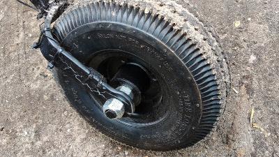

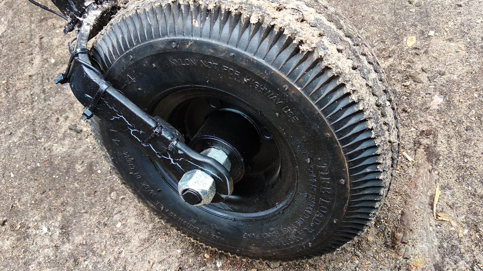

Можете рассказать подробнее о применяемом моторколесе? Диаметр наружный по резине, название , размеры внутренностей-диаметр статора и ширина магнитов, число магнитов. Какова получилась масса скутера? Хорошо ли преодолевает горы? Есть контроль температуры обмоток в моторе?
ecomotik
Добрый день.
Мотор колесо в диаметре 10 дюймов. Размер шины 3*10.
Само колесо ноу нейм. Когда заказывал, три года на зад, еще не знал про QS.
Температурного датчика в моторе не установлено.
Масса скутера, если сравнивать с бензиновым, уменьшилась.
Специально не мерял, но по ощущениям стала килограмм 40.
В горку едет уверенно, просадка по скорости  естественно есть.
На остальные вопросы к сожалению ответить не смогу, колесо не разбирал.
