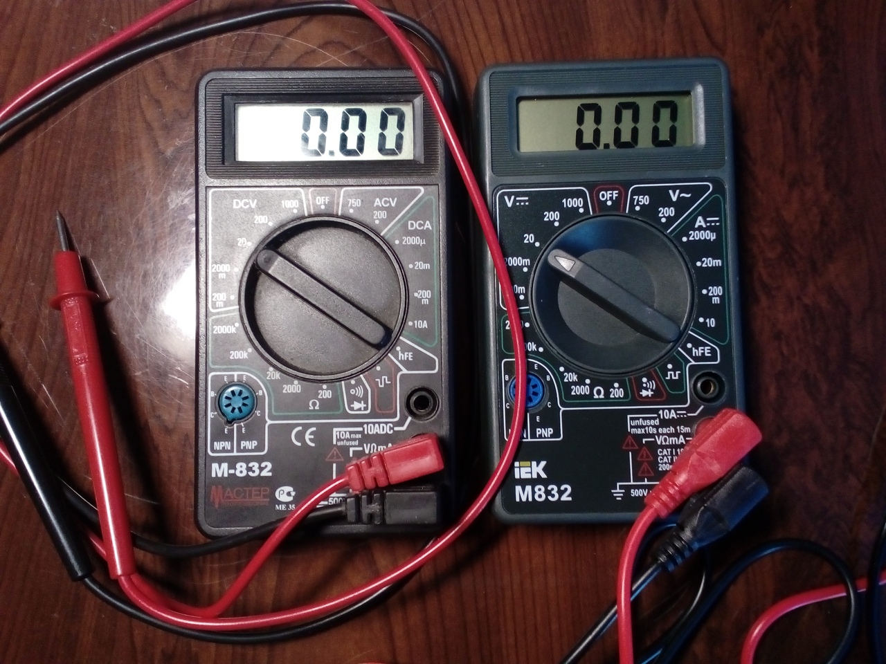

Так я этим сейчас и занимаюсь. Только время то занимает не мало(( Мултиметр почти такой же как был тот что вчера скончался. 20 лет работал)) Новый тот что с права.

Цитата: inwin от 04 Июнь 2019 в 14:01точность мультиметра +-1,2%, +-2 ед. счета ссылка
ссылка
Спасибо. Думаю для этих целей достаточно? Удалось до отсечки разрядить до 31.7в Отсекла 8 паралель 29.0в на момент измерения после отсечки остальные ближе к 3.30в
MoRoman
Цитата: Mephisto от 04 Июнь 2019 в 14:31Думаю для этих целей достаточно?
вполне
