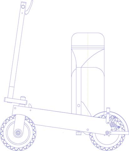

Боюсь зарекаться, но кажется проектирование закончено, вот так выглядит модифицированный КОМЕТРОН который проще по технологии и легче по весу.
Передняя стойка руля будет из тонкой квадратной дюралевой трубы 30х30х1,5  ,будет цельной не телескопической.
Корпус не из двойного квадратного профиля а лишь из одного.
Появилось крыло над заднем колесом.
Изменилась встроенная сумка - теперь она быстросъёмна и имеет в себе контейнер для хранения самокатного чехла.
При полностью зачехлённом самокате одна секция сумки остаётся снаружи для использования её когда самокат сложен и зачехлён - ну например для проездной карточки или мелочи для оплаты прохода в метро - или книжки-планшета  для чтения в метро...

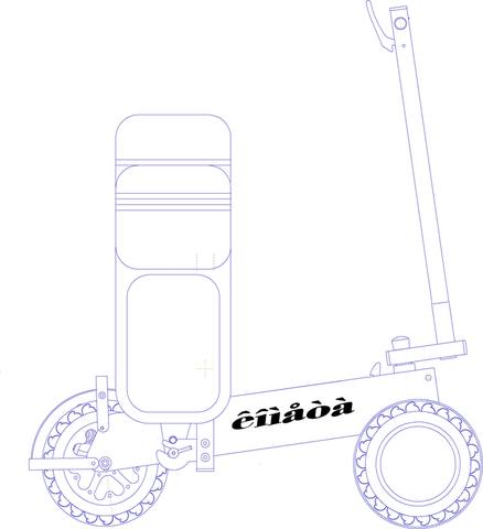

М-Велосипедист
Вот так самокат выглядит в сложенном виде без чехла и с чехлом.
Чехол в виде трубы из ткани верхним своим краем  стационарно закреплён под седлом и в сжатом виде блокируется под верхней частью сумки - под подвижной сумкой- клапаном на липучке.
При закрытии всего самоката чехлом, сумка-клапан остаётся снаружи и продолжает быть доступной .

М-Велосипедист
#1402
Цитата: ssilk от 23 Янв. 2020 в 19:32Помните, на прошлой странице я писал про то, что надо делать хорошо?
Полезное предложение.
Смотрим на претворение в жизнь ваших пожеланий.  B-)
Вот самокат с левого бока со стороны тормозного диска и суппорта.
Суппорт теперь открыт и доступен к лёгкой регулировки.
