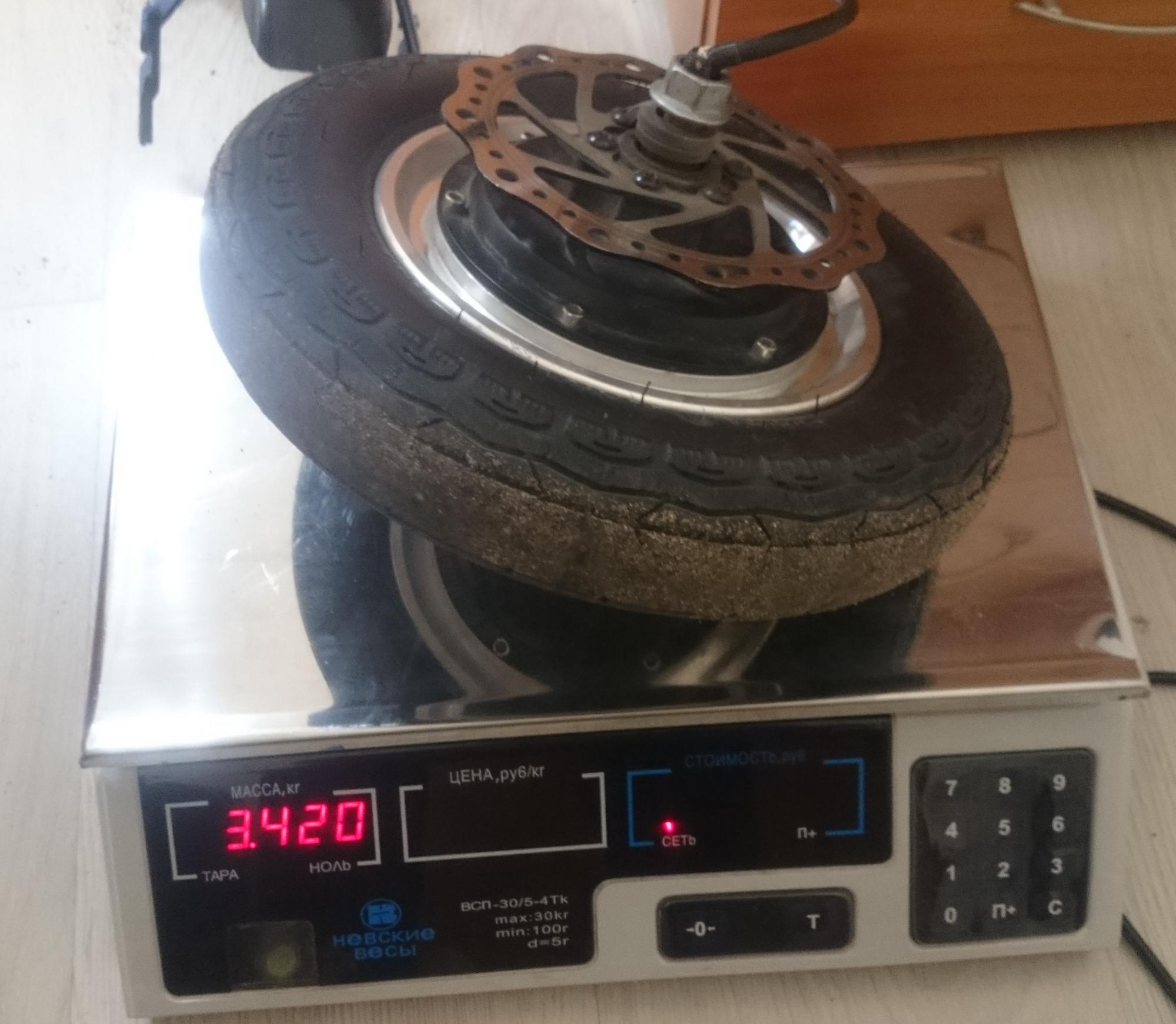

Взвесил по одиночки колёса:
Переднее мотор-колесо весит  3,2 кг.

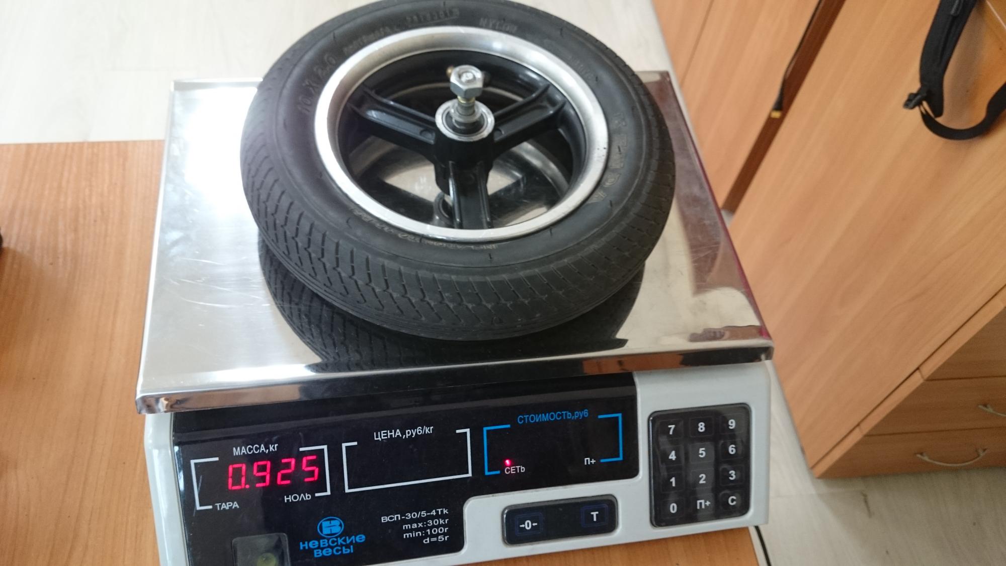

Заднее колесо в сборе с тормозом  1,8кг
Взвесил вместе оба колеса  получилось почему то  4,8кг.
Инженер механик
#44
Цитата: М-Велосипедист от 10 Июнь 2019 в 14:37Переднее мотор-колесо весит  3,2 кг.
10" с тормозным диском и даже чуть грязное.
10" !!!!!!!!
3,42+0,93=4,35 !!!!!!!
ЗЫ. И кроме того, на этих конкретных колесах я в прошлом сезоне проехал почти 3000 км по городу. Резины на сезон с трудом но хватило.
8" резина пройдет 3000 км?
ЗЗЫ. Предлагаю тему переименовать из микро в нано !!!!!
