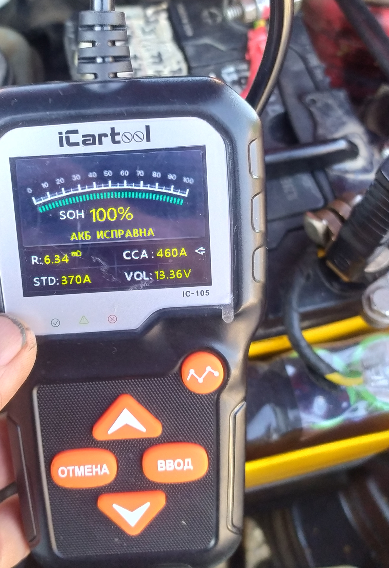

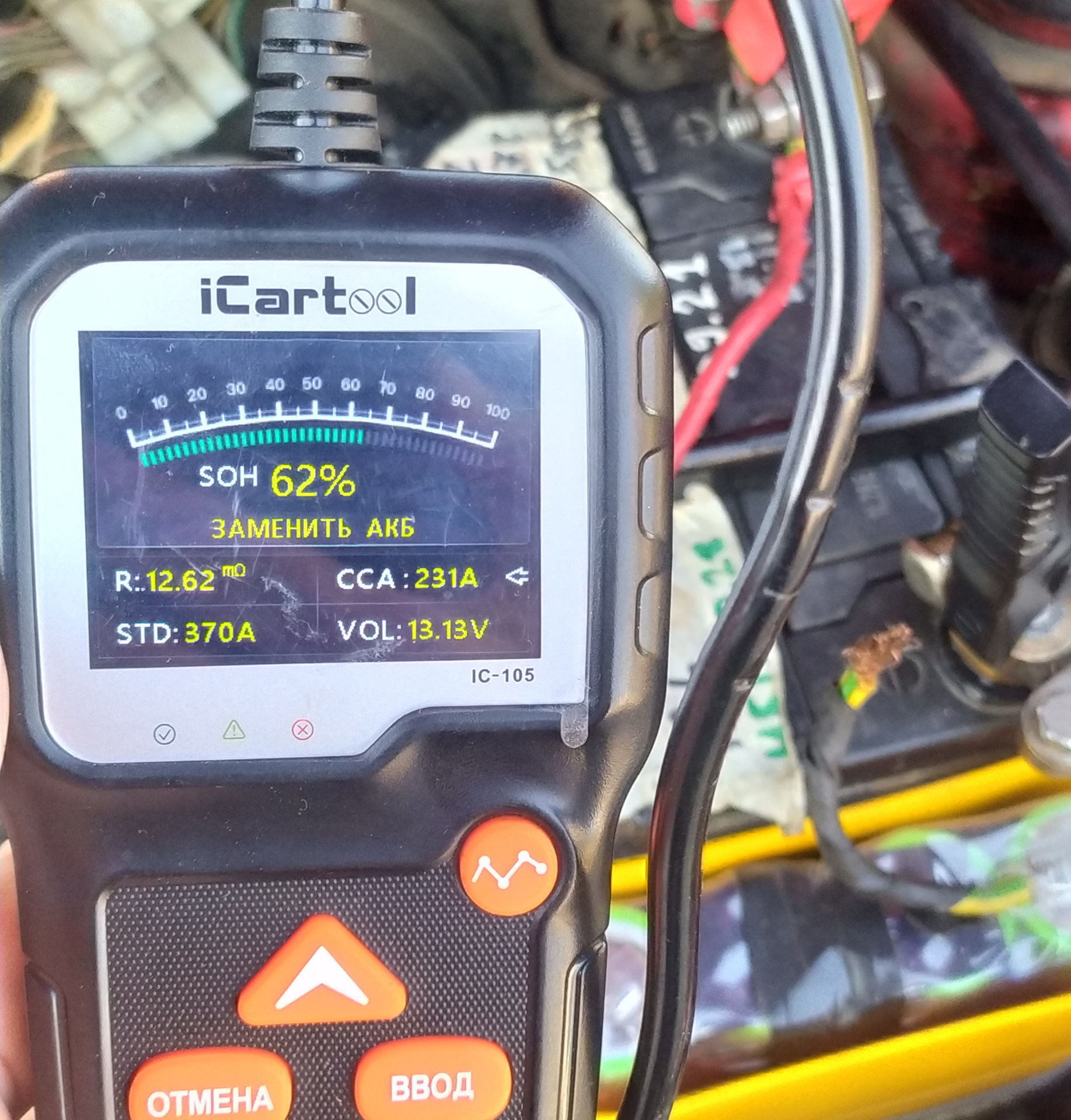

вот ток свинца отдельно (видно напряжение свинца после недолгой дружбы с натрием) -
а это вместе с натрием -
вместе им намного легче жить, чем по отдельности :-)

а показанный на фото свинец уже был одной ногой в утиле  :-D , просто не донёс . Ёмкость при разряде до 12 вольт - 2,5ач
реальный "живой труп". Я его ставил на чуть чуть, что бы промерять основной свинец... а теперь это - ЭКСПЕРИМЕНТ :-D
Праздники уже пережил, -10 пережил. Хуже ему не стало, это точно.
Пусть стоят в паре, только лучше от этого..
И добавлю - свинец, даже с малым остатком ёмкости вполне способен отдавать нормальный ток, вот только нет у него ёмкости для прокорма потребителей в простое...а если держать его заряженным, то он вполне способен помочь при старте. Чем и занимается натрий - подкармливает "свинку" и помогают друг другу при пуске.

не получится. Они будут вместе работать и изнашиваться. Причём свинец будет в лучшей форме с помощью натрия.
