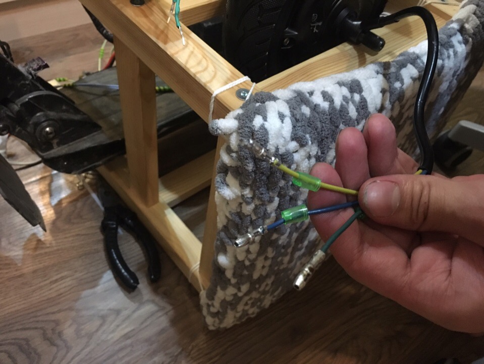

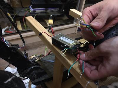

Добрый день, подскажите почему не работает мотор колесо, купил без датчиков холла, и решил поставить паралельно переднему назад, на второй такой же контроллер, вывел на дисплей синий, черный, белый, со второго контроллера, первый подключил полностью, мотор колесо подключил соблюдая цвета проводов, переднее крутится заднее нет, в чем может быть проблема, пробовал менять провода местами на колесе.
ssilk
Возможно, потому что контроллер категорически не хочет крутить колесо без Холлов... В штатном варианте при этом должен гореть значок ошибки...
Попробуйте подключить к дисплею только задний контроллер, но полностью, всеми проводами...

Вадим3
Вы правы, горит ошибка, придется возвращать колесо и брать с датчиками, спасибо )
