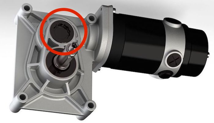

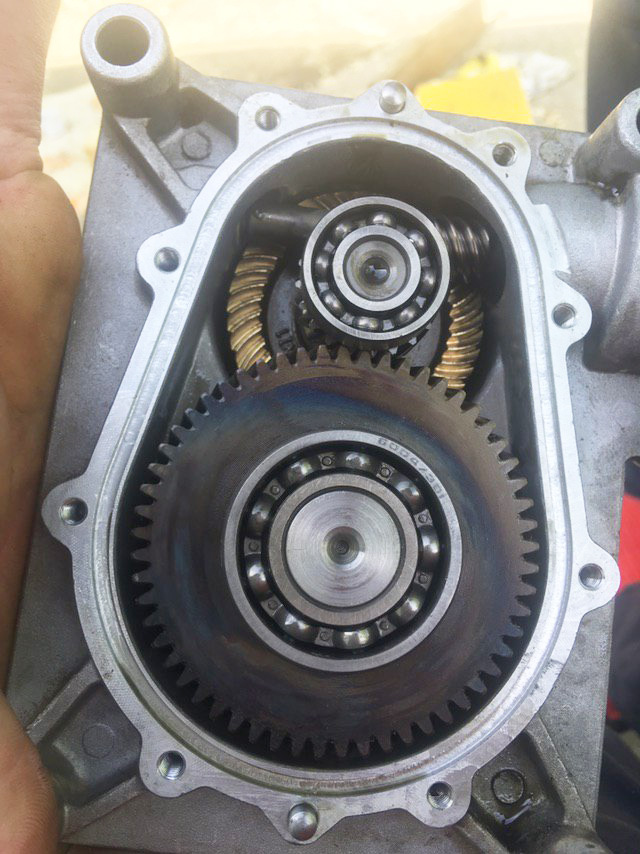

Пытаюсь обслужить редуктор мотора для инвалидной коляски. Мотор тихоходный, 4-х полюсной, 350 ватт. Все подшипники и сальники заменены, масло обновлено. Есть проблема с регулировкой оси редуктора в процессе сборки. Редуктор выглядит так:
Особенность данной модели в том, что есть явная возможность регулировки малой оси (на фото сверху, её крутит червяк). С одной стороны эту ось поджимает волновая шайба в крышке редуктора, с другой ось вместе с подшипником упирается в пластиковую крышку на резьбе, которую можно с разной степенью затянуть:

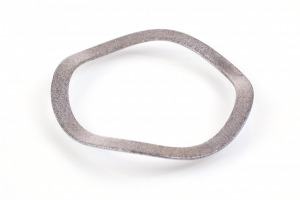

Волновая шайба, типа такой:
То, что это отверстие с внешней стороны редуктора сделано как часть регулировки подтвердил производитель, однако он сказал, что это происходит на линии сборки, и никаких подробностей сего процесса, увы, не сообщил. Проблема в том, что при ручной сборки именно данная ось по всей видимости сдвигается (другую держит стопорное кольцо) и либо слишком сильно упирается в червяк, либо начинает задевать подшипником о соседнюю шестерню. Все это естественно создает излишние трения и шум.

Регулируется по минимальному люфту этой пары меж собой . На волновую шайбу возложена функция сохранения зазора . за счёт поджатия .

Да , этот процесс весьма тонкий . Могу только добавить, что волновая шайба не должна давить на обойму подшипника в отрегулированном состоянии ! В противном случае будут потери энергии.......... :pardon:

Это разновидность гипоидной передачи - спироидная зубчатая передача и, насколько можно судить по фото, с двухзаходным червяком.
Если бы там было стопорное кольцо, невозможно было бы регулировать контакт поверхностей червяка и колеса, которые подвержены износу.
Цитировать2. Какое предназначение у волновой шайбы? Возможно её нужно подбирать под новые зазоры после обслуживания редуктора?
Как уже сказали, её функция - поджатие и если она ослабила свои пружинные свойства, её можно только заменить, хотя судя по цитате

Пружинная шайба выталкивает сборку оси с колесом до касания поверхностей червяка с поверхностями колеса и прижимает их с некоторой силой.
Регулировочная крышка, при закручивании, действует против упругости этой шайбы, чтобы ослабить прижатие и деформацию червячной оси или обеспечить нужный зазор, наличие которого в закрытом объёме можно поймать только на ощупь.
Для оценки силы шайбы можно попробовать пальцем создать давление на ось, при котором появится зазор.
При закручивании крышки, нужно поймать момент, когда сила закручивания увеличилась. Это значит, что крышка коснулась сборки оси и начала действовать против шайбы.
Если червяк не выполнен заодно с осью мотора, мотор лучше снять и вращая одновременно крышку и червяк, поймать момент, когда червяк начнёт легко (или легче) вращаться. Этот момент будет значить, что появился минимальный зазор.
То, что подшипник, при регулировке, задевает за шестерню, скорее всего значит, что момент разъединения пройден незамеченным и сборка оси утопилась слишком глубоко, сжав шайбу.
