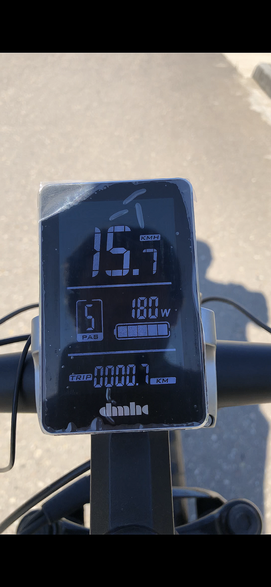

Всем привет. Только въезжаю в тему. Купил Китайский Фэт 1000W. Поездив пару дней не могу понять почему он едет максимум на 500W по информации на дисплее. А в большинстве показания варьируются от 180-300 Ватт.

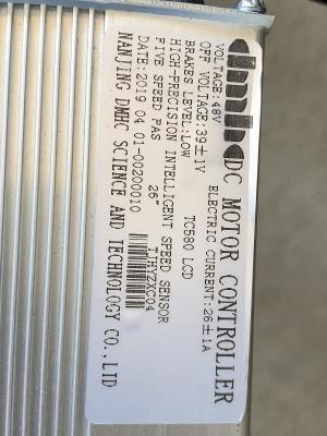

Контроллер на фото DMHC, дисплей DMHC TC580 ни каких инструкций найти не могу. По функциям похож на 480 под него можно найти инструкцию. Но у 480 есть режим Current и Assistant, а у 580 какой то Pas. Что он означает не до конца понимаю.

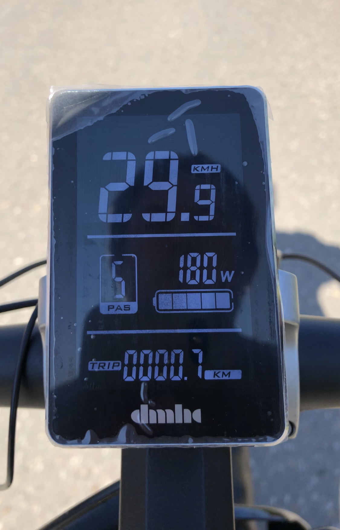

Из-за настроек в компе скорость ограничена максимум до 40 км в час, но с горки на педалях 48-50 удавалось раскрутить, но он очень вялый. В легкую горку вообще еле еле набирает. По ощущениям едет как мой самокат который всего 250 ватт. У фэта только максималка немного побольше самоката будет, а приёмистостью примерна такая же. После 30 км в час чувствуется ускорение в этот момент на приборке показывает 380-498Ватт максимум и потом упирается в ограничение в  40км в час.

Все тоже самое. В гору примерно 180Вт. поэтому еле тащит. Если набрать в гору скорость около 30км/ч, то стартанёт до 380-498Ватт, больше не будет все равно.

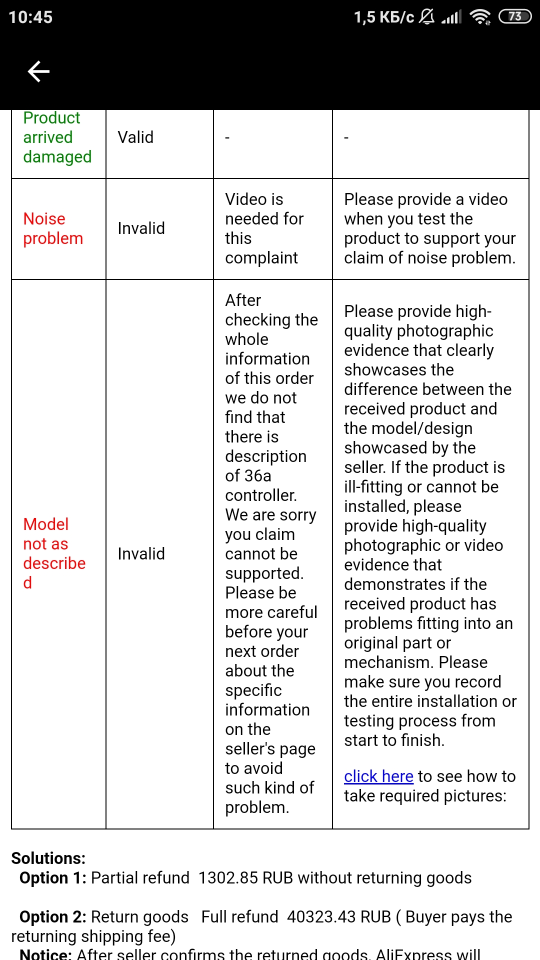

Продавцу все отправил вчера. Продавец отправил на завод. Жду. Но думаю внятно вряд ли смогут объяснить. Думал, может здесь быстрее получу какую инфо, почему мощность не полная. Может секрет какой есть. Снять ограничение или калибровки какие.

Похоже на включенную душилку или надо "переключить передачу" переключателем или через настройки дисплея.
tmkt
Логично что приемистость у фэта меньше )) самокатик с малюсеньким колесиком а у ФЭТа оно большого диаметра. Тут еще надо смотреть тяговый мотор или скоростной.
И да, то что он при 30кмч показывает 180Вт - говорит о том что мотор уже примерно достиг своих оборотов ХХ для текущего напряжения, и все, дальше потребляет мощность, необходимую для поддержания данной скорости, 180Вт на 30кмч это если с небольшой горочки, так должно быть побольше.

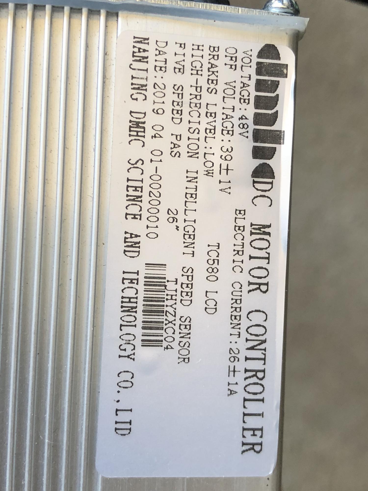

Тот же вел. Та же проблема. Нашёл китайский сайт производителя. Как я понял этот контролёр max для 800w колеса.
http://www.njdmhc.com/pd.jsp?id=7#_pp=0_527_2

Цитата: Sigment от 20 Июнь 2019 в 12:44
На фотке видно,что ток контроллера в пике достигает 26А.А это значит что внутри стоит душилка,или как в дисплее LCD3,ограничение мощности по оборотам или по скорости.
Пишите продавану,требуйте выслать инструкции по обходу ограничения,в противном случае открывайте спор,возвращайте деньги.Т.К. товар не соответствует описанию.Вот бы еще батарею проверить....может она просто дохлая.
Разбери контроллер,вытащи плату,сфотай с обеих сторон,наличие ключей скажет о его мощности само за себя. И вообще,вот вы купили фэт,нонейм,китай,непонятный дисплей и т.д.

Если в настройках поставить размер колеса 27.5 скорость отображается правильно как по GPS. После 30кмч растёт мощность до 480w. Китаец утверждает должно быть в горку 700w обозвал меня толстым)
