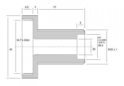

Если кому тоже интересно сделать синглспид, то здесь привожу эскизик, по которому можно заказать токарю сделать переходник:
"трещотка MTB - трещотка BMX"
кроме того, этот переходник добавляет подшипник, который будет на краю оси, близко к дропауту.

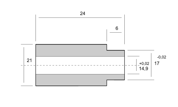

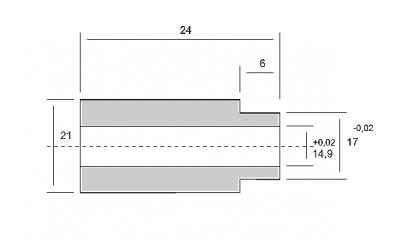

Для реализации я изготовил себе из нержавейки (кажется это была 12Х18Н10Т, но подойдёт AISI 304 или AISI 430) вот таких пару деталей:
Наружная часть которая накручивается вместо трещотки и на которую будет накручиваться BMX фривил.
Внутренняя часть, которая надевается на ось мотор-колеса.
С краю наружной части можно видеть посадочное под подшипник 6803 (он же 1000803) который имеет размеры 17 внутренний, 26 наружный, 5 ширина.
Заказывать детали надо у нормального токаря, а не у мужика с убитым станком из гаражей рядом и не за бутылку, потому как посадки под подшипники накладывают допуски в сотую миллиметра и даже меньше. Кроме того на детали есть и резьба с дюймовым шагом (24 нитки на дюйм, это примерно 1.058 мм) и с метрическим (1 мм), соответственно профиль одной резьбы 55 градусов, а другой 60 и нужны разные резцы для этого, хотя и 60 градусов сойдёт для обеих резьб.
Собирается всё так - если у вас ещё не гнутая ось у мотора (новый мотор), то: сначала подшипник прессуется (не забивается молотком!) наружной обоймой в наружную детальку, потом внутренней обоймой в внутреннюю детальку, потом на пол оборота ослабляются винты скрепляющие мотор в единое целое, затем на внутреннюю деталь с краю, внутри, наносится немного вал-втулочного фиксатора (синий фиксатор резьбы, да хоть суперклей, на зазоре в сотую или пару сотых миллиметра и ишачье говно будет по жесткости как сталь) затем узел накручивается на резьбу трещотки на моторе до упора.

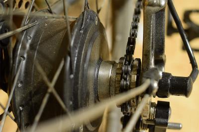

В сборе это выглядит так:
У меня сейчас видно дистанционное колечко между BMX трещоткой и торцом переходника, оно нужно только мне и только сейчас, чтобы цепь была без перегиба, оно будет снято и упразднено когда приедет новая звезда взамен системы так и висящей спереди, хотя из неё и используется только 1 звезда.

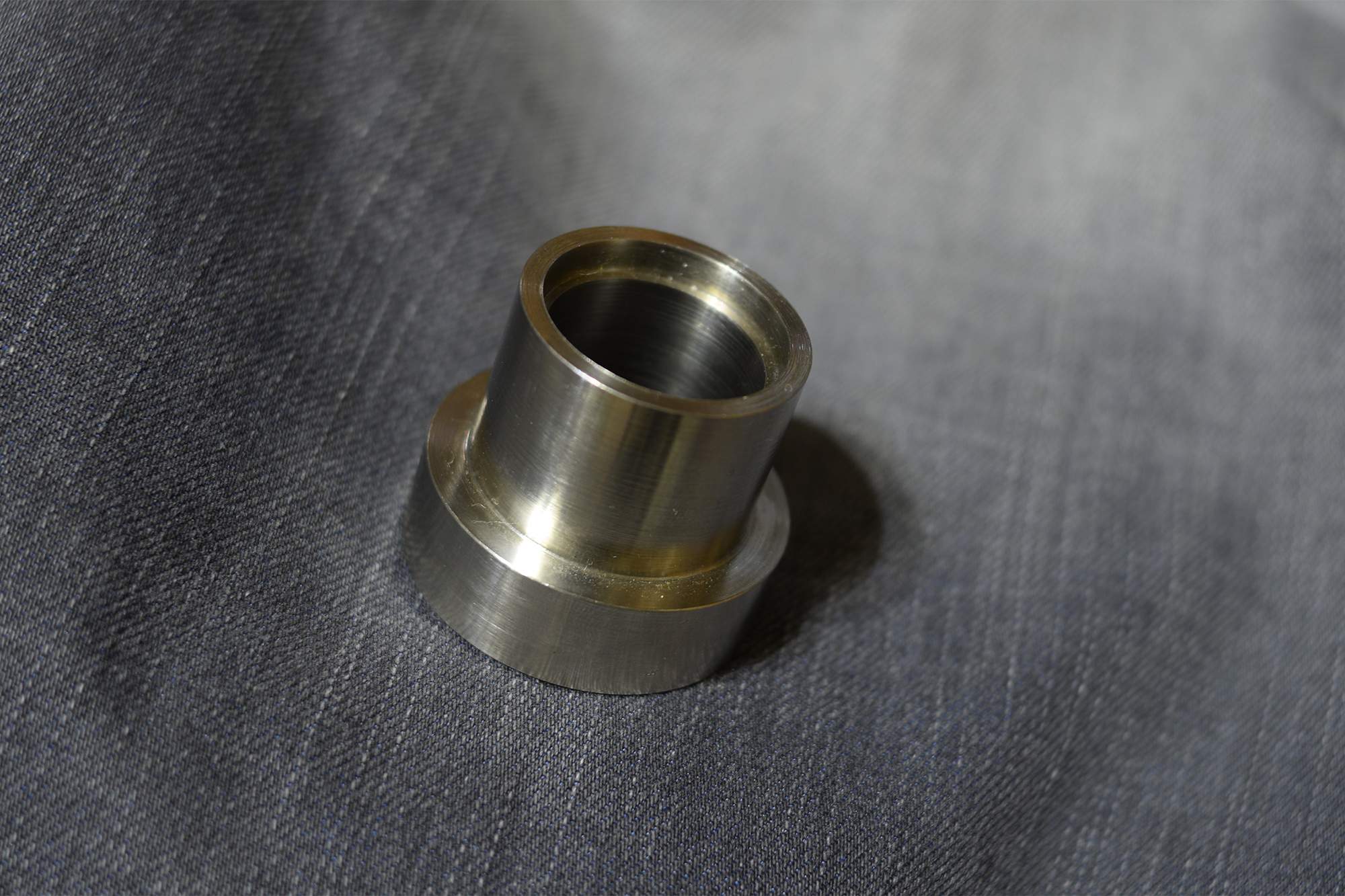

А так выглядит наружная деталька, почти готовая, но улетевшая в брак, потому что заболтался и размер просадил, но общую картину понятно что это за деталька:
