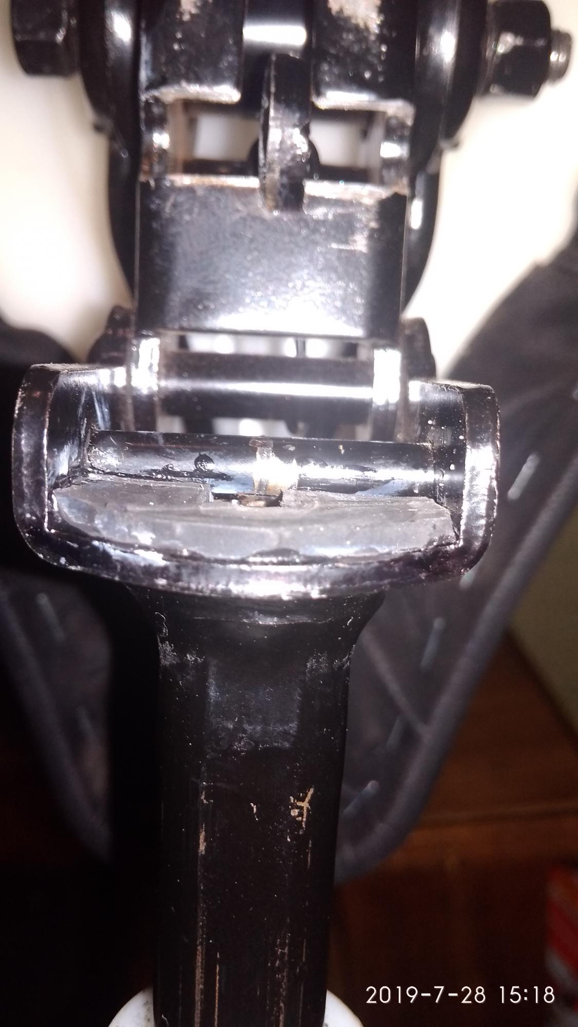

SlaviK
дребезжанием терпенье
катаясь стоя свое измерил
что б не ляпало снизу сиденье
я резиночку на суперклей приклеил

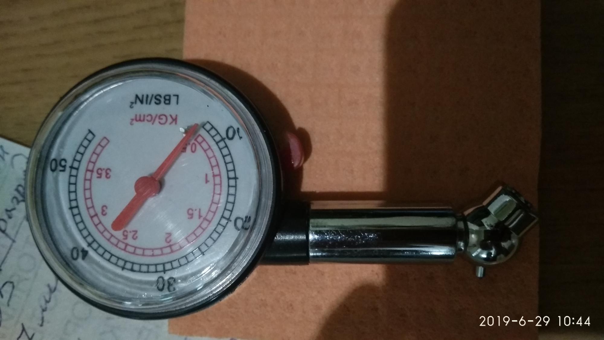

_из-за не малых цен на колеса
за давлением посматривать не лень
примерно один доллар - цена вопроса
купил в ширпотребе такую китайскую хрень

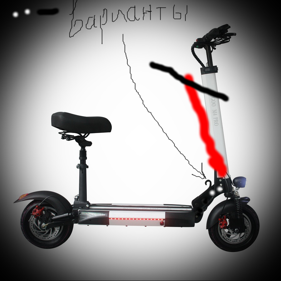

SlaviK
#64
и не нравится мне очень
что руль ко мне не наклонен
китайцы! Раскройте узкие очи
без вариантов руль - это не резон

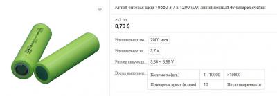

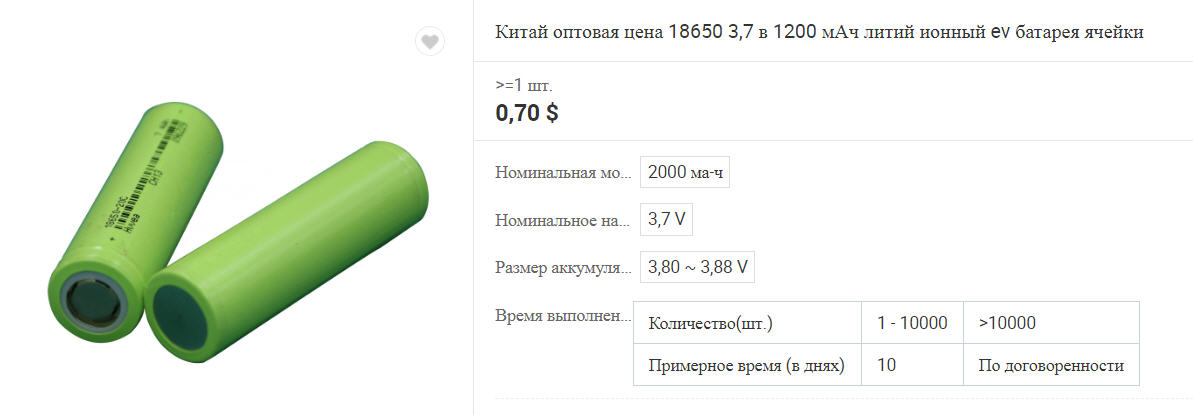

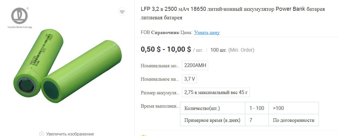

Привет! Немного информации о батареях. Что и стоило ожидать батареи в Куго состоят из самых дешевых низкотоковых аккумуляторов. Нашел я их на Алибаба - $0.50 - $0.70 . Потому и пробег такой при максимальной скорости - максимум 40км. При больших токах они отдают только половину своей емкости. Но обижаться нечего, такая и цена Куго....
sergo842
Под крепление гуся к деке, подкладываем тонкий фрезерованный клин с соответствующем углом, и будет вам счасте.
Дека при этом немного просядет к земле.
Штатный наклон 11градусов, если не изменяет память.
Правда не очень понимаю необходимость в этом, управляемость с черным гусем, вполне приличная.... :bn:
ZxV
чтоб не стремно было рулить одной рукой

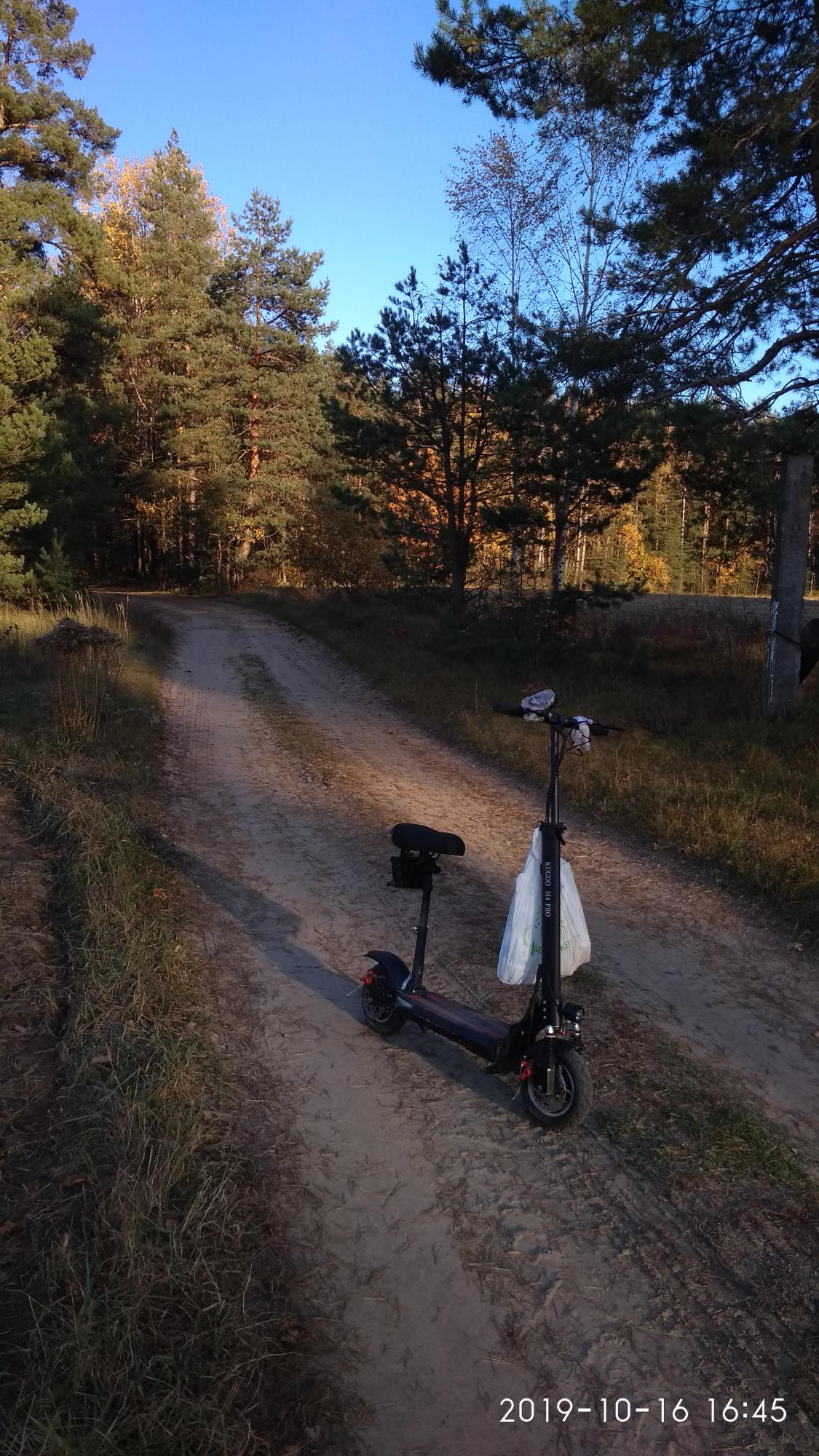

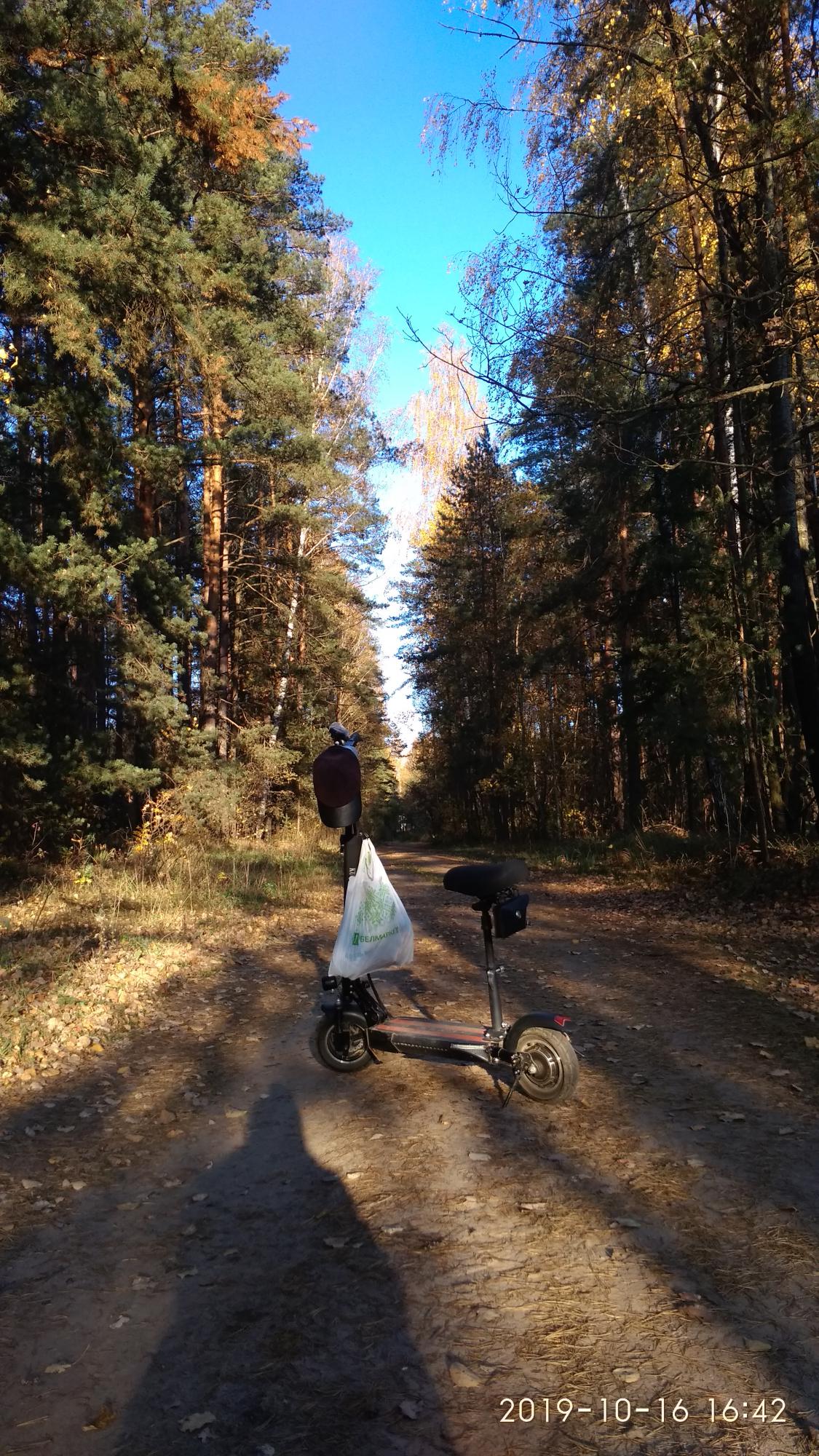

отсутствия дорог я не боюсь
в лесу не страшен счет кукушки_
осенним репортажем с Вами поделюсь
мои Любимые и классные лесные покатушки
Sl
SlaviK
туда,где Небо,сливается с полями
где лес стоит сплошной стеной
Природа будет вечно с нами
повязанной судьбой_
