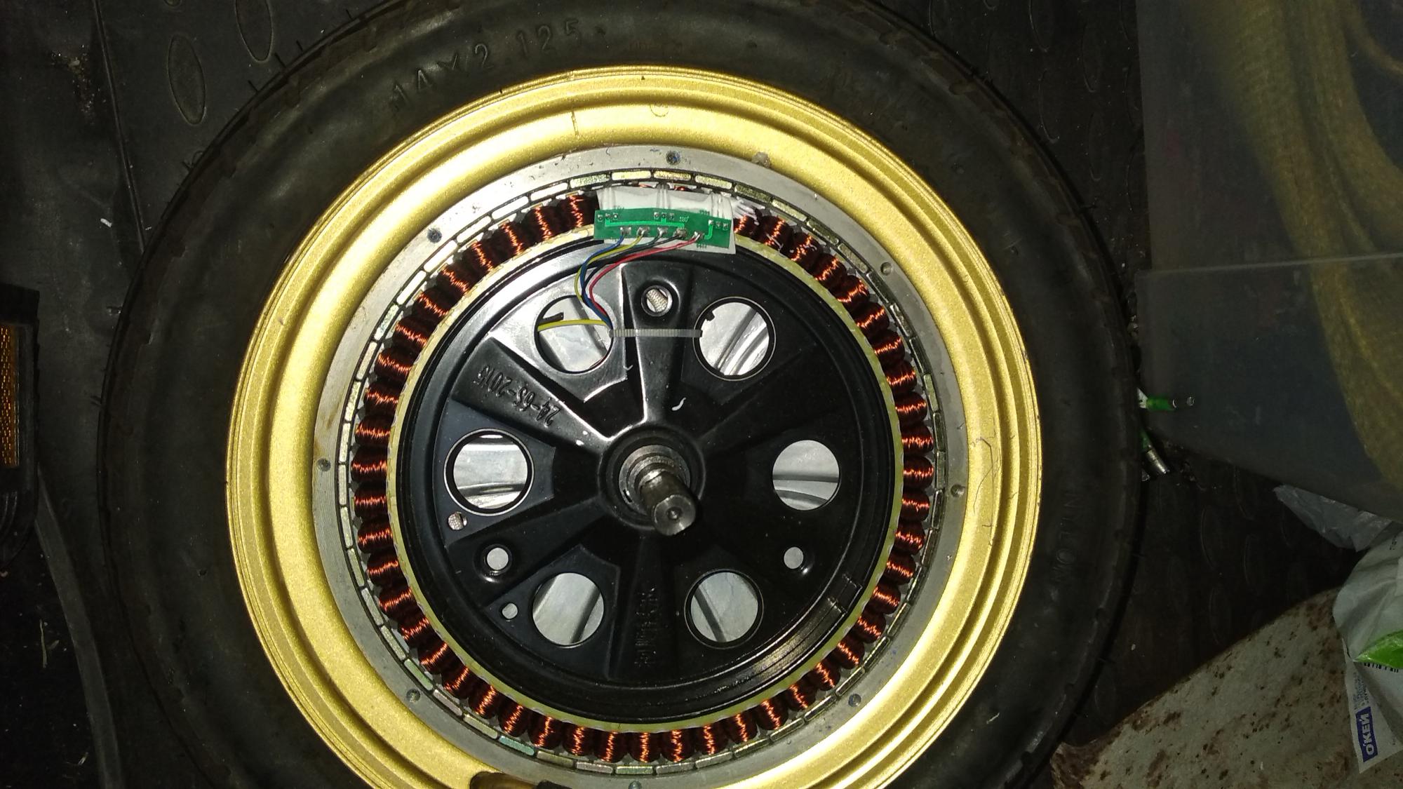

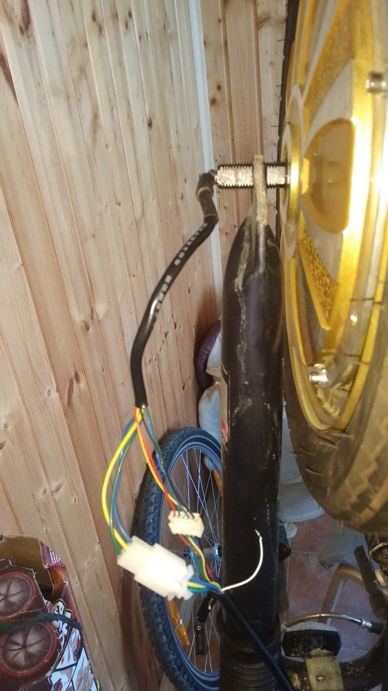

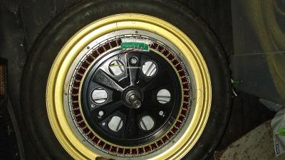

Есть ли способ узнать родное напряжение этого колеса, чтобы подобрать контроллер?
И как идентифицировать какой провод для чего?
MoRoman
У мотора BLDC нет такой характеристики, как напряжение.
Провода толстые фазы, тонкие черный масса, красный +5, остальные три - сигнал с датчиков холла.

Цитата: MoRoman от 29 Дек. 2019 в 13:43У мотора BLDC нет такой характеристики, как напряжение.
А из каких соображений тогда подбирать к нему контроллер?
saska
На 16S самое то, как и моноколесо скорее всего было.
Althair
Напряжение нужно подбирать, исходя из параметра KV - оборотов на вольт. Узнать его можно либо из документации, либо замером, что более реально. Подключите к контроллеру, дайте полные обороты на ХХ, и замерьте напряжение и обороты. Разделив одно на другое, получите пресловутый KV. Естественно, под нагрузкой соотношение будет другое, но для примерной прикидки уже хлеб.
Дальше, исходя из мощности мотора (у вас 350 вт) - считаем максимальный ток на желаемом напряжении, настраиваем контроллер, радуемся.

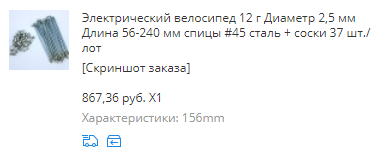

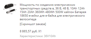

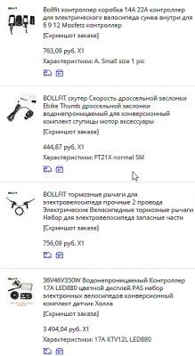

Вот, наконец получил последнюю детальку из Китая и начал переделывать велик.

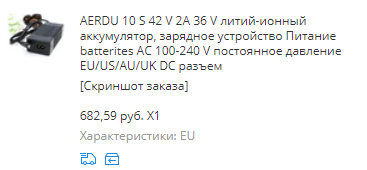

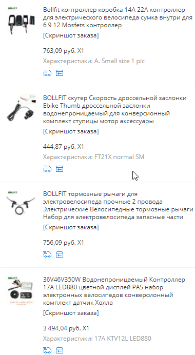

На Али я купил следующее:
Контроллер (в комплекте с ним едет простенький дисплей и датчик педалей), коробку для него, рычаг газа, тормоза:
Батарея с зарядкой:
Набор спиц:
Проводок к колесу:

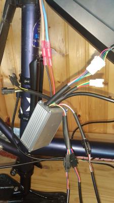

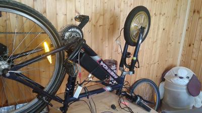

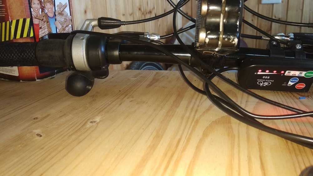

Прицепил батарею. Закрепил экран и рычаги управления на руле.
Остальное пока решил собрать вчерновую, просто подключить все комплектующие, чтобы убедиться в их работоспособности.

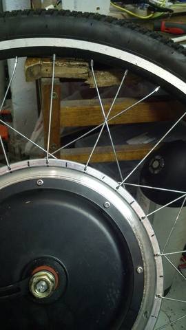

Подключил. Колесо крутится. Теперь отдам колесо на спицевание, а сам тем временем буду компоновать всё и наводить красоту.

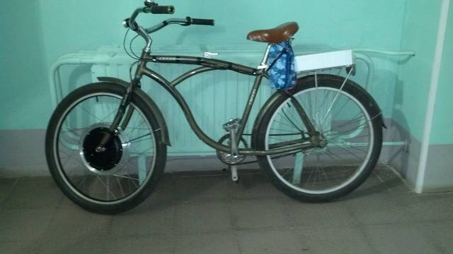

Цитата: Pedro de Pakas от 30 Июнь 2019 в 21:31Я собрал электровелик из моноколеса и вполне доволен результатом.
Какой диаметр обода?
Крутящий момент на большом ободе будет меньше, хватает ли мощности при подъеме в горку?
Inmotion V5f, V8
Pedro de Pakas
Я в болоте живу, тут кроме мостов нет горок. На них заезжает. Колёса 26.

Перезалил фотки с общим видом и спицовкой колеса.
