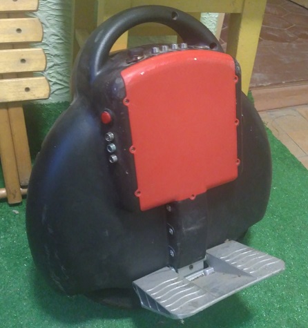

Так сложилось, что у меня есть моноколесо, но я хочу от него избавиться.
Колесо китайский noname, не ездит, т.к. батарея дохлая.
У меня есть также электровел, я на нем на работу езжу, и возникла идея сделать электровел для жены, используя в качестве донора органов моноколесо.
Я сам не великий мастер, и не знаю нюансов. Как вы думаете, идея вообще жизнеспособная? Какие могут быть затыки.

eTyson
[user]Viktorr[/user], починить батарейку и продать моноколесо.
[user]Viktorr[/user], разобрать колесо, замерить длину и диаметр оси для начала.
Ещё такой момент - какая максимальная скорость у колеса? У него скорее всего очень многовитковая обмотка для небольших скоростей. Байк поедет на ней либо очень медленно, либо надо задирать напряжение вольт до ста, либо перематывать.

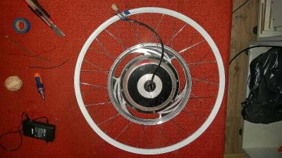

Я собрал электровелик из моноколеса и вполне доволен результатом.
Моноколесо куплено было специально под дербан, в дисконт отделе юлмарта за 7500р. За эту цену из полезного для велосипеда достались само МК, зарядка, бмс 16s 15/50А, dc-dc 5В 2А. Остались корпус и контроллер, которые были проданы, и пакеты родного аккума, которые пригодились для ремонта павербанков и подобного.
МК 450Вт номиналом, жрёт 48В 17А и остаётся полностью холодным. Относительно скоростное, на холостых 72кмч от 60В, но трогается с места достаточно уверенно и на 48В. Максималка 40-42.
Ширина оси вроде бы 90мм, а не стандартные 100, компенсировалось усилками изнутри дропов и небольшим сжатием вилки.
Мотор слегка тяжелее аналогичного велосипедного, потому что посадочные под родную резину потолще фланцев под спицы, но разница минимальна.

[user]Pedro de Pakas[/user], можете показать как выполнены отверстия под спицы?
А вообще, проще, наверное, собрать самокат. Ежели на мотор от моноколеса ещё натянуть покрышку от скутера то вообще конфетка получится.
Pedro de Pakas
Цитата: volk0001 от 10 Июль 2019 в 15:38можете показать как выполнены отверстия под спицы?
Напечатал на бумаге трафарет, через него накернил и просверлил шуруповёртом, даже не в станке. Можно было разметить и по штангерциркулю без шаблонов.
