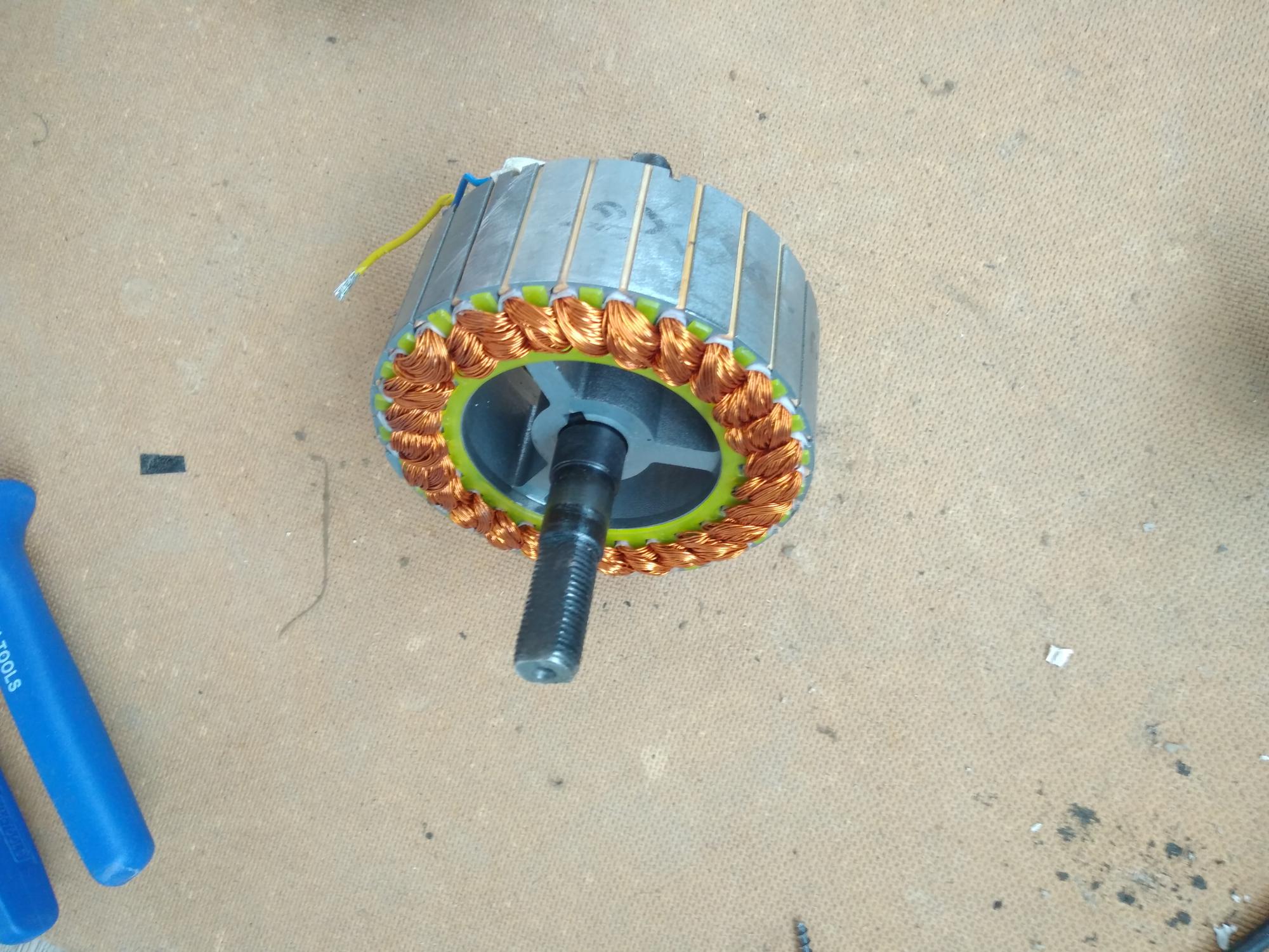

Li-Force Kugoo m5 как вытащить ось колеса?
Автор lolypoop, 29 Июнь 2019 в 20:08
lolypoop
inwin

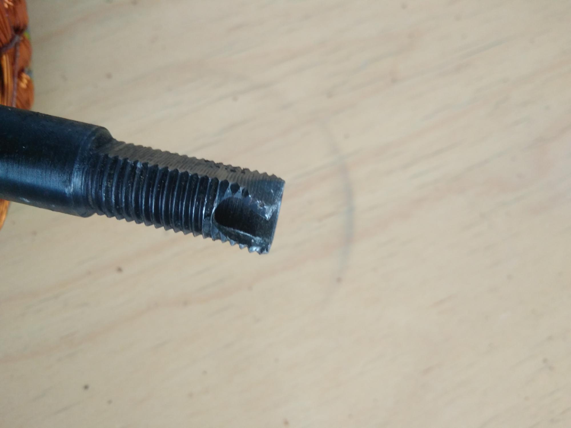

а зачем ее вытаскивать? треснула?
какой у вас город?
lolypoop
да, куска нету, думаю вот вытащить и токаря какого-нибудь заказать, а то походу они не продаются, не нашел
СПб
inwin

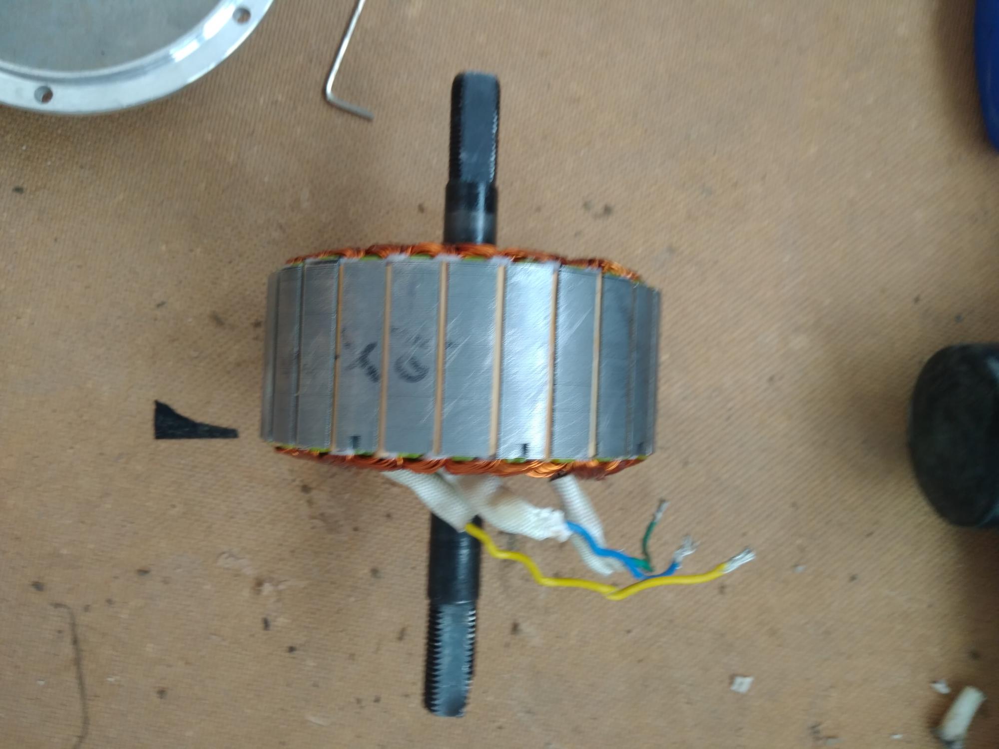

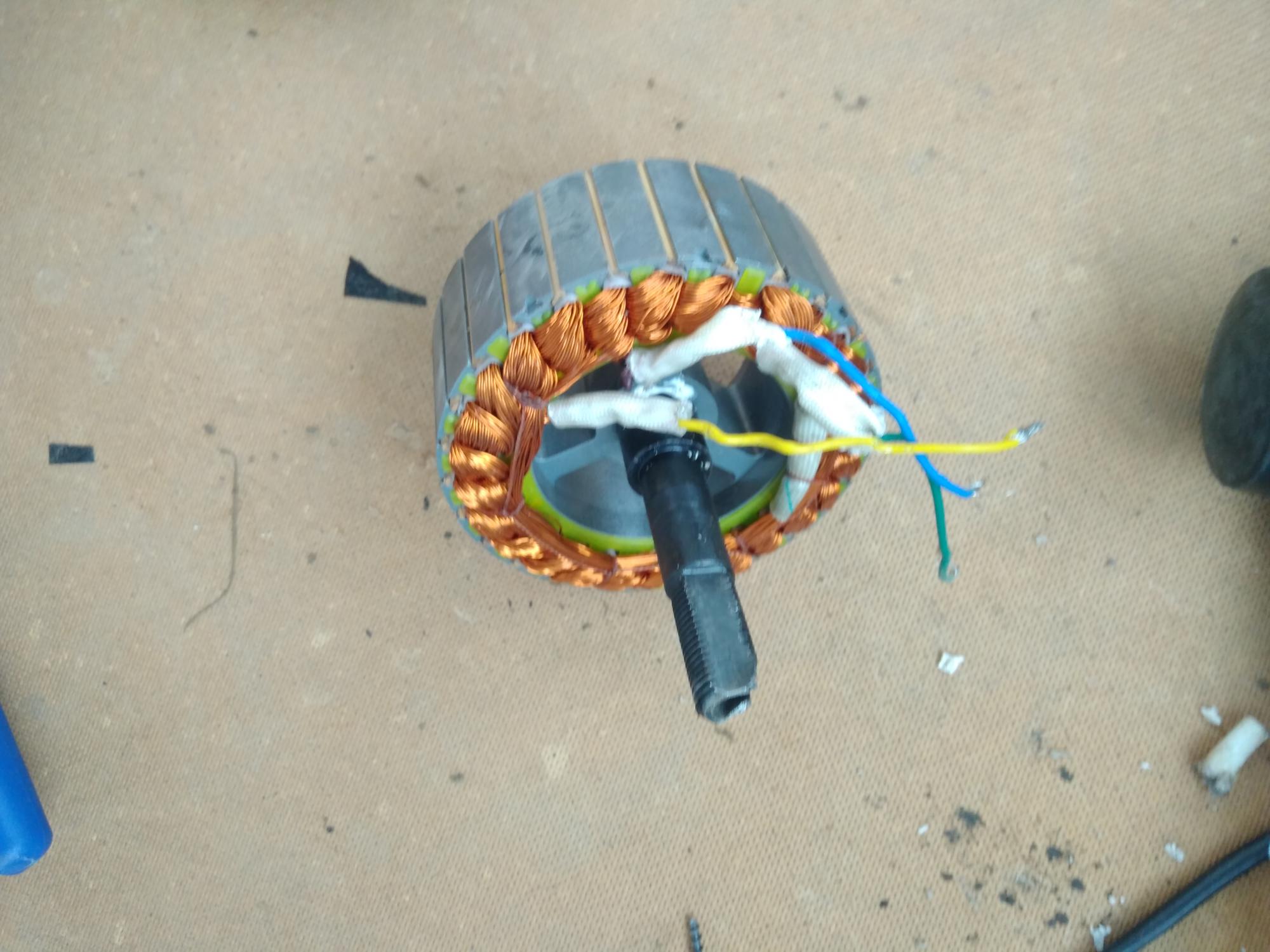

[user]lolypoop[/user], в автосервисах есть пресс, нужно выпрессовать, и токарю отдать, что бы сделал по образцу.
lolypoop
#4
уже есть опыт проделывания данной операции? точно все нормально под прессом пойдет, магниты не треснут?
блин, оказалось, что выемка предусмотрена производителем и она просто погнулась, а не оторвался кусок металла)

Иван Сусанин
#7
Правильный токарь,- и без выпрессовки поправит.
Я так коленвал на мото ремонтировал- наварили и проточили. Да и на электродвигателе шпоночный паз заваривал.
Про перегрев обмоток ( это если варить придётся)- Если аккуратно, не спеша, и охлаждать- всё нормально будет
